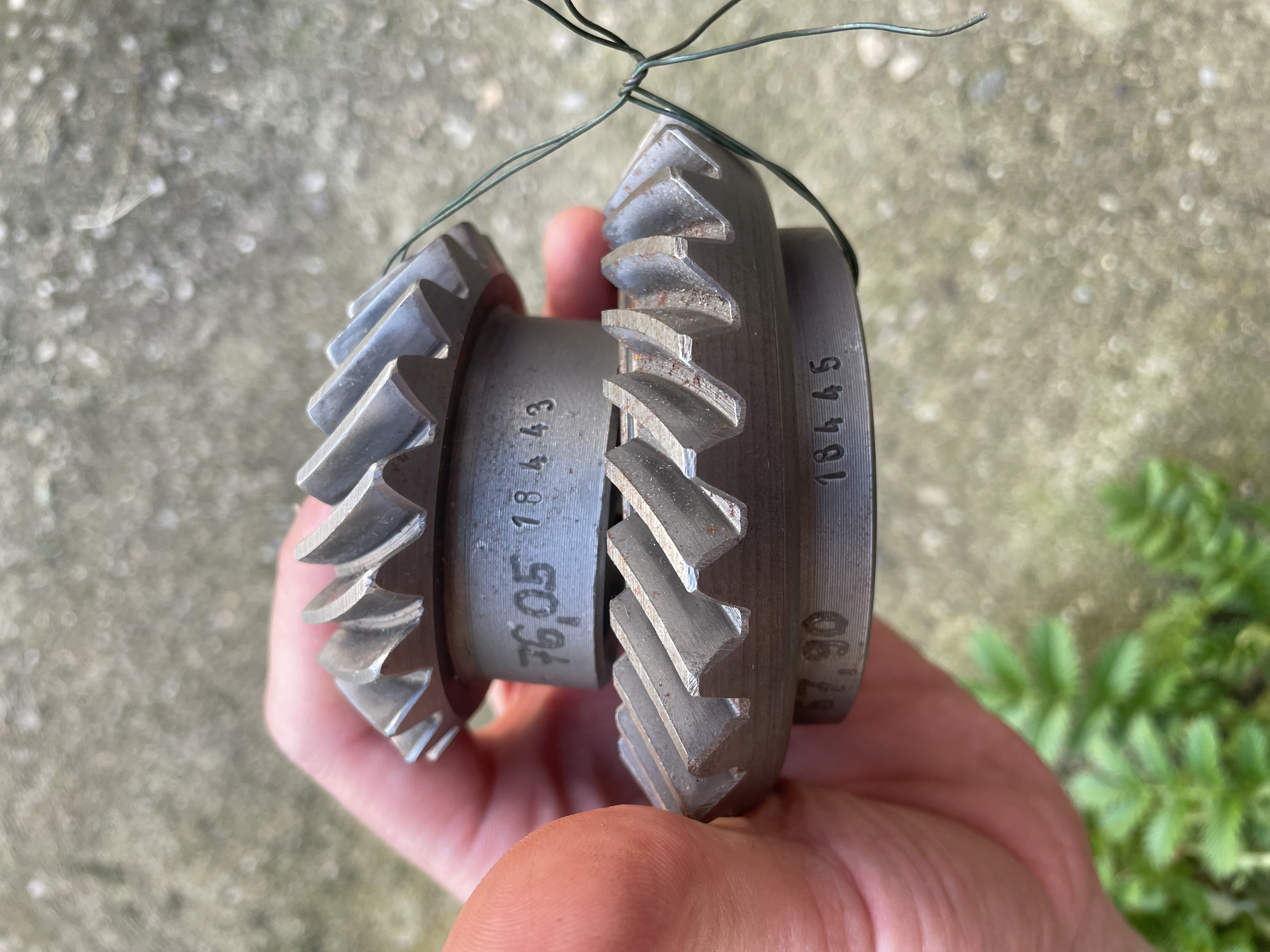

Pár stránek zpět se řešila hlava HVA 3 a paloidní ozubení v úhlovém převodu vřetene. Že to někdo možná ma doma spojené na drátku. Není to náhodou ono?

Jo ty jsou do HVA3. Jsou pripadne na prodej?

Když by někdo měl zájem tak jsou k mání.
