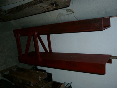

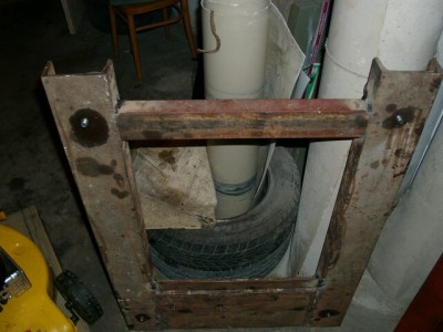

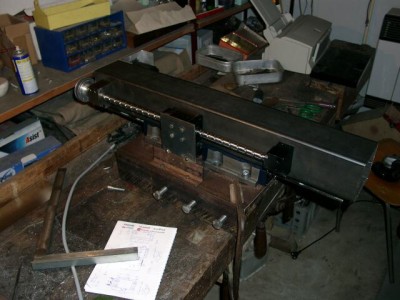

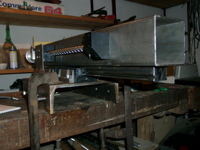

Nazdar,
takze som trochu pokrocil so stavbou mojej druhej frezky, posielam par fotiek, nezlaknite sa
