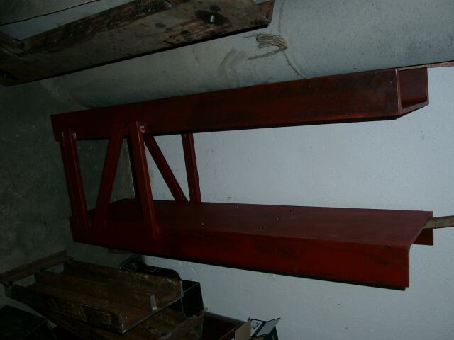

zvisla cast frezy, dve U-cka 280mm, medzi to pojde ta konstrukcia s Y osou,<br />ma to asi 80kg, toto sa mi podarilo zohnat takmer zadara (nie ukradnute:))

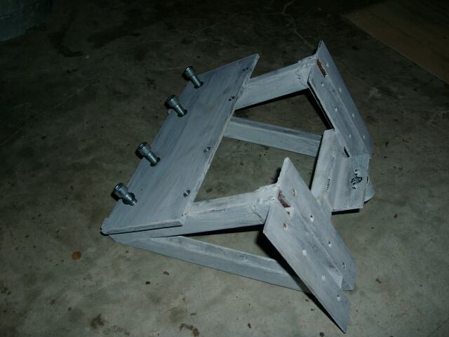

kostra suportu, na ktorom bude X os, toto bude chodit vo zvislom smere, pohon zatial iba cez trapez.

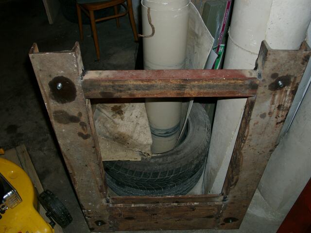

podstavec pre frezu, 1000 x 720mm pozvarany z U profilov 120mm.
iny pohlad na konstrukciu, podstavec je U profil 280 x 90mm

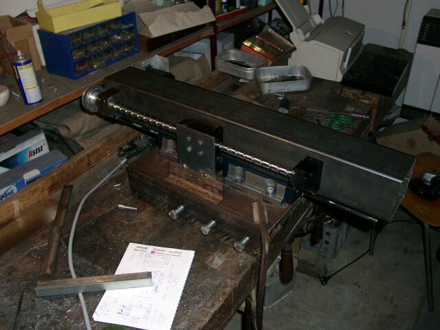

Y os na vedeni 45mm s dvoma vozikmi, rameno je jakl 100x100, skrutka je 20mm, dlzka asi 400mm
