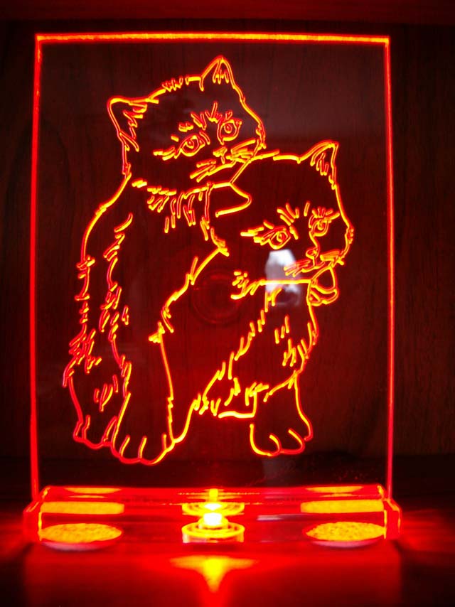

Zdravím vas, mam dotaz. Kamos chce udelat neco takoveho co je na fotce a ja jsem schopen v CNCWizardu vygenerovat vektorové obrisy z fotky ale neumim mu rict, jak to ma udelat velke, napr. 150X200 mm. Neporadite mi nejaky jiny soft? A nebo nejakou fintu? Je to jakesi tmave, original je tu: http://www.cnczone.com/gallery/showphot ... ize/medium
HANESEK
Příspěvky: 109
Registrován: 5. 3. 2007, 3:37
5. 3. 2007, 4:30
TO MAGI: zkus ZSURF4 na stránkách rhina je odkaz na stažení a popis ale stejně to nejlíp vyzkoušíš pokus-omyl-úspěch :wink:
Taky je dobrý na tvoření reliéfního písma,určitě vyzkoušej.
