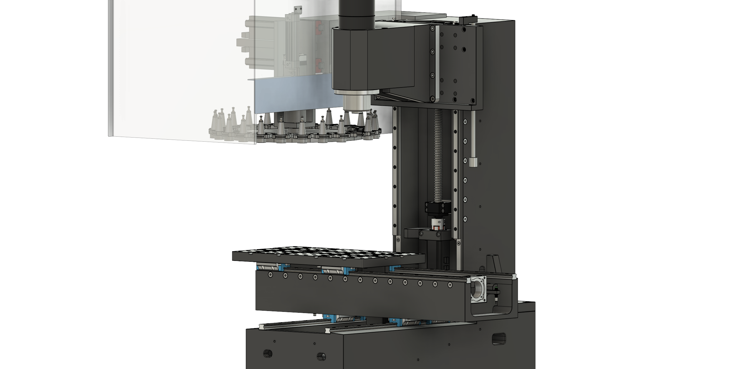

Lukas_2 píše: ↑20. 5. 2021, 11:03 Mě se líbí ta možnost přestavění vřetena. Občas je potřeba něco udělat na nějakém velkém kusu a vertikálně se to nevejde, nevyjde, nejde... A v našem případě nastupuje akučka a dremelka :roll:
Kvůli tomu bych ocenil možnost snadně odstranit část krytování a ATC.
Jak je dimenzovaný ten stůl, kolik uveze, nebo by měl uvézt ?
No a jakožto OPCE přípravu na řídící panel. cycle start, stop, potenciometry, další tlačítka...
Ještě k tomu krytování...
Vše jsem zvedl výš a krytování ATC je po spodní část trnu bez matice (cca 40mm). Na strany moc míst není a abych nemusel hodně ohýbat, tak je to hranaté. Sundání krytu výšku nezvedne. Kdyby bylo ATC prázdné, tak po deštník je od stolu 476mm. Deklarováno s ATC je Z-ko 400mm. Bez ATC pak 500mm.

Mrosconi píše: ↑20. 5. 2021, 11:21 Ciao Luky,
všechny výpočty jsou vztaženy k maximální únosnosti vozíku a tuhost geometrické odchylky k provozování s 1t na stole. To nikdy asi nenastane, ale jistota je jistota. Předpokládám, že nosnost stolu bude 500kg ať to nevypadá směšně vůči dospělým mašinám.
O řízení jsem zatím nepřemýšlel, ale vše záleží na kvalitě LCD. Pokud by se použil dobrý, který nemá problém s mastnými palci, tak se dá udělat jednoduchá obrazovka s velkými tlačítky a nebylo by nutné vyvádět nic na panel. Nebo udělat panel a doplnit o potenciometry pro Feed, Speed a Rapid, uvolnění ATC, Start, Stop... prostě ty nejčastější tlačítka.

ZZ, pomoct by to pomohlo. To není o tom, že bys neměl pravdu. Jen to nemá smysl. Smykadlo je dostatečně tuhé i tak. Já jsem to dělal od základu tedy bez příček a pak jsem přidával a přidával... Prostě bylo toho spoustu.
Až bude vše hotové, udělám porovnání a poskytnu všechny analýzy. Mám v tom teď binec:)

zz912 píše: ↑20. 5. 2021, 11:26
Mrosconi píše: ↑20. 5. 2021, 10:49
zz912 píše: ↑20. 5. 2021, 10:35 Takovéto zesílení by se Ti tam nevešlo?
2ks žebra na podepření matek
1ks bočnice pro uzavření konce lože.
Kdyby bylo pod úroveň kolejnice nebo kdyby se použilo jiné krytování, taka ano.
Tuto variantu jsem zkoušel a nemá smysl.
Obecně jsem zkoušel spoustu variant a jen na smykadlo padlo kolem 150 analýz, takže všechny varianty prověřeny. Toto je ideální kompromis.
Ale díky za snahu :roll:
Nechci Ti Tvé tvrzení rozporovat, ovšem zaráží mě to. Tipoval bych, že to hodně pomůže, ale MKP v hlavě nemám. Seš ochotný ukázat obrázky z analýz.
Toto je z finální verze. V prvním případě jsem o statickou zátěž 10kN na celou délku kolejnice. Zkoušel jsem to i přes vozíky, takže metod bylo plno, ale nemělo to velký vliv. Spoje příček jsou udělány tak, že za styk je považován pouze samotný šroub. Na videu to nejde vidět, ale je to tak. Každá příčka má 6 šroubů M16. Ve skutečnosti by to mělo být lepší, protože styk je větší. Na druhém videu je simulace obrábění se stejnou sílou. Toto nastat nemůže ale něco pro srovnání jsem potřeboval.
