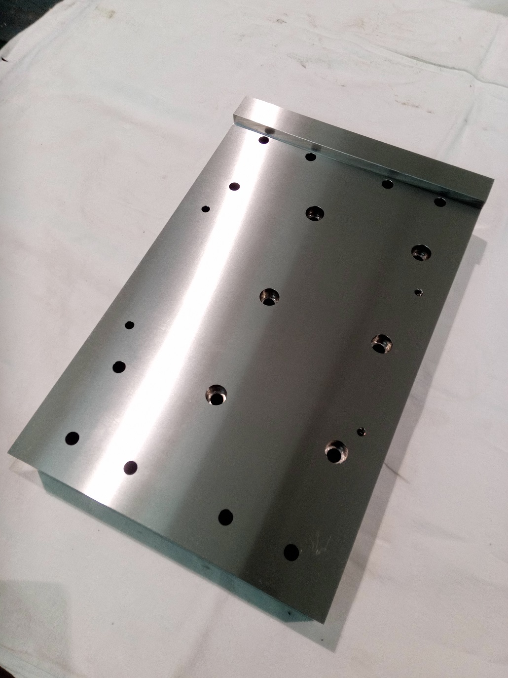

fmodel píše: 31. 5. 2021, 9:45 Jakej má způsob broušení BRH20 ta nejezdí pásky (přískoky )jak píše Sancho Panza ale volně plave v ose Y od dorazu k dorazu a hydraulikou si řídím úhel .
od jergus.balaz
Na CrissCross hlavne treba kotúč na to určený. S "našimi" to nejde.
Jaký na to mají být kotouče a v čem je problém u našich kotoučů?
díky
Z toho kriskrosu sa tu robí zbytočne veľké haló. Mali to všetky brúsky s priečnym hydraulickým pohonom, tuším že aj BPH20. A áno mali to aj BRHáčky, ja mám Elliottku čo to tiež má, a keď máš dostatočne rýchlu pravačku a kurevský švih tak to urobíš aj na BPH20NA ručne fučne :lol:
Ono tam nejde o ten pohyb, ale ako už naznačil Milan583, tým že to plynulo jazdí priečne, tvorí sa rovnomerná olejová vrstva na vedení, čo zabezpečí tú rovinnosť (medzi iným).
Keď na to použiješ nevhodný kotúč, brúsne zrno sa vylúpe, otupí, začne sa miesto styku hriať a kotúč "vtiahne" do materiálu a ani nevieš ako si 5 stoviek pod rozmer. U nás z bežne dostupných kotúčov to ide dobre Nortonom 5SG/3SG, Tyrolit 454, Elbe má na to samostatnú radu napríklad. Arbort (CBNko) je na to zas úplne nevhodné.
Pred nedávnom sme robili do Holandska kalibračnú platňu z AISI304, požadovaná drsnosť pod Ra 0,4 (bola 0,36), rovinnosť pod 0,005 (na kalibrácií namerali 0,003 a 0,002), brúsilo sa to dosť zle kvôli tej bočnej dorazovej časti. Takže nakoniec som obrúsil zápichom časť pri bočnej dorazovej časti, bokom kotúča sa lizol okraj a práve cik cak sa dokončila tá rovná časť. Spodná dosadacia plocha išla na finiš cik cak. Robilo a to na BRHáčke práve s tým kotúčom od Elbe.
