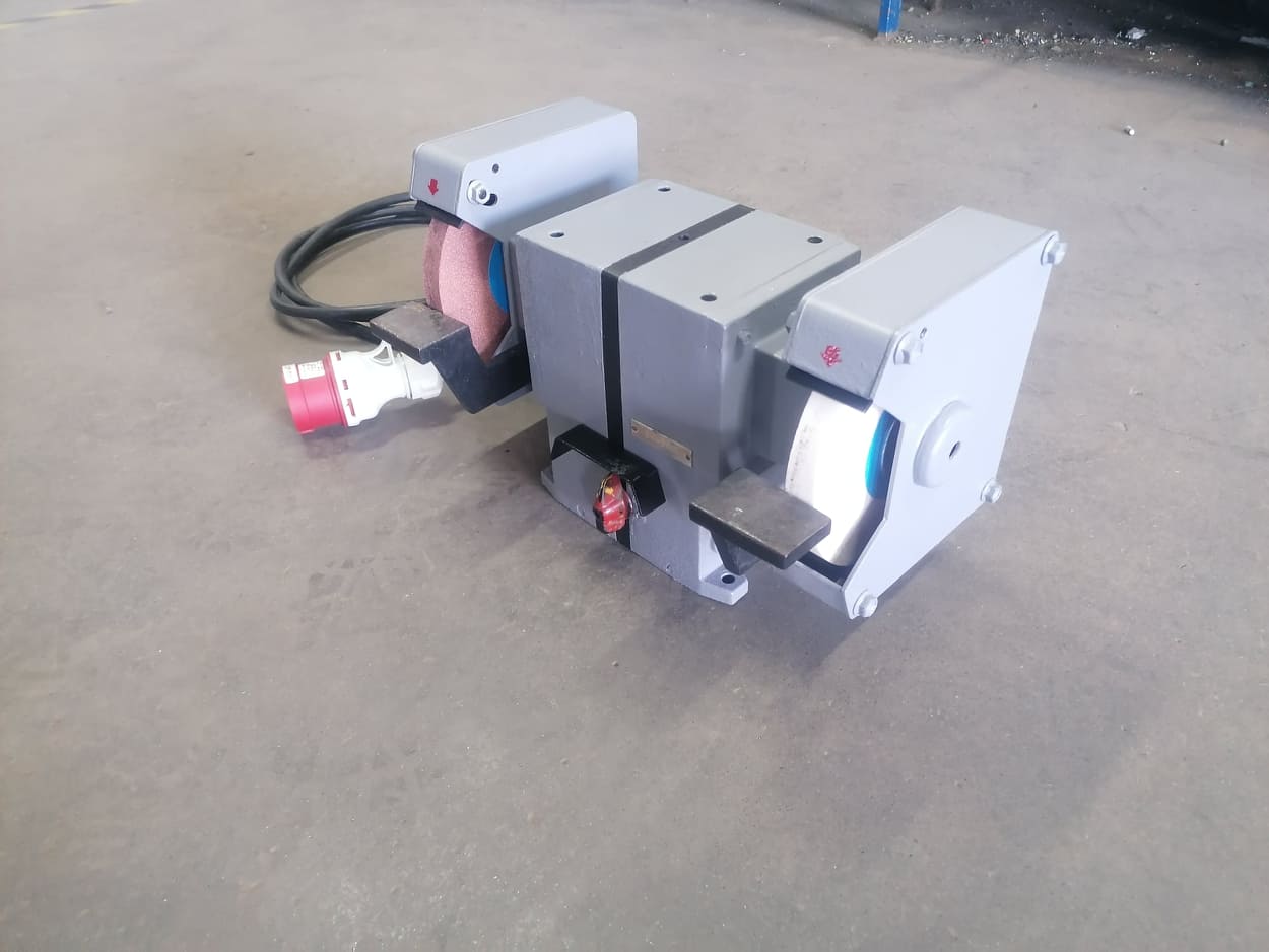

Podarilo sa mi kúpiť za veľmi dobrú cenu brusku BNT 54
Chýbajú mi na bruske opierky pre brúsenie, má niekto nápad z čoho to vyrobiť ? Má to byť liatina ? Mám nejaku vyššiu triedu ocele (neviem presne triedu- je to zo srotu) čo je vhodné ? Robil niekto GO tejto brúsky ? Budem ju rozoberať a preventívne už meniť ložiská keďže pôjde nový nástrek do modrá, aby ladila s celú dielňu :D
Obrázek
zexner
Příspěvky: 205
Bydliště: Hradec Králové
22. 11. 2022, 7:31
adam410 píše: 21. 11. 2022, 6:38 Podarilo sa mi kúpiť za veľmi dobrú cenu brusku BNT 54
Obrázek
Pevnostně by litina stačila ale jinak to nemá žádný jiný důvod a pro běžného člověka je hůře sehnatelná. Udělej je z jákékoliv oceli, dostatečně masivní tak aby ti vyhovovali k tvému použití brusky. Jestli budeš brousit nože na soustruh tak se bude hodit spíš menší stolek, na obroušení tyček na rajčata bude stačit cokoliv :D
qwer
Příspěvky: 1371
Registrován: 8. 4. 2008, 8:09
22. 11. 2022, 8:58
Opierky buď vypáliť z toho čo je poruke+ prídavok na opracovanie (ak máš možnosť), alebo vyrobiť z dvoch kusov (prírubu+ navariť drážkovú časť) z nejakej zvaritelnej oceli (11 523 je všade dosť), Môžeš to po zvarení vyžíhať v kotli pre lepší pocit :wink: Príruby pod kotúče som vyrábal nové, a opatrne pretočil po skompletovaní. Miesto toho nepohodlného aretovania tyčkou pri výmene kotúčov, som na konce vyfrézoval 4-hrany. Je to pohodlnejšie, aj keď kotúče vymieňaš raz za uherský rok.
