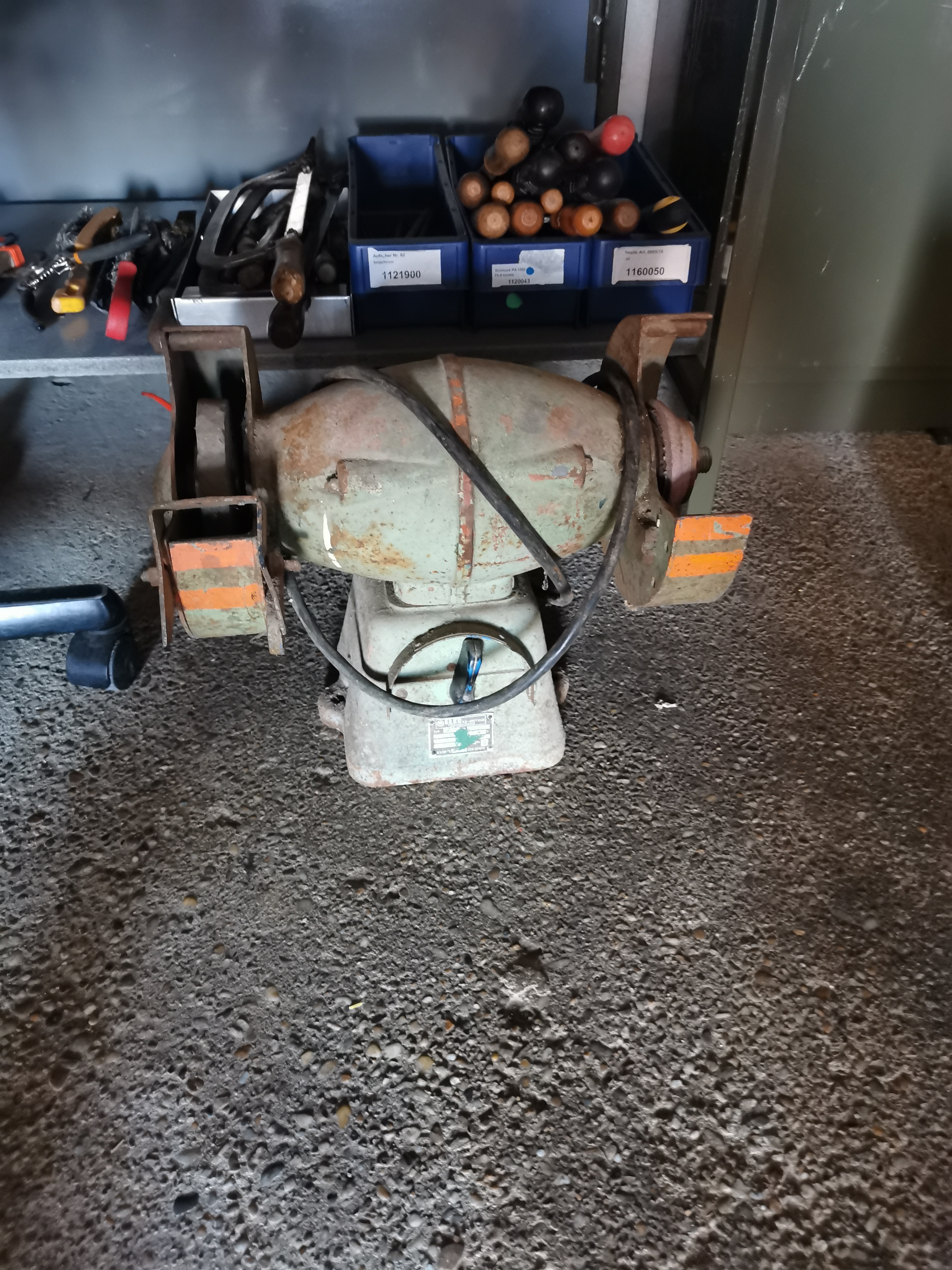

Podarilo sa mi kúpiť za veľmi dobrú cenu brusku BNT 54
Chýbajú mi na bruske opierky pre brúsenie, má niekto nápad z čoho to vyrobiť ? Má to byť liatina ? Mám nejaku vyššiu triedu ocele (neviem presne triedu- je to zo srotu) čo je vhodné ? Robil niekto GO tejto brúsky ? Budem ju rozoberať a preventívne už meniť ložiská keďže pôjde nový nástrek do modrá, aby ladila s celú dielňu :D
Obrázek
zexner
Příspěvky: 225
Bydliště: Hradec Králové
22. 11. 2022, 7:31
adam410 píše: 21. 11. 2022, 6:38 Podarilo sa mi kúpiť za veľmi dobrú cenu brusku BNT 54
Obrázek
Pevnostně by litina stačila ale jinak to nemá žádný jiný důvod a pro běžného člověka je hůře sehnatelná. Udělej je z jákékoliv oceli, dostatečně masivní tak aby ti vyhovovali k tvému použití brusky. Jestli budeš brousit nože na soustruh tak se bude hodit spíš menší stolek, na obroušení tyček na rajčata bude stačit cokoliv :D

Opierky buď vypáliť z toho čo je poruke+ prídavok na opracovanie (ak máš možnosť), alebo vyrobiť z dvoch kusov (prírubu+ navariť drážkovú časť) z nejakej zvaritelnej oceli (11 523 je všade dosť), Môžeš to po zvarení vyžíhať v kotli pre lepší pocit :wink: Príruby pod kotúče som vyrábal nové, a opatrne pretočil po skompletovaní. Miesto toho nepohodlného aretovania tyčkou pri výmene kotúčov, som na konce vyfrézoval 4-hrany. Je to pohodlnejšie, aj keď kotúče vymieňaš raz za uherský rok.

23. 11. 2022, 7:07
qwer
Veľká vďaka za praktické postrehy pri GO brúsky
Nevies aké ložiská tam idú ? A počet kusov Budem objednávať ložiská pre frézu tak by som rovno zobral aj pre brusku :twisted:

No to si už presne nepamätám, mám pocit, že 6308, ale ruku do ohňa by som za to nedal.

urcite su tam klasicke, ziadny atip, cize ich budu mat skladom v kazdom normalnom obchode s loziskami :)
