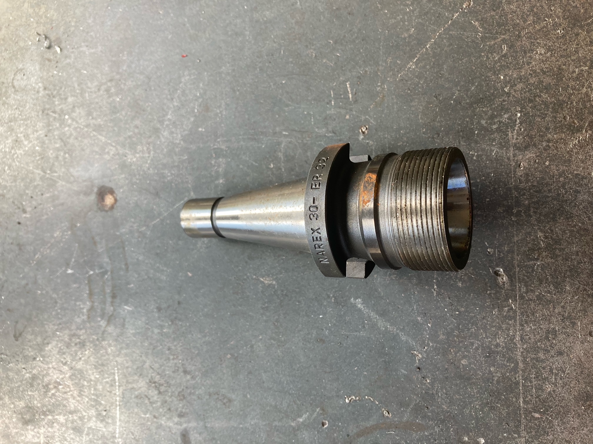

Ahoj možná mám bordel v názvosloví, každopádně já sháním ten typ co má na konci kužele ještě válcový konec, viz obrázek.
Příspěvky: 10269
4. 7. 2021, 3:36
To máš ještě starý provedení na ruční výměnu ,tyhle nové jsou stejný jen musíš mít o kousek delší šroub což není problém .

4. 7. 2021, 4:46
Tak to bych ti mohl nabídnout upínač na ER32 kleštinu. Jen je mám bez matic, které lze bez problému dokoupit.
