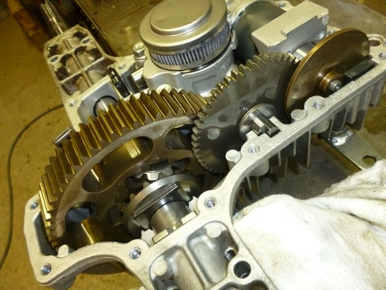

Houstone - máme problém !!!!
opravoval někdy někdo tady toto?? http://www.sekacka.cz/sekacka/eshop/5-1 ... ORQ-K-62-Q

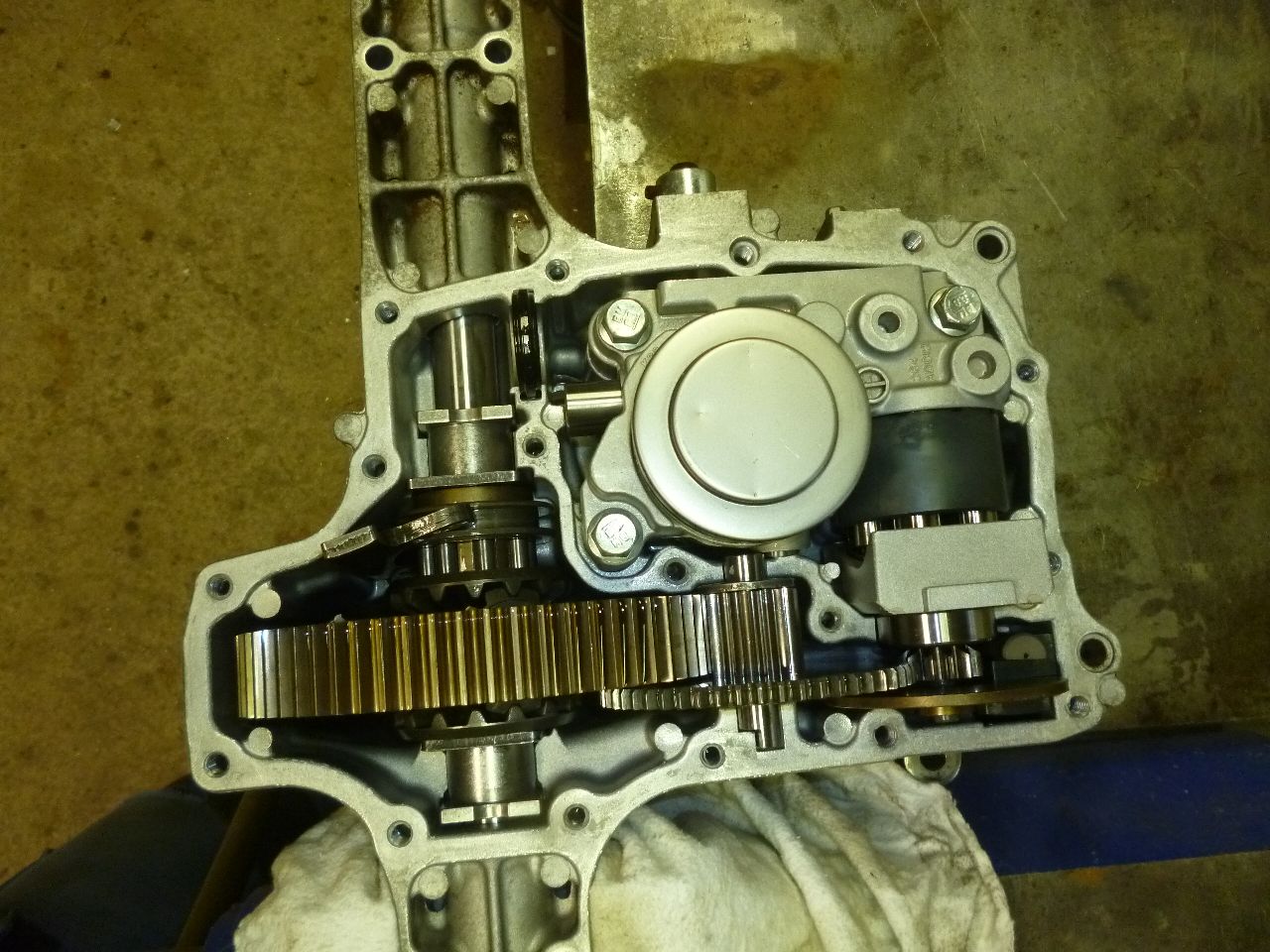

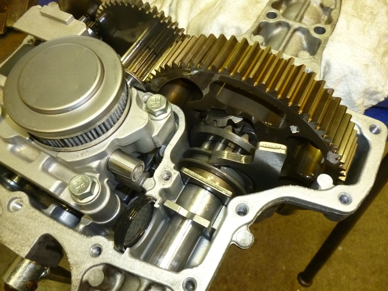

Všechno funguje, jezdí to normálně, ale začal z toho téct olej. Po demontáži kol a distančních pouzder je vidět značná vůle poloos v ložiskách (nebo pouzdrech, nebo co tam je). Tzn. pouhá výměna gufer toto nevyřeší.
Ještě jsem to nerozebral - foto je z netu.
realita je takováto https://youtu.be/CXs9UalYojA
magi
Příspěvky: 2720
Bydliště: Třebíč
29. 7. 2021, 7:01

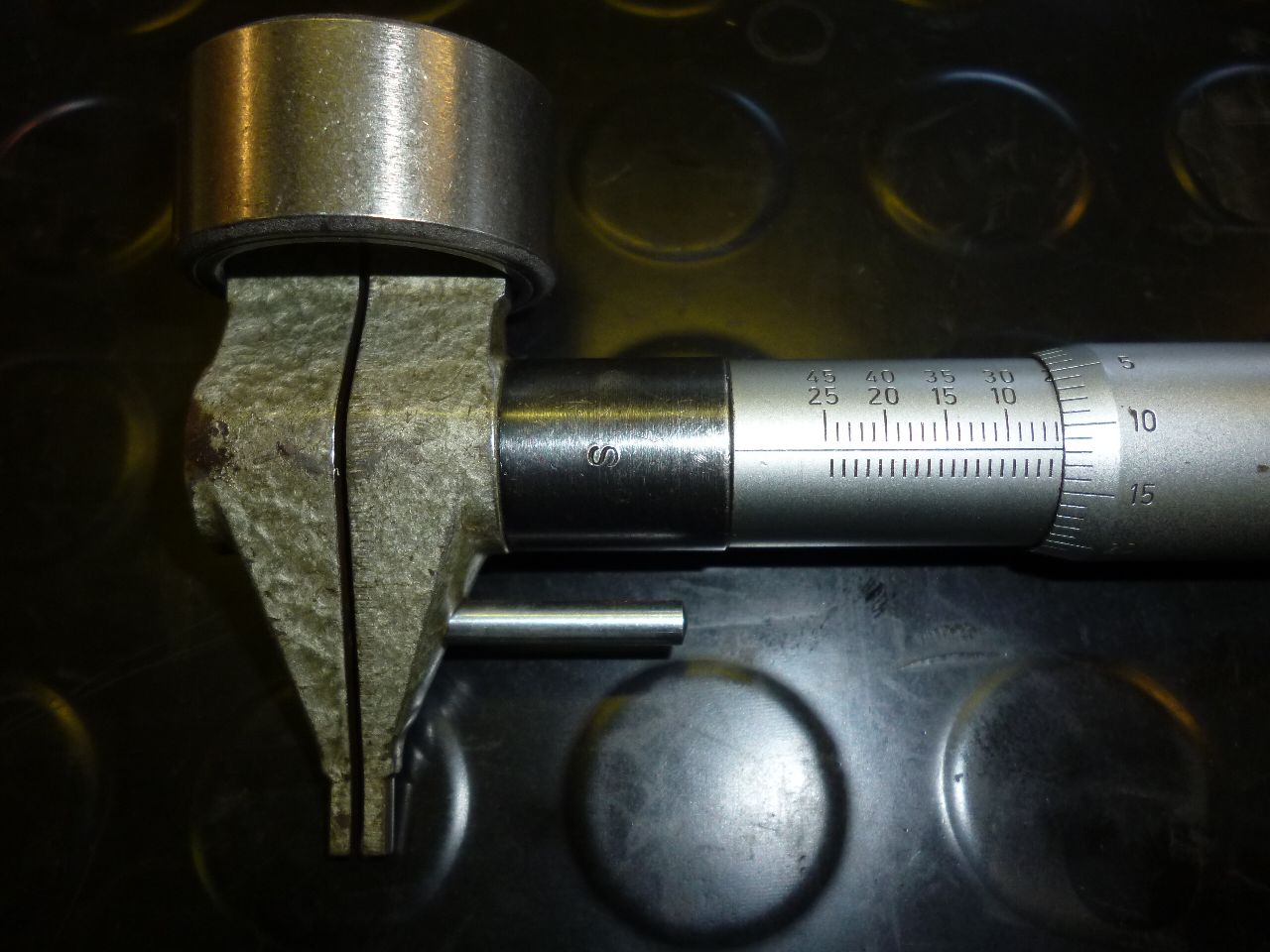

Voni jsou ti Američani snad totálně vylízaní, pouzdra skoro vyběhané nebyly, ale oni tam mají záměrně vůli víc než 0,3mm.
To nemůže udržet žádné gufero, ani když bude pozlacené. No udělal jsem nové bronzové, s vůlí tak jak si to představuju.
Zajímavé je, že nemají ani zafrézované styčné plochy (dělící spáru). Je to sprostý odlitek.
No na to, že to nové stojí 33tis. by to mohlo být udělané trošku líp.
Zajímavě je udělaná uzávěra diferenciálu - ty kolíky se zasouvají do děravé destičky.

Já měl u starýho MTD vytahaný díry v hliníkovým odlitku, je tam hrozně málo materiálu. Opravil jsem to tak, že jsem lůžko pouzder vyplnil tekutým kovem a převodovku sešrouboval. Protože mám traktůrek na tahání vozíku, tak jsem ještě vyztužil zadní nápravu vzpěrou na které je každá poloosa ještě fixována v páru ložisek.
