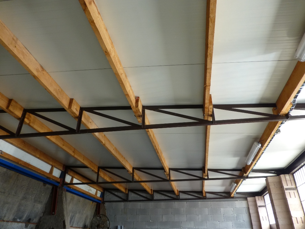

Teda na 6m se mi tramky 100x100 zdaji moc male pri takovem sklonu strechy. Vyrabel jsem rozmerove podobny pristresek z oceli a statik tam vypocital tusim 120 Iprofily, stloukanou vaznikovou konstrukci z prken a nebo tusim 200x100 tram

pur panely výborný
mám z toho obě haly
jen bych asi použil 100 mm tloušťku
konstrukci musíš zavětrovat, jinak se ti složí jak domeček z karet
na šířku 6m už tam musíš dát nějakou příhradovinu nebo sbíjený vazník, to ti trámek 10x10 cm fakt neunese
ten by musel být tak po +- 2 m podepřenej
panely jsem bral tady
halovesystemy.cz
doporučuju
rozpětí cca 6m
rozteč vazníků 3,6m
spodní + horní pás vazníku L50, příhrady L40
vaznice 40x160mm na rozpětí 3,6 m po cca 1 m

příhrada v krajním poli na nízkým konci vychází taky L50
