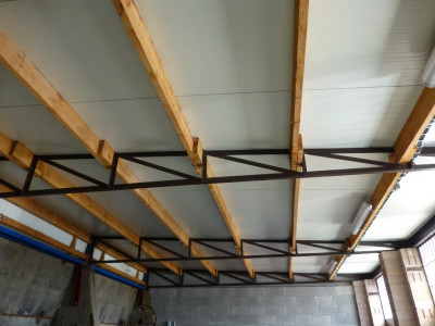

trochu off topic, ale sklon strechy radsi vetsi.
videl jsem, ze se prodavaji pouzite haly v rozlozenem stavu. To by neslo?

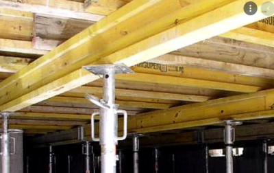

Teda na 6m se mi tramky 100x100 zdaji moc male pri takovem sklonu strechy. Vyrabel jsem rozmerove podobny pristresek z oceli a statik tam vypocital tusim 120 Iprofily, stloukanou vaznikovou konstrukci z prken a nebo tusim 200x100 tram
pur panely výborný
mám z toho obě haly
jen bych asi použil 100 mm tloušťku
konstrukci musíš zavětrovat, jinak se ti složí jak domeček z karet
na šířku 6m už tam musíš dát nějakou příhradovinu nebo sbíjený vazník, to ti trámek 10x10 cm fakt neunese
ten by musel být tak po +- 2 m podepřenej
panely jsem bral tady
halovesystemy.cz
doporučuju rozpětí cca 6m
rozteč vazníků 3,6m
spodní + horní pás vazníku L50, příhrady L40
vaznice 40x160mm na rozpětí 3,6 m po cca 1 m
mám z toho obě haly
halovesystemy.cz
rozteč vazníků 3,6m

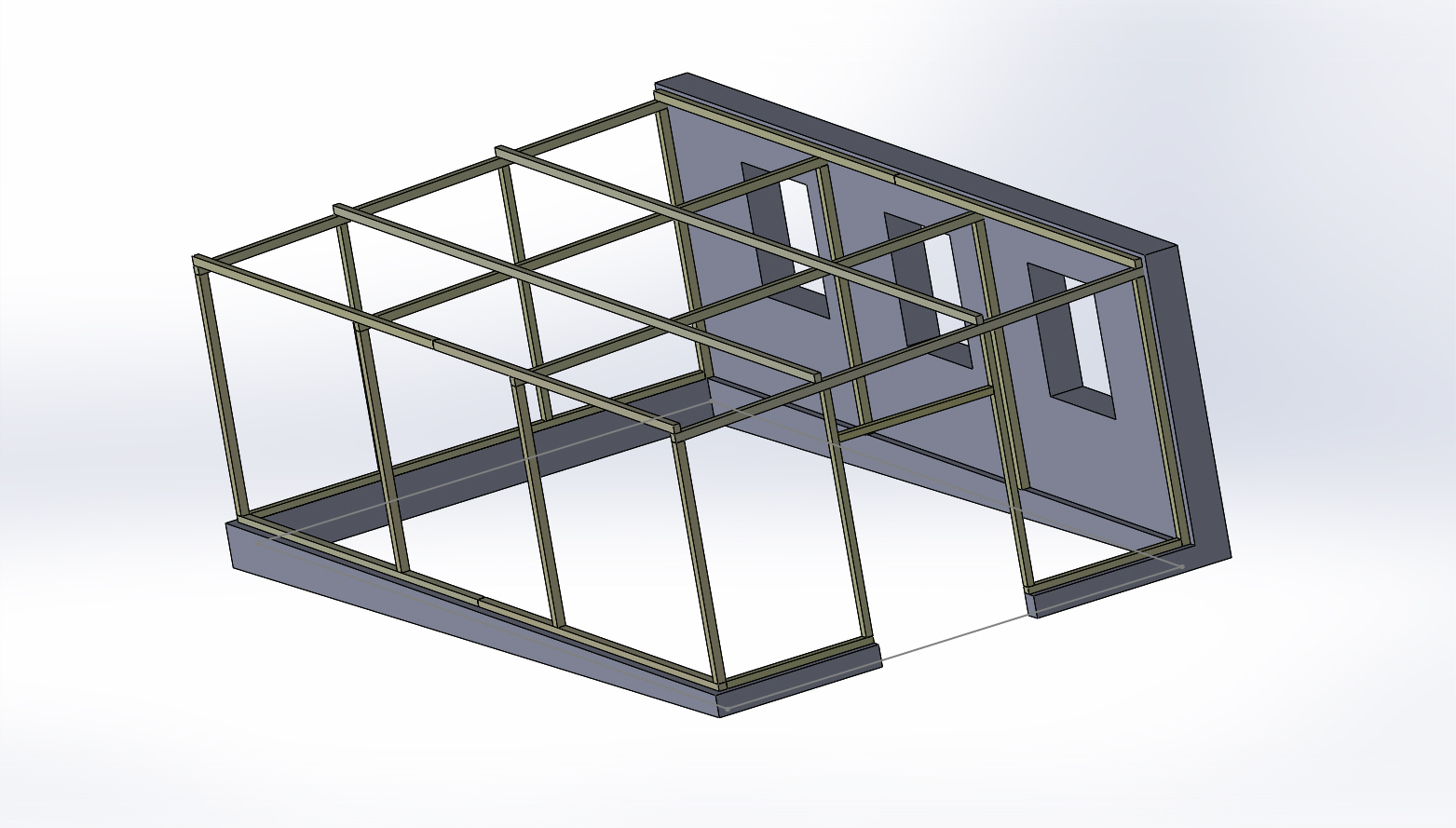

Ahoj tohle je můj obor takže
sloup jackel 120*4 S235JR
nosník střešní IPE 160 S235JR
Panel min 80mm na ležato mezi sloupy 3*1100 mm skladebná
patky betonové pod sloupy š 800*800/ hl 1000
kotevní deska tl 15mm dvě lepené závitové tyče rozteč 220mm M16 8.8 - EFEKTIVNÍ HLOUBKA KOTVENÍ 160mm lepidlo HIT-HY200A
zavětrování střechy a stěny z táhla kulatina D16 s napínací maticí.
vaznice pod střešní panel ohýbaný profil tenkostěnný 142Z16 po cca 1100 -1200mm cca dnes 65 - 70 Kč kg ale je to zinkované a skoro to nic neváží
https://www.voestalpine.com/profilform- ... e-Systemy/
paždík kolem dveří, vrat , oken 80*4 S235JR
toto je neautorizovaný návrh a slouží jen pro rámcovou představu provedení konstrukce.
Případně mohu naprojektovat do výrobní dokumentace i s autorizací statika.
