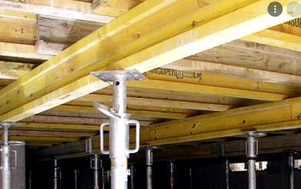

Teda na 6m se mi tramky 100x100 zdaji moc male pri takovem sklonu strechy. Vyrabel jsem rozmerove podobny pristresek z oceli a statik tam vypocital tusim 120 Iprofily, stloukanou vaznikovou konstrukci z prken a nebo tusim 200x100 tram
