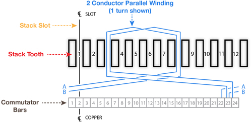

Nakreslit zapojení, fotit, rozebrat, vyčistit, připravit komutátor na připojení vodičů, vyrobit přesnou izolaci do drážek. Pouze pracovitost a pečlivost. Nebát se. Všechno je jednou prvně.

tak nejak si to predstavujem.
problém je s izoláciou, chcel by som dať novú a zatiaľ neviem, čo hľadať.
druhý problém, skôr otázka je, nakoľko sa musí dodržať poloha komutátoru voči cievke?
Příspěvky: 7152
22. 9. 2021, 5:59
poloha se dodržet musí , však komutátor sundávat nemusíš . obkresli si z nejvrchnější cívky z jaké drážky rotoru ti jde začátek a konec do jaké lamely v komutátoru a máš tím vlastně celé schema . zakresli si nad sebe rozvinutý rotor a pod něj rozvinutý komutátor a tam to zakresli
