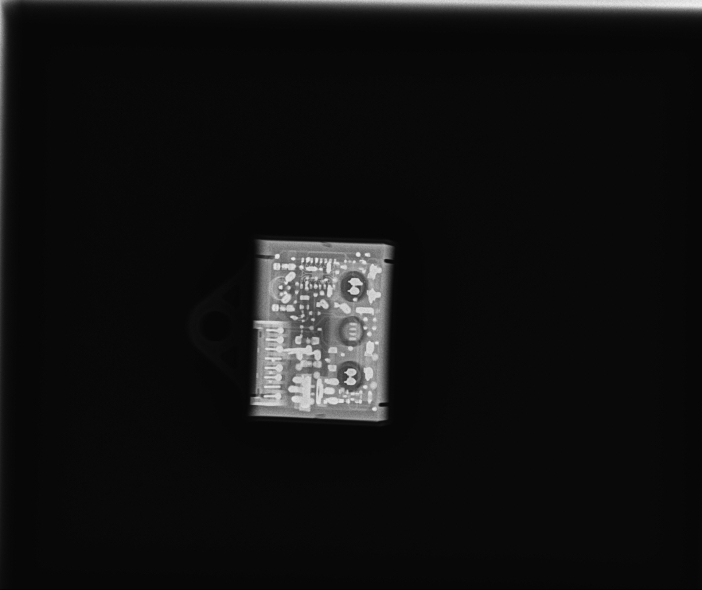

Motor normálně chytne, ale zapalování vynechává - viz. https://youtu.be/tUYsyQ0V6-E
Určitě to dělá zapalování, testováno stroboskopem (v karburátoru chyba není).
Je možné že nějak blbne právě ta blokáda od hladiny oleje, nebo je v háji některá jednotka, nebo nevím.

Je tam nějaký šváb, tzn. to asi tak lehce opravitelné nebude, jako kdysi zapalovaní od Simsona (taky zalitá kostka)
Habešan
Příspěvky: 1249
Bydliště: Čechy
4. 10. 2021, 6:22
Při troše štěstí by ten šváb mohl být obyčejný čtyřnásobný operační zesilovač.
To zjistíš, až se k němu prokoušeš.

Habešan píše: ↑4. 10. 2021, 6:22 Při troše štěstí by ten šváb mohl být obyčejný čtyřnásobný operační zesilovač.
Jestli se mi popis nestrhne i s tou zalévací hmotou

packa píše: ↑4. 10. 2021, 6:39 a už jsi testoval odpojení toho čidla oleje ?
Ještě ne, byl jsem na RTG :lol: Za chvíli to půjdu zkusit.
