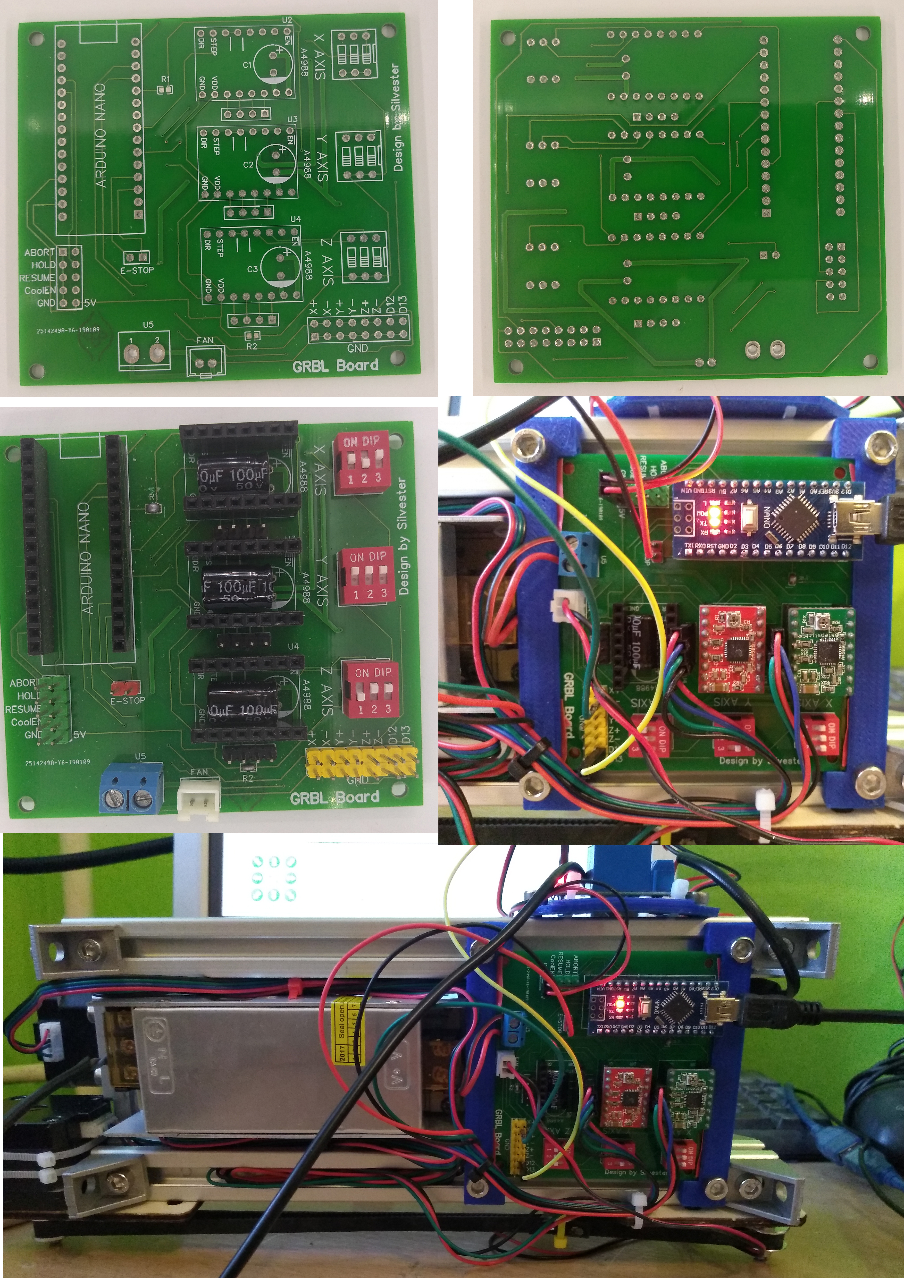

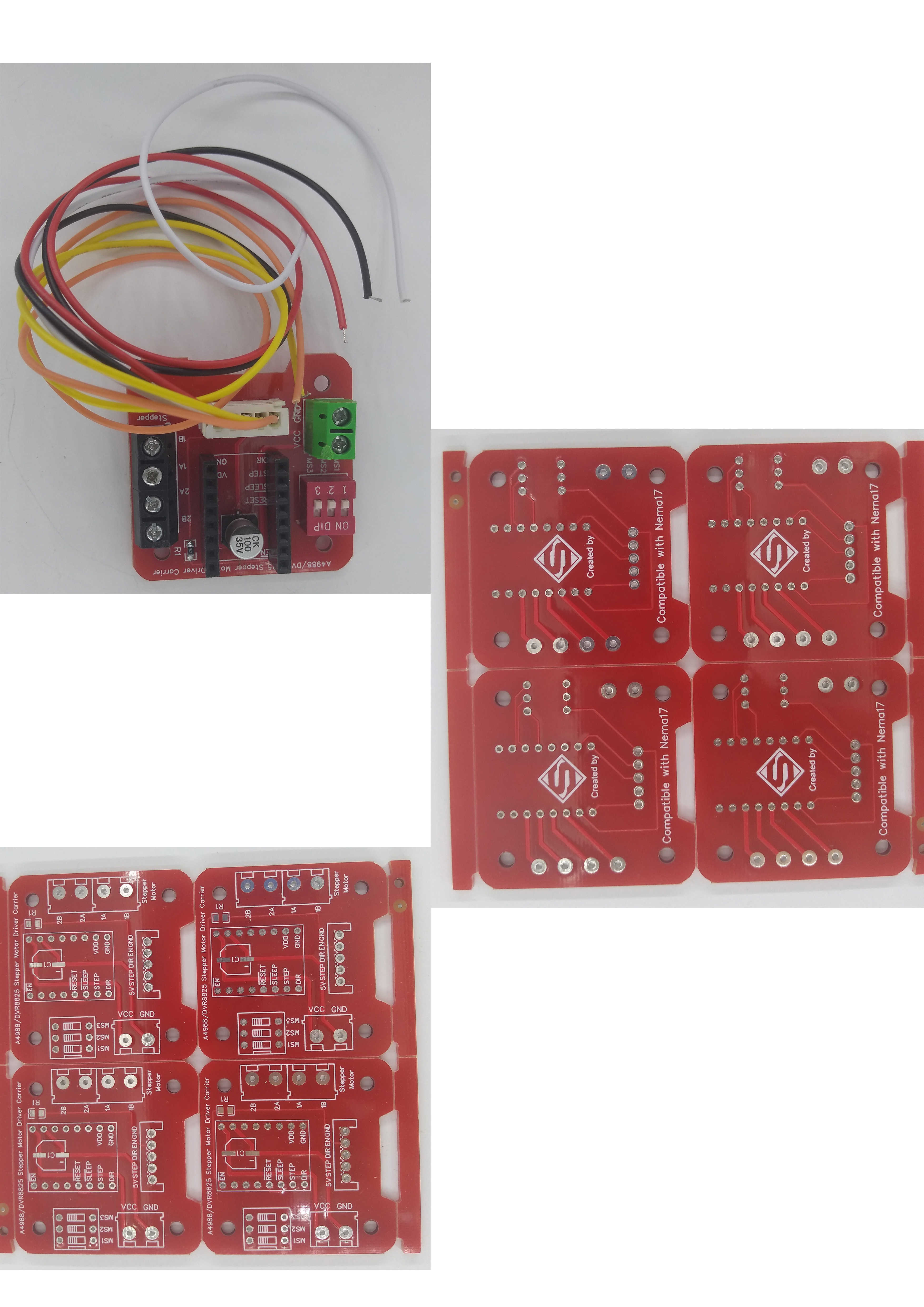

Skúšal som si vytvorit vlastné DPS pre cnc (hlavne laserové gravírky) su navrhnuté v EasyEDA a vyrobené v JLCPCB. Tu je zopár ukážok DPS - neosadené-osadené-namontované. Modrá dps s mikrokontrolérom bohužial nefunguje správne.
Příspěvky: 9652
Příspěvek 20. 10. 2021, 2:30
Celkem to v tom JLCPCB umí :)
Až zdiagnostikuješ problém modré desky, dej plz vědět, v čem byla chyba.
Návrhy vypadají také celkem hezky, ale místy máš nepřiměřeně tenké cesty u silovějších spojů (výstupy pro KM, GND, VM, ..).
Pěkné, díky za sdílení, ať se daří, T.

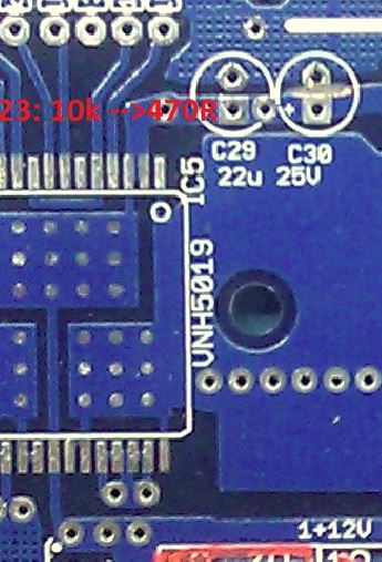

Thomeeque> ja jsem pred nekolika lety u JLCPCB opakovane objednaval mensi serie (cca po 20ks). Ale je to uz dele, kdyz zacinali inzerovat ty levne postovne za 5+ks. Se samotnymi PCB byl problem celkove jen u nekolika jednotek ks - vybavuju si treba blbe rozlitou zem, ktera se lisila od Gerberu a zasahovala i do via kam nemela a tak se musela opravovat...
Jednou jsem zkusil i jejich osazovani a tam byly problemy s blbe otocenymi SMD IO (nejake FT232 a SO-8 opamp nebo diody...). A jejich ICT testem to proslo i kdyz by nemelo....

K te desce, je to klasicky "arduinisticky" design se vsemi standartnimi chybami. Chtelo by to venovat min casu tvorbe grafickych log a vic studiu navrhu desek :-)

edit> tady jsem dohledal jednu tu chybu - uz proskrabnuty zkrat pod C30.

No... Na male kondiky, podlhovaste pady trebalo dat.
Dawe
Příspěvky: 3125
Příspěvek 20. 10. 2021, 9:42
atlan> nn, layout byl ok - standartni pouzdro pro 5mm elyt, vyrobilo se behem nekolika let celkem asi 300ks tech PCB a jen nekolik od JLC bylo vadnych.

Ano standartne puzdro, len zbytocne mala medzera medzi padmi ked sa to da riesit elegantnejsie. A u vecsichh kondikov ide natiahnut aj cestu pomedzi.
