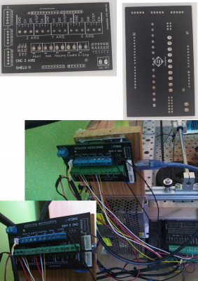

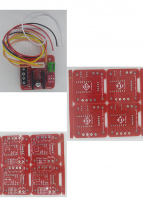

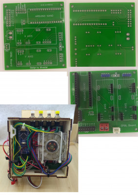

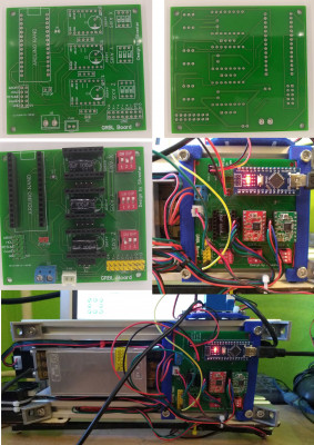

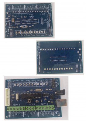

Skúšal som si vytvorit vlastné DPS pre cnc (hlavne laserové gravírky) su navrhnuté v EasyEDA a vyrobené v JLCPCB. Tu je zopár ukážok DPS - neosadené-osadené-namontované. Modrá dps s mikrokontrolérom bohužial nefunguje správne.

Až zdiagnostikuješ problém modré desky, dej plz vědět, v čem byla chyba.
Návrhy vypadají také celkem hezky, ale místy máš nepřiměřeně tenké cesty u silovějších spojů (výstupy pro KM, GND, VM, ..).

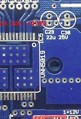

Thomeeque> ja jsem pred nekolika lety u JLCPCB opakovane objednaval mensi serie (cca po 20ks). Ale je to uz dele, kdyz zacinali inzerovat ty levne postovne za 5+ks. Se samotnymi PCB byl problem celkove jen u nekolika jednotek ks - vybavuju si treba blbe rozlitou zem, ktera se lisila od Gerberu a zasahovala i do via kam nemela a tak se musela opravovat...
Jednou jsem zkusil i jejich osazovani a tam byly problemy s blbe otocenymi SMD IO (nejake FT232 a SO-8 opamp nebo diody...). A jejich ICT testem to proslo i kdyz by nemelo....

U jlpcb bezne delam PCB na hranici jejich technologie (sirka spoje a mezery 0,09mm, prokovy 0,2mm) a nikdy s tim nebyl problem. Ani s ozazovanim jsem nemel nikdy problem, i kdyz u nekterych pouzder jsem musel opravit po kontrole uhel natoceni rucne, coz je ale normalni. Pokud by se to opravdu lisilo od zadavaci dokumentace, chtel bych vratit prachy za soucastky i desku.

K te desce, je to klasicky "arduinisticky" design se vsemi standartnimi chybami. Chtelo by to venovat min casu tvorbe grafickych log a vic studiu navrhu desek

Jo, dalo se s nima domluvit. Delali co vim standartne jen AOI na urovni PCB, ale dalo se priplatit aby udelali na osazene desce s test pady i nejake "ICT" (spis teda flying probe).
edit> tady jsem dohledal jednu tu chybu - uz proskrabnuty zkrat pod C30.

No... Na male kondiky, podlhovaste pady trebalo dat.

atlan> nn, layout byl ok - standartni pouzdro pro 5mm elyt, vyrobilo se behem nekolika let celkem asi 300ks tech PCB a jen nekolik od JLC bylo vadnych.

Ano standartne puzdro, len zbytocne mala medzera medzi padmi ked sa to da riesit elegantnejsie. A u vecsichh kondikov ide natiahnut aj cestu pomedzi.
