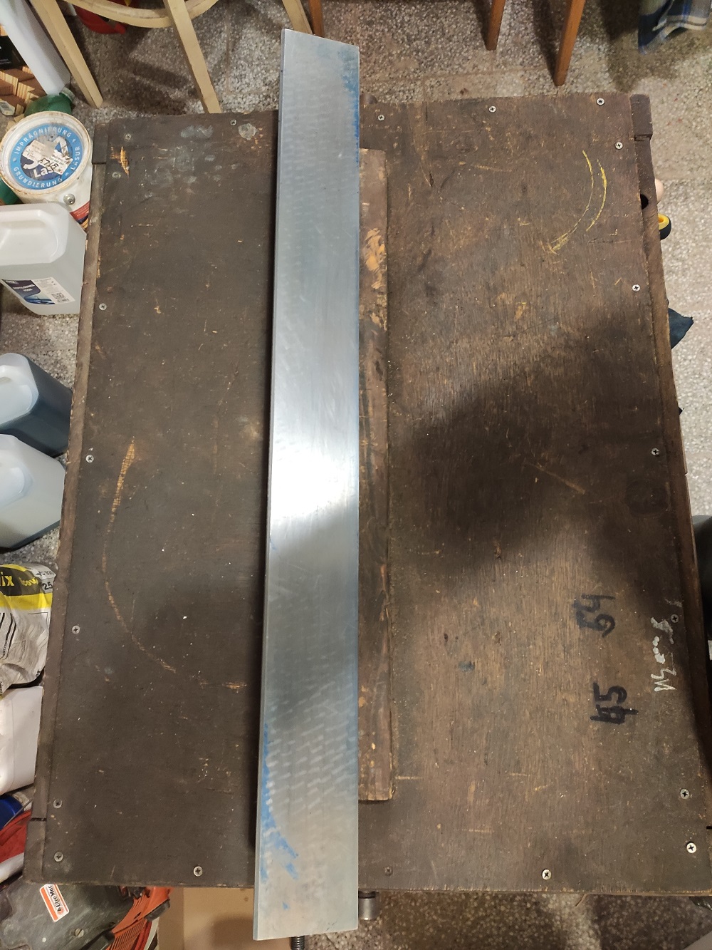

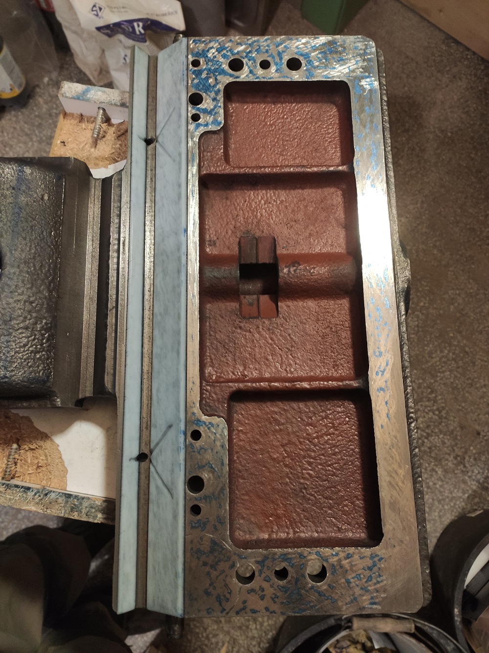

Asi zaškrabávání suportu nikdy nedokončím :) Už bych to měl hotové asi 3x, ale vždycky nakonec zjistím, že je něco křivé :D
První anabázi se sáněmi, jejichž příčné vedení bylo jen hoblované (a ne broušené, jak jsem objednával v moosu) jsem tu už popisoval. Takže je nutné zaškrabat i vedení na saních a to podle desky (nebo jak se to jmenuje) příčného suportu. Inu, zaškrabal jsem spodek desky do roviny a pak jsem podle ní začal dělat na saních. No jo, jenže jsem si nepohlídal dosedací plochy mezi saněmi a suportovou skříní. Náhodou jsem zjistil, že když dotáhnu suportovou skříň k saním, tak se saně pokřiví natolik, že se jejich kraje zvednou o desetinu z prizmy lože. Jen podotýkám, že dosedací plochy a podložky mezi saněmi a skříní byly originální a nikdo na ně nesahal. Tak jsem nejdřív laboroval s podložkami a nakonec jsem skončil u toho, že jsem rozmontoval suportovou skříň a dosedací plochy zaškrabal podle příměrné desky, stejně tak spodek saní. Podložky jsem vyráběl nové. Pěkně ručně, nemám brusku na plocho.... Takže teď se mi saně nijak nekřiví ani nezvedají z lože, když k nim dotáhnu suportovou skříň. Hurá.
Včera jsem se chystal, že už teda zase můžu zaškrabávat ten suport. Ponaučen z toho, že cokoliv odteď vezmu do ruky, tak může být (teda spíš bude) křivé, jsem zkontroloval tušírovací hranol na příměrné desce - a je samozřejmě křivý. Takže se suport zase odkládá :D Snad je aspoň ta příměrná deska rovná. Podle toho, jak se na ni obkreslil ten hranol, tak to i vypadá, že by snad mohla.
Mám bohužel o něco menší desku, než bych na zaškrabání toho hranolu potřeboval. Ale snad to nějak půjde, hranol přesahuje desku jen tak o 5 cm.

gaminn
Příspěvky: 951
1. 12. 2021, 11:31
Nevím, jak se těmhle renoncům vyhnout. Spousta věcí přichází tak, jak na soustruhu dělám. Learn it the hard way.... Asi bych potřeboval za zadkem někoho zkušeného.
Člověk počítá, že jsou saně po GO srovnané, tak škrabe jak blbej a až když to pořád nějak nevychází, tak začne koumat, co je blbě. To podobné dosedací plochy saně - suportová skříň. To mě prostě nenapadlo... Saně byly uprostřed nad skříní provalené o 0,15 mm nahoru, podložky mezi skříní a saněmi desetina rozdílu v tloušťce v rámci jedné podložky, dosedací plochy na skříni taky o pár stovek mimo rovinu. Hádám, že v minulosti, jak se projelo lože a saně, tak někdo ty podložky líznul, aby dostal tyče zpátky do osy, a moc se s tím nepáral (ono ani nebylo třeba, protože desetina na tom vraku už nebyla žádná míra). Tím se časem pokřivily i ty saně. Nebo už jen to, že když se na saně pověsí váha suportové skříně, tak se saně zdeformují a prohnou o stovku nebo dvě. To mi jaksi taky nepřišlo samozřejmé. Kdosi mi totiž doporučoval celý suport samostatně odvézt komusi na zaškrabání, což teda jsem na jednu stranu měl udělat, protože bych nestrávil pravděpodobně sto hodin svého života touhle anabází, na druhou stranu, když už to teda chci dělat přesně, tak by následná montáž suportové skříně způsobila poměrně značnou deformaci (v poměru k tomu, že zaškrabáváním se člověk snaží dostat pod stovku v přesnosti).
Ten hranol už je detail, který mi zbytečnou práci navíc nepřidělal, protože kontrola naštěstí přišla včas, v momentě, kdy je snad vše přesně sesazené a konečně připravené na přesně zaškrabání. Od teď si slibuju, že vše už půjde jak na drátkách :D
Jinak barva je z https://www.kovonastroje.cz/Meridla/Mer ... -80-g.html . Trochu hůř se roztírá než https://www.ebay.com/itm/DYKEM-83307-HI ... 3654136547, ale zase by měla být zdravotně nezávadná, což je u mě žádoucí vlastnost, protože jsem od ní neustále zasviněn :)
Petr68
Příspěvky: 880
Bydliště: Karlovy vary
1. 12. 2021, 11:58
Já osobně bych se nespoléhal na MOOS že mi tam obrousí bůh ví co. Priorita je podélné lože a tyhle malé díly podle mě jen tak přerovnají ať už na brusce nebo hoblíkem jen kvůli vydřeným prohlubním a tak ti připraví rovinu pro následné škrábání.
Já zaškrabával suport kompletně složený a namontovaný (tím samozřejmě myslím spodek suportu :wink: ) jinak to ani moc nedává smysl.
Potřeba je obrousit případně ještě lépe zaškrabat i vršek suportové desky a takto pokračovat dál až k nožovce. Každý nepřesný díl který na desku našroubuješ ti jí pokroutí .
Já musel obrousit i spodek fungl nové nožovky, protože po přitažení mi zkroutila desku odjíždáku ze závitu tak že jsem s ním ani nehnul.
To samé ti udělá i zadní nožový držák pokud se posouvá kopáním po podlaze a jednou za rok ho dotáhneš na suportovou desku.

3. 12. 2021, 11:03
Tak se to rýsuje. Křivé to je dost, dostal jsem pod hranol 3 stovky měrku. Akorát je blbý, že moje příměrná deska je menší než tenhle hranol (75 cm), snad to bude ve výsledku rovné celé.
