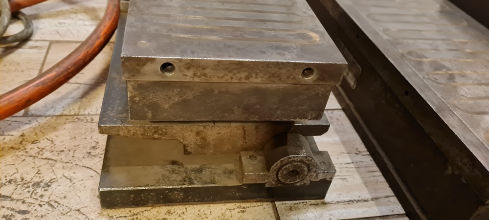

Má to smysl za 8tis, nebo je to kravina?
Tuší někdo jak velký je izolační odpor, když je v pořádku?
Imedanci vinutí už jsme si spočítal - 2,2kOhm.
Aby zase nepřivezl zajíce v pytli :-)

13. 12. 2021, 2:50
Za tenhle stav je to vyšší cena než taková ta "cena obvyklá". Kromě elektrický části by měly být taky v pořádku plošky pro Johansonky. Všechno se nechá "nějak poladit", ale pak jsme zase u tý cenovky. Jinak je to těžký hovado :lol:

magi píše: 13. 12. 2021, 2:12 Má to smysl za 8tis, nebo je to kravina?
A zdá se mi že 2,2 kila jsou dost, změřím ti svůj až zajdu do dílny

Podle štítku a ohmova zákona to vychází na 2,2kila.
Toto je štítek z toho samého - pozor je to menší magnet než klasický 200x600
Toto je ten samý https://www.nastrojenaradi.cz/magnet-sinusovy-140x325

Mam tenhle maly taky, ja to nepocital, ale zitra ti to zmerim
