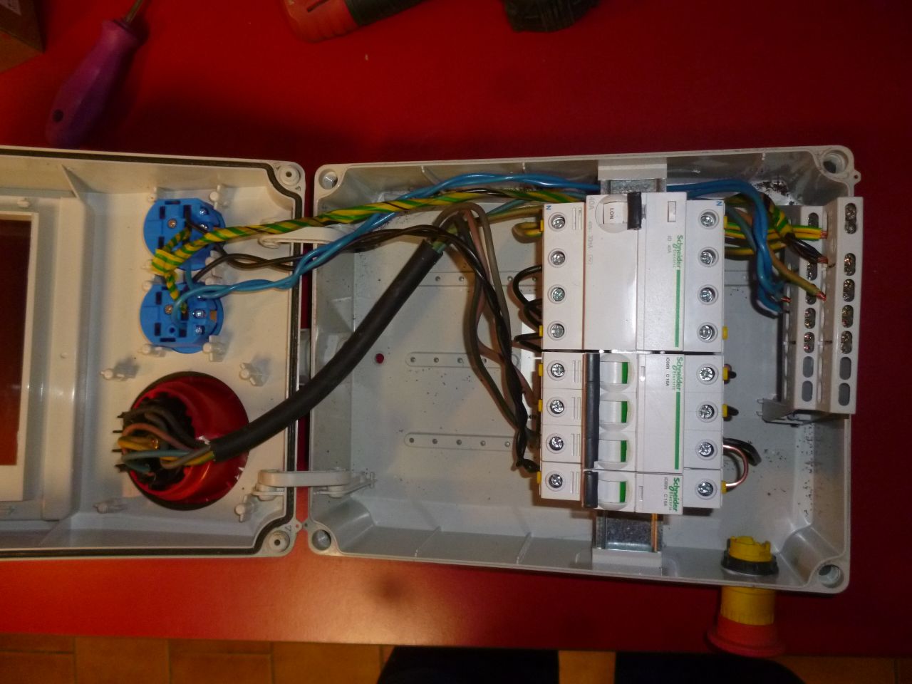

4. 12. 2021, 8:11
Tak už nám jede přes fíčko vše. Záhada toho jednoho prokletého okruhu rozluštěna.
Takovýto rébus nám přichystali bývalí majitelé pily :D

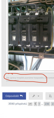

Na tuhle fotku bych málem zapomněl (před předělávkou rozvaděče)
Proč někdo překlene 1 fázi na 3 fázu, který napájí zásuvky 400V ? To mi fakt hlava nebere.
Lze konstatovat, že tímto pádem byla příslušná jedna fáze odjištěna 63A pojistkou v HDSce, což vzhledem k aluminiové instalaci po baráku jest pozvánka pro hasiče :wink:

magi píše: ↑5. 12. 2021, 1:06 Proč někdo překlene 1 fázi na 3 fázu, který napájí zásuvky 400V ? To mi fakt hlava nebere.
Na otázku jsi si už dávno odpověděl a ani o tom nevíš… :lol:

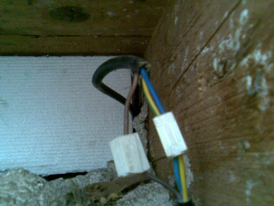

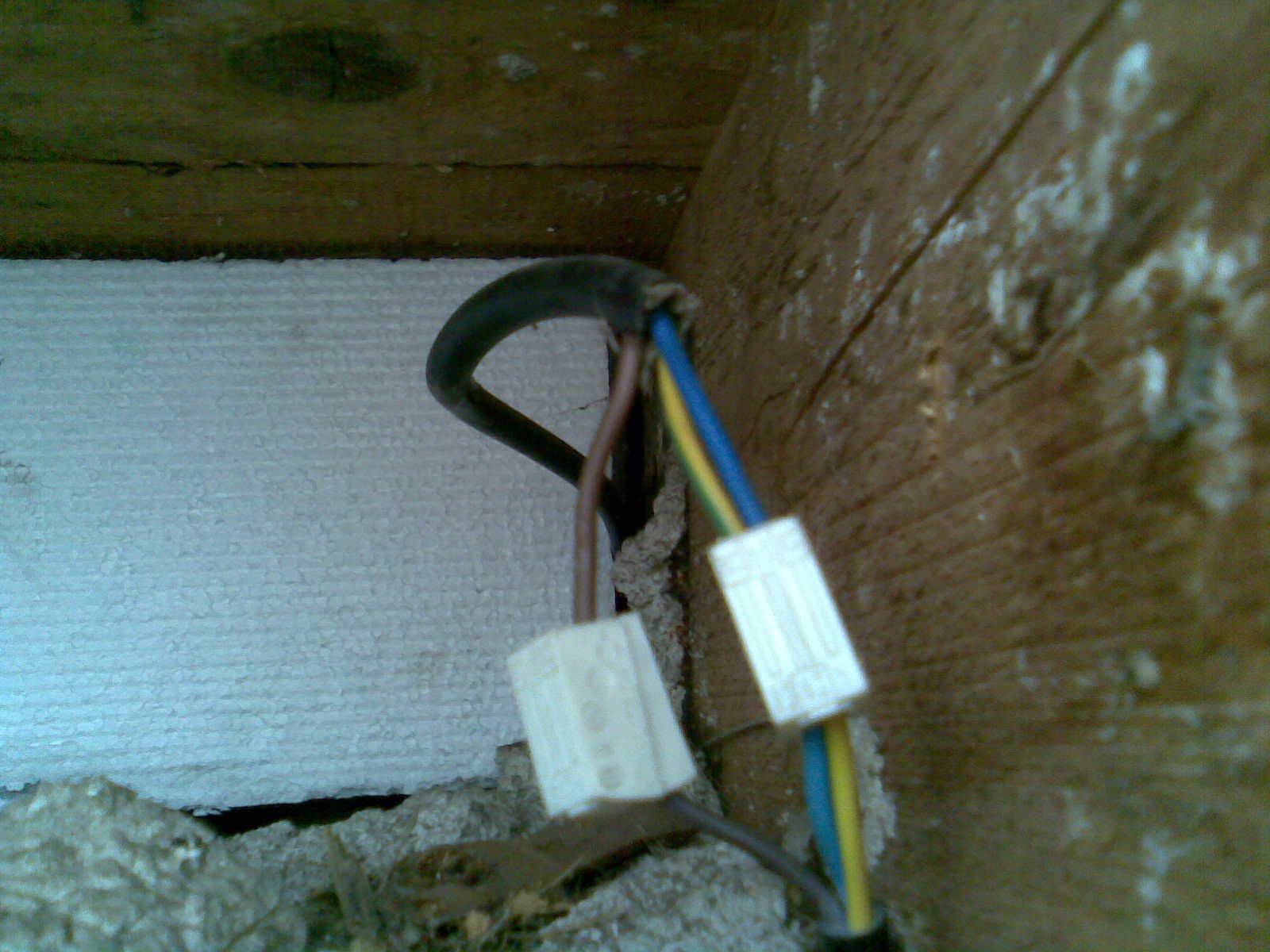

lubbez
Příspěvky: 3490
5. 12. 2021, 10:01
Tak byl ten jeden jistič nějakej slabší a byla škoda ho ho měnit za novej, když ještě dvě třetiny fungovaly. :D A viděl jsi někdy nožovky nahrazené mosaznou pásovinou?
Takovejhle zvěrstev je. Já koupil před lety barák v Krušnejch horách. Poté, co jsem zjistil, že do kamene se drážky dělaj špatně jsem si celou elektriku nechal udělat. Do neobývaného patra jsem si nechal natáhnout jenom kabel do pomocné rozvodnice. Proč to píšu, po koupi jsme si chtěli vymalovat jednu místnost abychom sem mohli začít jezdit. Tak si tak sedím na štaflích a škrábu 100 vrstev nátěrů a najenou ležím na zemi. Po ohledání jsem zjistil, že je tam bílá dvoulinka přitlučená krovákama a ten hřebíček je protlučenej skrz ní. Překvapivě to byla fáze a když se jednou rukou opíráš o mokrou zeď a ve druhé kovovou škrabku, no přežil jsem. Pak jsem se šel podívat do krásné dřevěné rozvodnice a bylo vše jasné. Ptal jsem se majitelky a prý v téhle zásuvce měl manžel teplomet.

Ono už se to po mě chtělo předělat asi rok a půl a já se tomu rok a půl úspěšně vyhýbal. Jenže teď se dělaly nové přívody pro jednotlivé objekty a už se tomu vyhnout nešlo. Chránič jsem tam chtěl dát za každou cenu (to byla moje aktivita, ačkoliv jsem věděl že si tím naseru do vlastního hnízda), protože tento barák slouží jako ubytovna. Proto takové úsilí. Nemíním skončit někde v nápravném zařízení :wink:

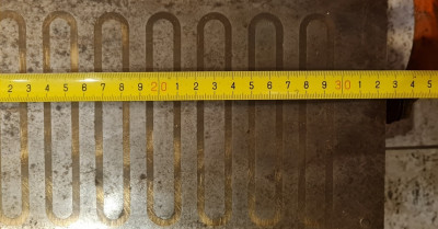

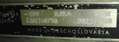

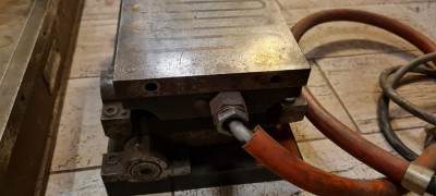

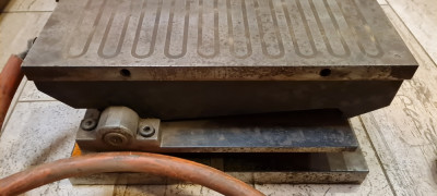

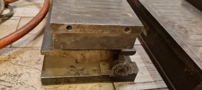

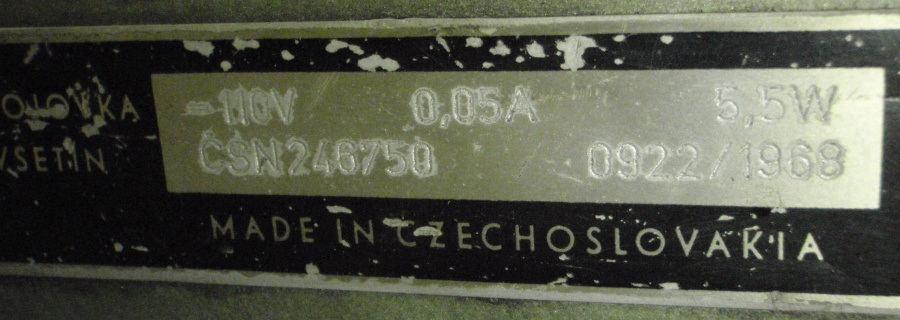

Má to smysl za 8tis, nebo je to kravina?
Tuší někdo jak velký je izolační odpor, když je v pořádku?
Imedanci vinutí už jsme si spočítal - 2,2kOhm.
Aby zase nepřivezl zajíce v pytli :-)

13. 12. 2021, 2:50
Za tenhle stav je to vyšší cena než taková ta "cena obvyklá". Kromě elektrický části by měly být taky v pořádku plošky pro Johansonky. Všechno se nechá "nějak poladit", ale pak jsme zase u tý cenovky. Jinak je to těžký hovado :lol:

A zdá se mi že 2,2 kila jsou dost, změřím ti svůj až zajdu do dílny

Podle štítku a ohmova zákona to vychází na 2,2kila.
Toto je štítek z toho samého - pozor je to menší magnet než klasický 200x600
Toto je ten samý https://www.nastrojenaradi.cz/magnet-sinusovy-140x325
