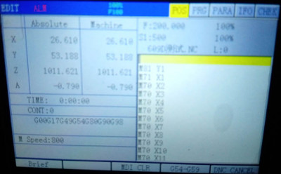

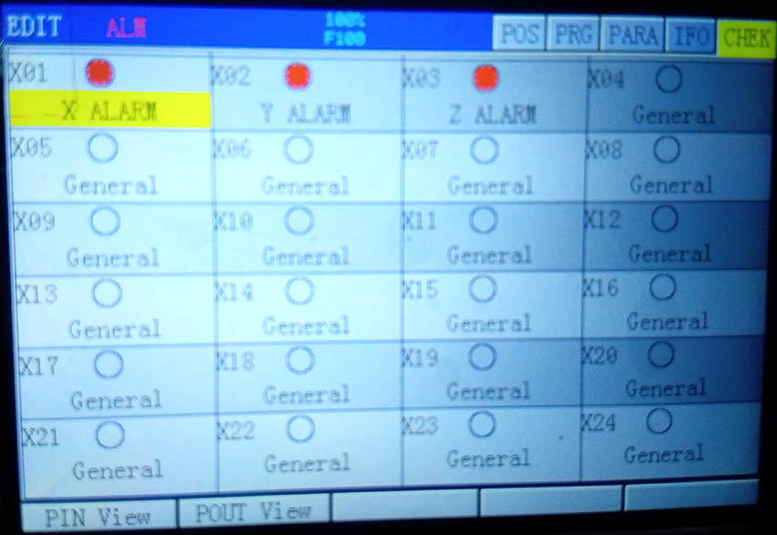

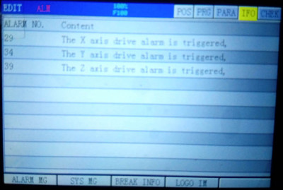

Zdravím a prosím o radu případně nápad, nějaké nasměrování.
Zapojuji CNC frézku, díly mám krokové motory s uzavřenou smyčkou ty jsem připojil ke kontroléru a provizorně nastavil a fungují. Ale vyskytl se problém po zapojení alarmu od driveru do controleru kontroler alarmy detekuje, ale alarmy svítí i když na driverech alarm nesvítí. Je to u všech os
Myslím že bude asi chyba v nastavení v kontroleru. Zajímá mne co musím všechno nastavit po připojení alarmů.
Díky za jakejkoli podnět

málo informácí ale asi to chce změnu logiky, takže detekuju alarm když není a až nastane tak pro systém bude vše ok takže otočit v systému logiku spínání
Dík tak jsem to nějak myslel jen jsem nepřišel kde to přenastavit. Doleji dám fotky nastavení

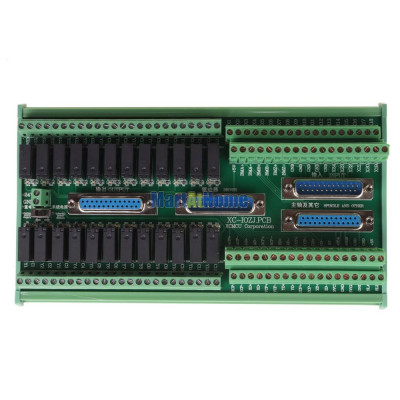

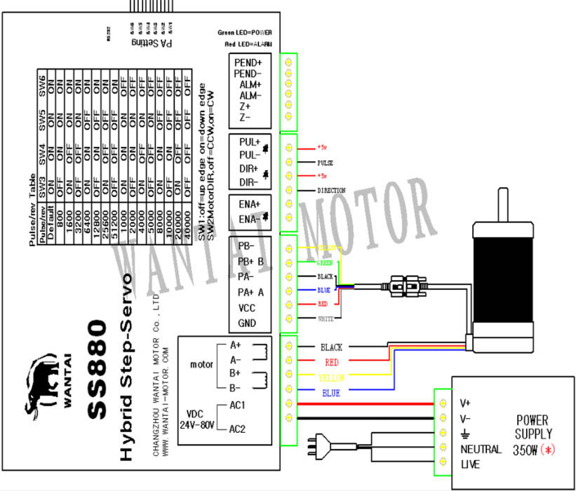

Alarm+ a - souhlasí, ale zapojoval jsem to do pomocné desky (konktor X1-X24 Alarm+ a Alarm- na gnd země) čínskýho kontroleru xc609d menu je i anglický, ale manuál bohužel čínský nebo ruský. a na řešení tohle jsem tam nenarazil.
Ale možná by to mohlo být ono. Ještě hodím fotky nastavení osy.
Na driveru mám jen 6 přepínačů sw1-sw6
sw3-sw6 slouží k nastavení pulzů pulze/rev
a sw1 a sw2 by možná nevím mohly být oni.
Napsáno na driveru sw1 off=up edge, on=down edge
sw2 Motor DIR , off=CCW, on=CW
Pak je tam jen linkovej výstup

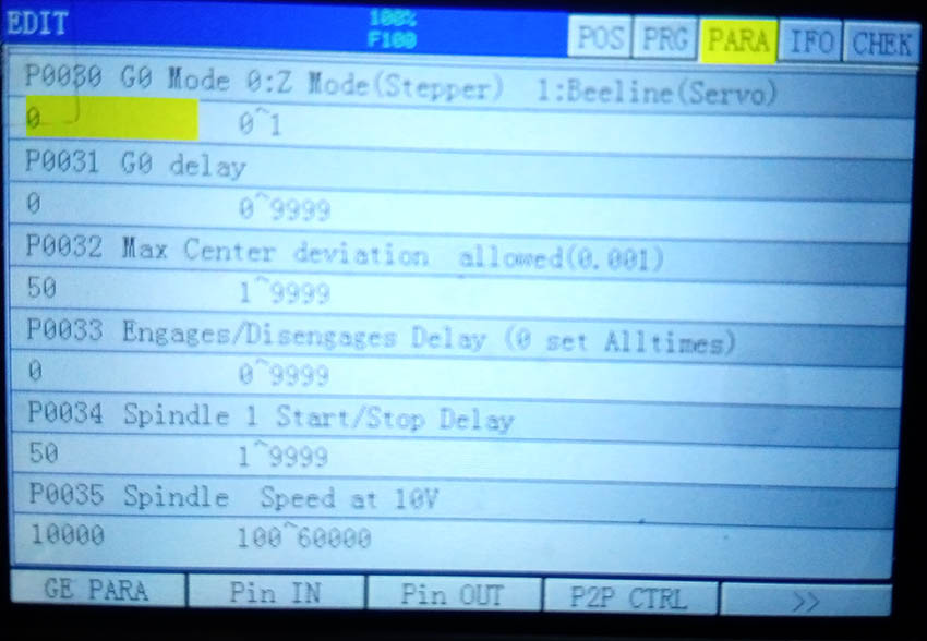

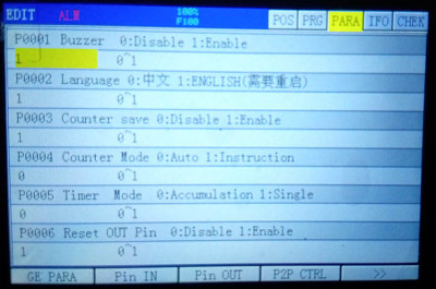

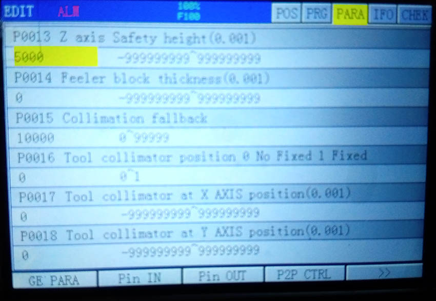

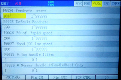

Všem díky za podněty.

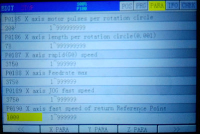

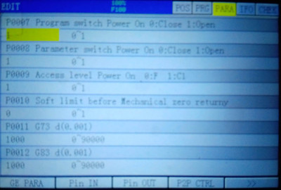

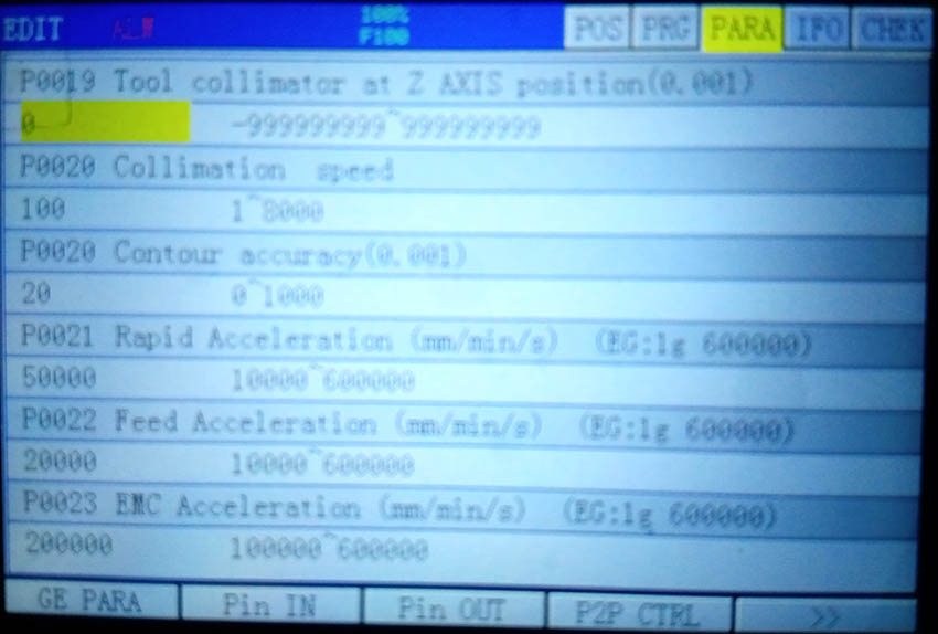

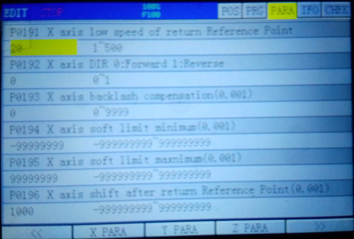

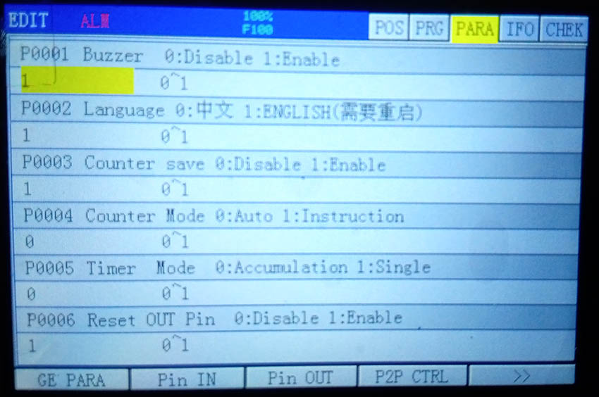

Tady dávám fotky nastavení jedné z os.

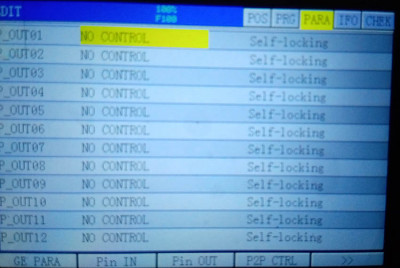

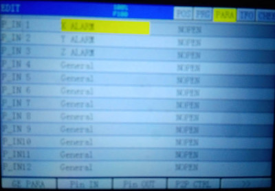

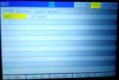

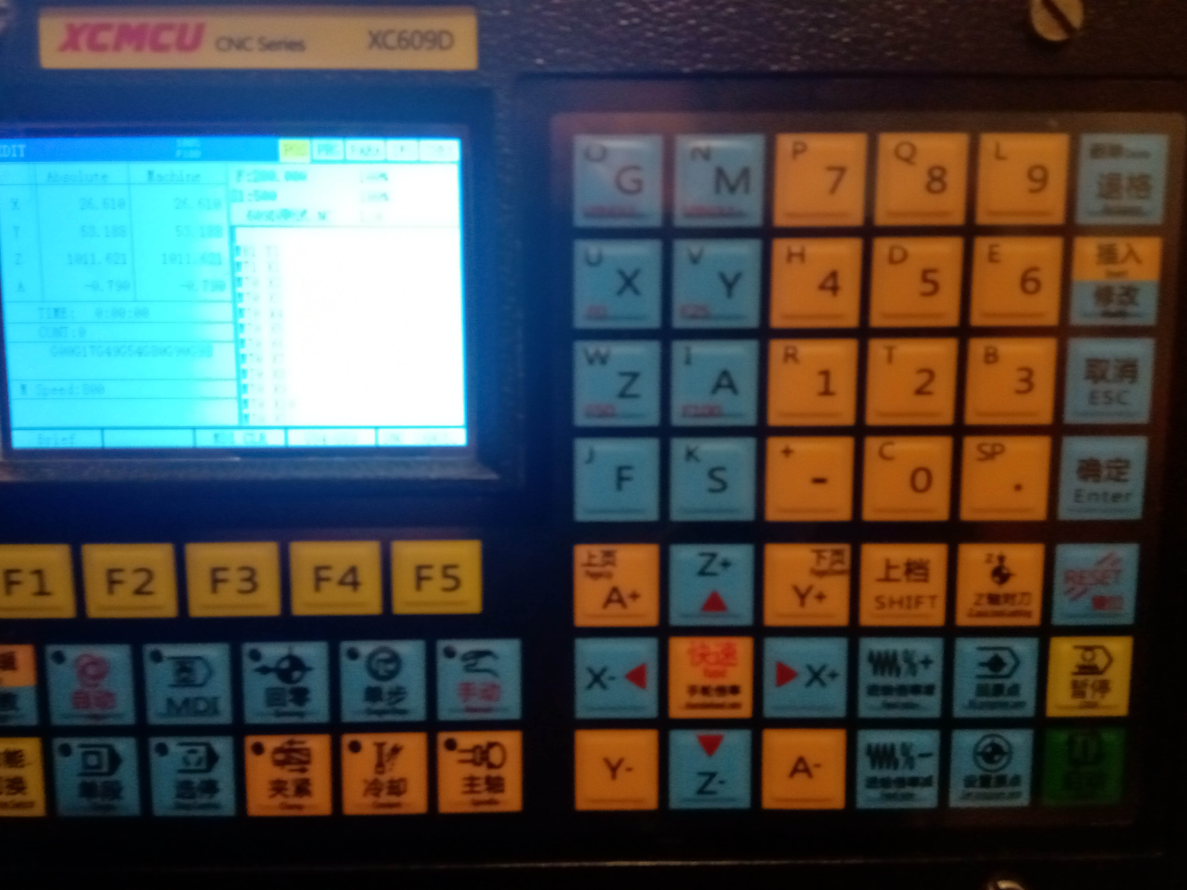

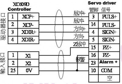

A další fotky z menu a zapojení usw.
Fotka kontroleru
Přípojná deska
Nastavení parametry
P2P Ctrl

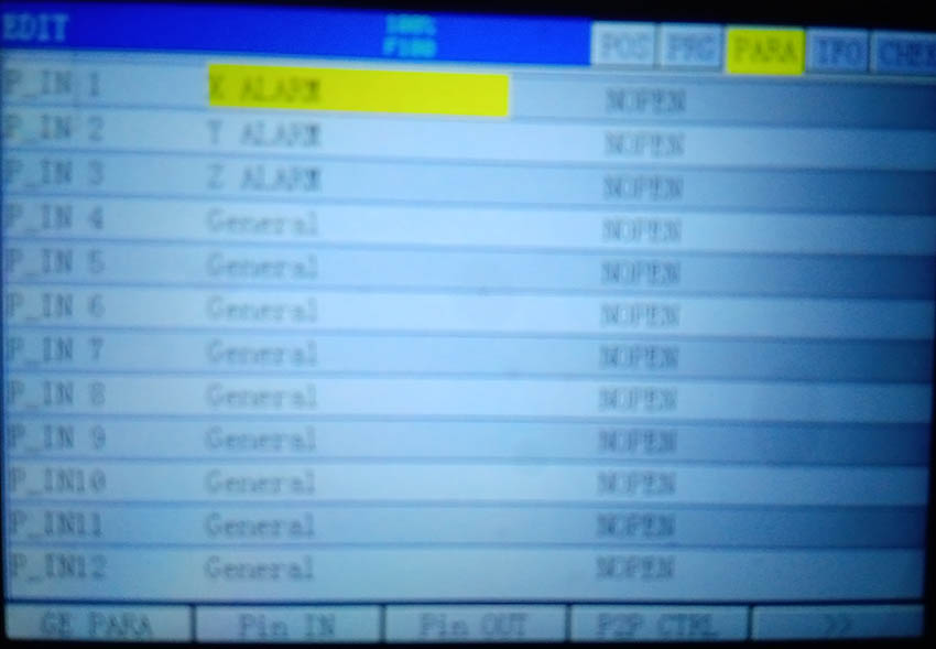

Pin in vstupy
Zapojení Driver-Controller

p2p ctrl nedá se na té obrazovce zmenit v řádku to Nopen(normaly open) na Nclosed ?
axel666
Příspěvky: 21
Registrován: 11. 3. 2020, 5:03
6. 1. 2022, 10:17
Modros píše: 6. 1. 2022, 9:55 p2p ctrl nedá se na té obrazovce zmenit v řádku to Nopen(normaly open) na Nclosed ?
To je pin in vstupy já to psal pod obrázek. Ano dá Alarm zmizí, ale motory se ani nehnou stroj je zablokovanej. Teprve když odpojím alarmy fyzicky motory zase fungujou.

Tak vyřešeno. Čínani to mají nějak divně potištěný. Na mém driveru Jak je svorkovnice na obrázku výše jak je Pend+- pak Alarm+- a Z+-. Tak já tam mám jenom čtyři svorkovnice ne šest jako na obrázku. Takže jsem to přepojil ze svorek Alarm+- na Z+- a Alarm už funguje jak má. Teď budu řešit ten bazmek na najíždění nástroje. A pak ruční ovladač. A pak jen vše doladit.
