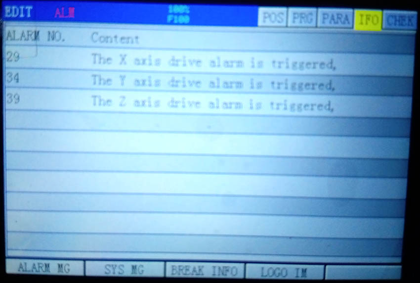

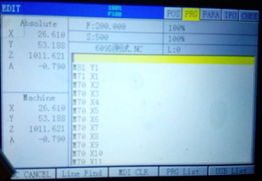

Zdravím a prosím o radu případně nápad, nějaké nasměrování.
Zapojuji CNC frézku, díly mám krokové motory s uzavřenou smyčkou ty jsem připojil ke kontroléru a provizorně nastavil a fungují. Ale vyskytl se problém po zapojení alarmu od driveru do controleru kontroler alarmy detekuje, ale alarmy svítí i když na driverech alarm nesvítí. Je to u všech os
Myslím že bude asi chyba v nastavení v kontroleru. Zajímá mne co musím všechno nastavit po připojení alarmů.
Díky za jakejkoli podnět

málo informácí ale asi to chce změnu logiky, takže detekuju alarm když není a až nastane tak pro systém bude vše ok takže otočit v systému logiku spínáníaxel666 píše: ↑5. 1. 2022, 2:07 Zdravím a prosím o radu případně nápad, nějaké nasměrování.

Pokud něco svítí v Machu a nemá, stačí přepnout "active low" u konkrétního pinu. Nebo to udělat na driveru, ale přijde mi, že je to w Machu jednodušší.

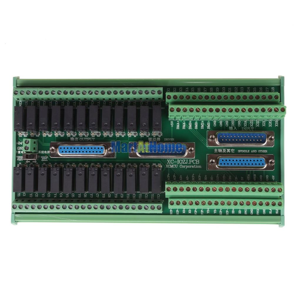

Alarm+ a - souhlasí, ale zapojoval jsem to do pomocné desky (konktor X1-X24 Alarm+ a Alarm- na gnd země) čínskýho kontroleru xc609d menu je i anglický, ale manuál bohužel čínský nebo ruský. a na řešení tohle jsem tam nenarazil.Mrosconi píše: ↑6. 1. 2022, 7:52 Nechci moc chytračit, protože já a elektronika... ale:)

Ale možná by to mohlo být ono. Ještě hodím fotky nastavení osy.
Na driveru mám jen 6 přepínačů sw1-sw6
sw3-sw6 slouží k nastavení pulzů pulze/rev
a sw1 a sw2 by možná nevím mohly být oni.
Napsáno na driveru sw1 off=up edge, on=down edge
sw2 Motor DIR , off=CCW, on=CW
Pak je tam jen linkovej výstup

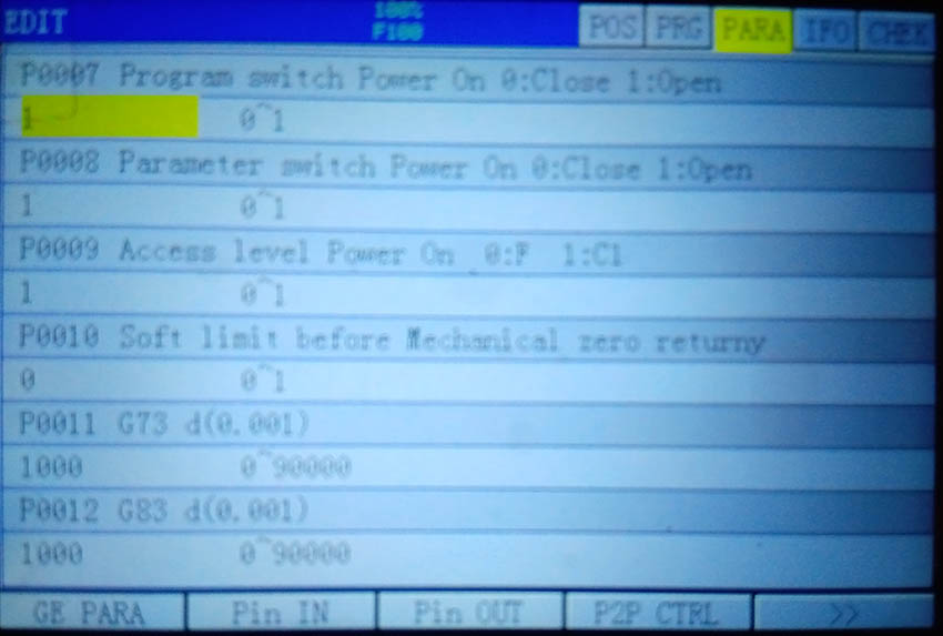

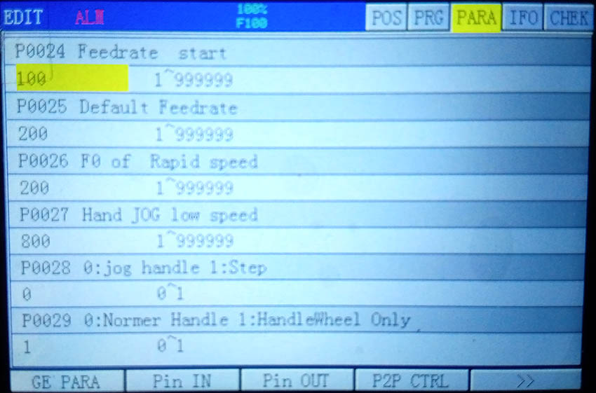

Tady dávám fotky nastavení jedné z os.
axel666
- Příspěvky: 21
- Registrován: 11. 3. 2020, 5:03

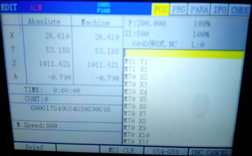

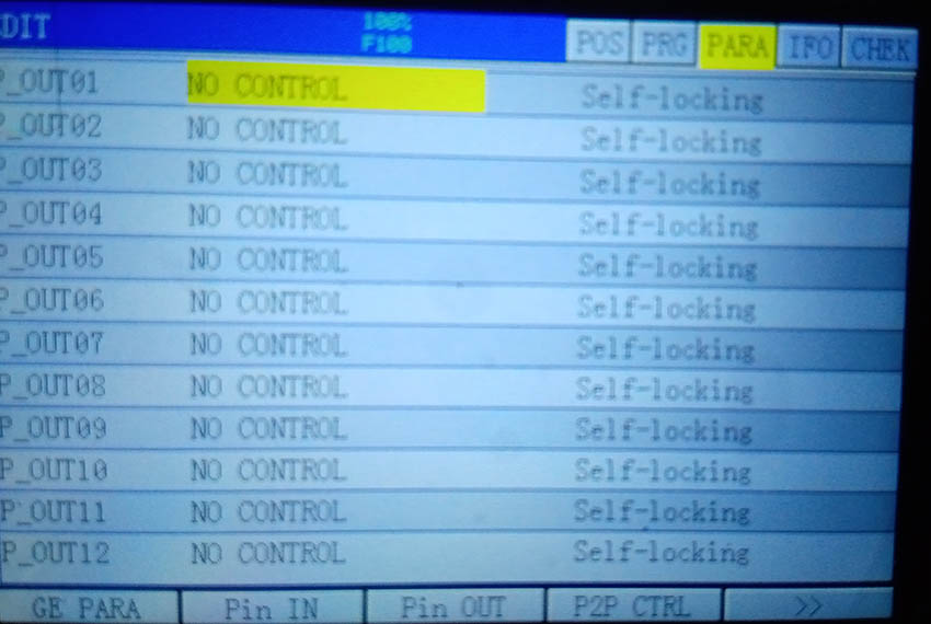

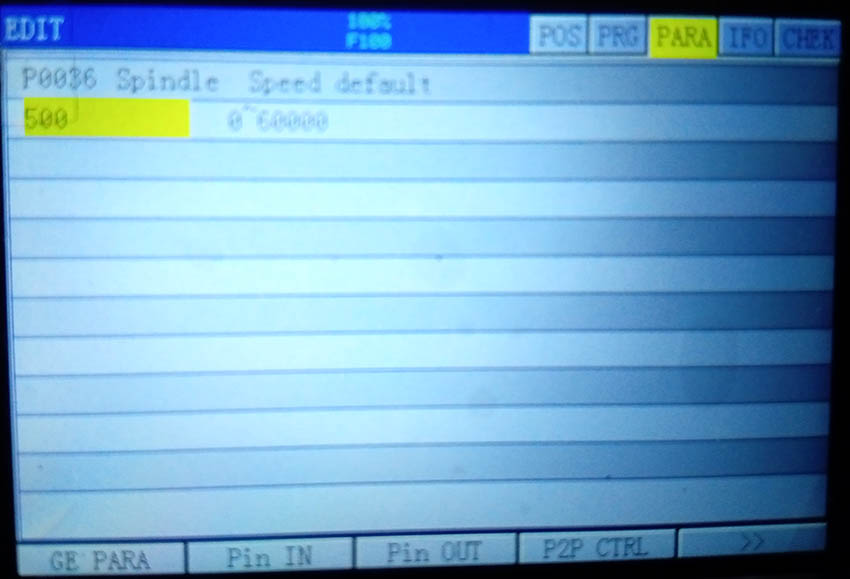

A další fotky z menu a zapojení usw.
Fotka kontroleruPřípojná deskaNastavení parametryP2P CtrlPin in vstupyZapojení Driver-Controller

p2p ctrl nedá se na té obrazovce zmenit v řádku to Nopen(normaly open) na Nclosed ?

Tak vyřešeno. Čínani to mají nějak divně potištěný. Na mém driveru Jak je svorkovnice na obrázku výše jak je Pend+- pak Alarm+- a Z+-. Tak já tam mám jenom čtyři svorkovnice ne šest jako na obrázku. Takže jsem to přepojil ze svorek Alarm+- na Z+- a Alarm už funguje jak má. Teď budu řešit ten bazmek na najíždění nástroje. A pak ruční ovladač. A pak jen vše doladit.
