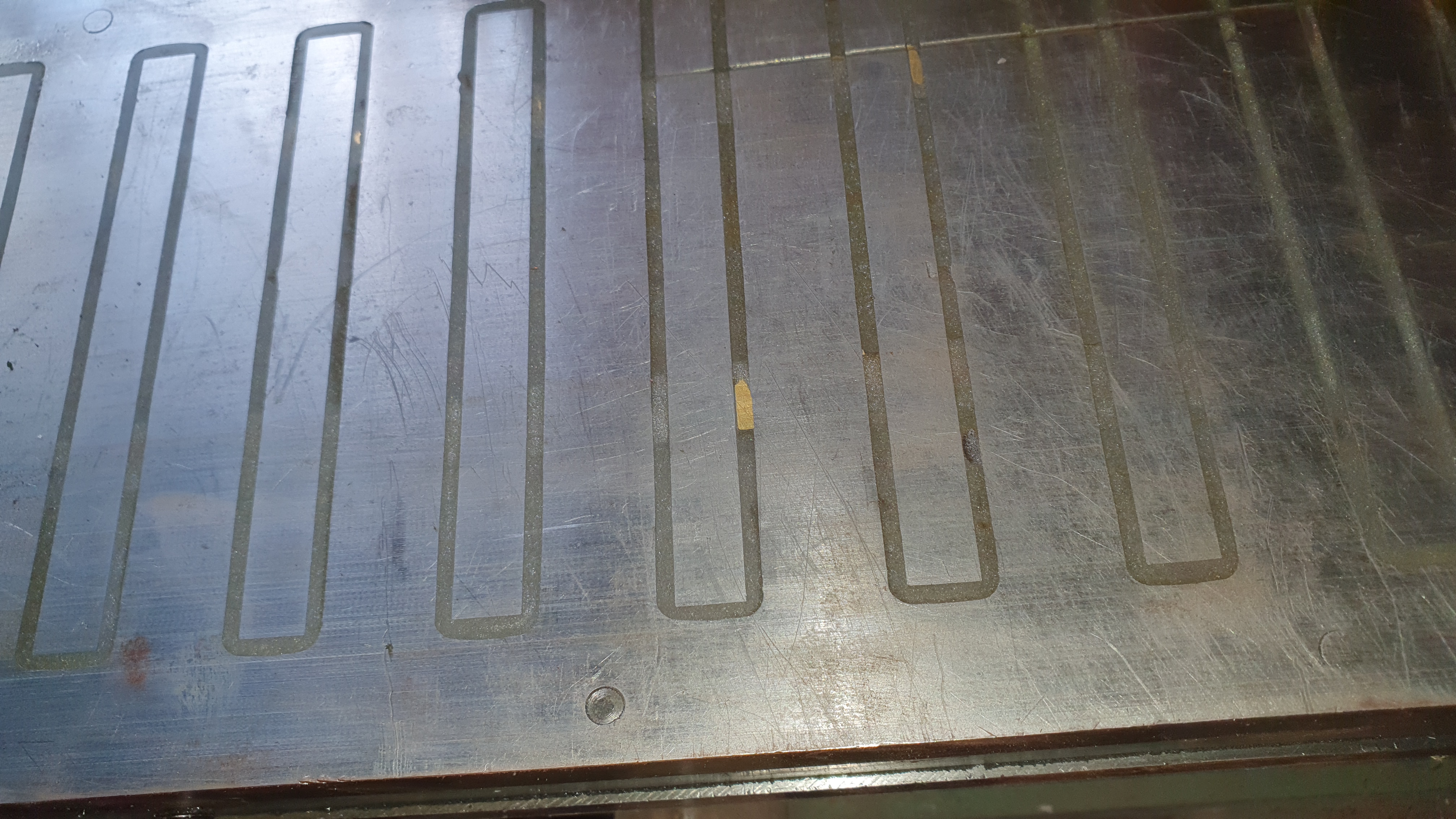

michal4985
Příspěvky: 166
Registrován: 17. 11. 2016, 5:24
24. 2. 2022, 5:41
Potrebujem trosku poradit od niekoho kto sa vyzna v magnetoch,k bruska Jones Shipman 540 mam tento originalny magnet .na vrchu su uz iba stopy mosadze.Znamena to ze je uz velmi zbruseny,respektive do akej hlbky sa ta mosadz davala?Ma to vplyv na funkcnost?
