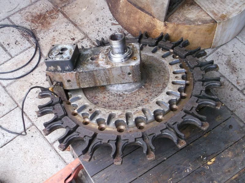

kulaté ATC - řízení
Určitě se vydám buď cestou genevy, kterou už jsem si zkreslil v CADu a odsimuloval a nebo v tom lepším případě krokovým motorem napřímo (tam získám vyšší rychlost výměny). Zatím jsem se pustil do zjišťování možnosti jak to zapojit a v případě krokáče jak s ním řízeně pohybovat.

Naprimo to bude vyzadovat monstrozni motor... Musi byt odpovidajici setrvacna hmota k odppvidajicomu motoru. Kdyz to das prez remen snadno tohle zkorigujes.
Silně doporučuji harmonickou převodovku a servo, aby to trochu odsejpalo.
