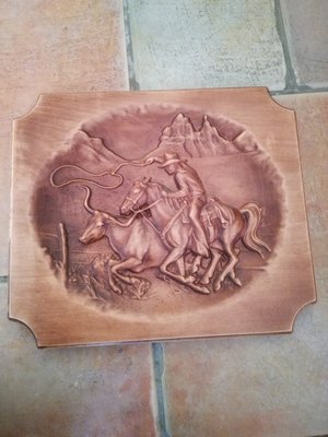

chcel by som sa vratit k tomuto 3D modelu. Kamarat bude mat okruhle narodeniny a rad by som mu vyfrezoval tento relief. Neviem vsak ako to bude najlepsie. Ked to vyfrezujem, zapustim do dreva, tak to bude vypadat zle. Skratka zapusteny relief. Je lepsie vsetko okolo sfrezovat a relief nechat vypukly ?

určitě bych nechal pozitiv,ale záleží na vkusu.
Taky bych nefrézoval durch vnitřní oblasti kolem stromů a tak,
ale musíš upravit reliéf aby měl fyzické dno.
Model vychází cca 13mm na výšku.
Vzal bych desku která bude mít cca 18mm vysochal reliéf(nebo i víc,záleží jak opracuješ okraje),
udělal bych kolem celého reliéfu ořez na těch 18mm nebo víc(větve a šišky ti budou dělat pomyslný rám obrazu),
je možné že se ti mat. prohne,ale záleží kolik bude mít % vlhkosti a jak je kvalitní dřevo,
ale máš ještě rezervu těch 5mm a můžeš to víckrát štosnout.
Pokud to budeš lakovat,tak i ze zadu ať je to vyrovnané,samozřejmě i když budeš mořit
Přikládám foto:
reliéf pozitiv v prohloubeném oválu,rozměr 300x250x25,mořeno,lakováno nitrem.
Hanések

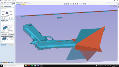

Zdravim,mam problem ,pri importu 3d modelu mne to dela chyby, jak v Aspire tak ve Vcarve Pro a nevim proc,setkal se s tim nekdo?Ta pistol ma byt bez toho pred hlavni a toho co je kolem
Pri odlkliknuti pouzit to udela tohle
Dikzkus to prohnat tudy https://tools3d.azurewebsites.net opravuji pres to cizi stl pro 3d tisk
Zkusim,diky
