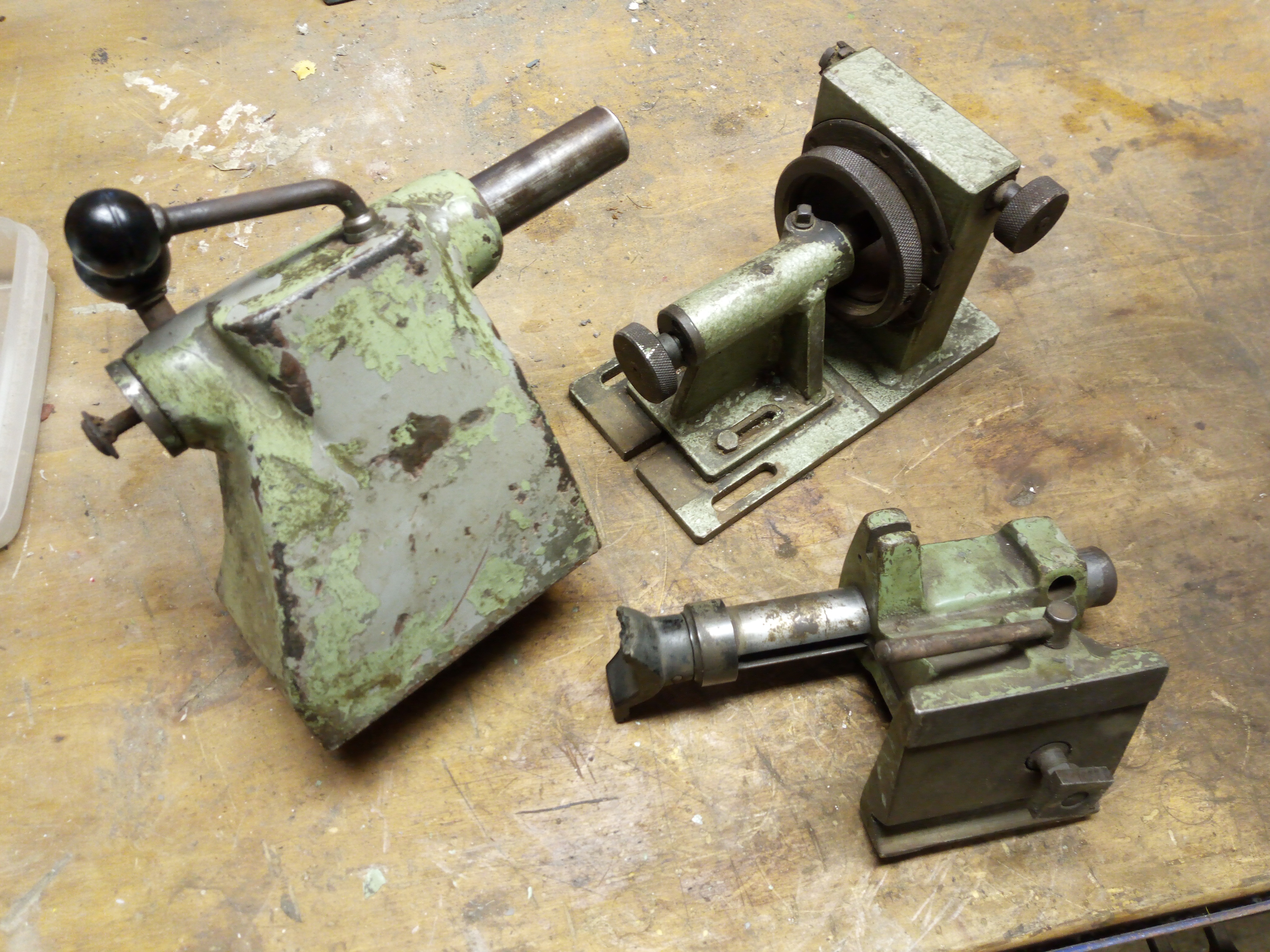

Ahoj, poznáte někdo prosím koníky na fotce?
Pozná někdo koníky?
ten velký koník v levo je hodně podobný koníku na ruskou mástrojovou brusku 3M642 hm tak na tu ruskou to nebude. to mále se podobá držáku orovnávače a to poslední není ani na brusku ani na soustruh je to celkem hnusně posvařované na to aby to bylo sériově vyráběné, základna není moc tuhá je to relativně papír a já si typuju že to bude nějaký kontrolní čí měřící jednoúčelový přípravek.
možná to pasuje na hrotový přístroj zastrčíš kus do přípravku, druhou stranu nasadíš na hrot, točíš kolečkem a měříš házivost atd ten šroubek asi zapadá do vybrání v měřeném díle no mám po ránu fantazii

ten vpravo dole kdysi
asi byl koníkem na DMT-160 - alespoň spodek, pinola a torzo uraženýho bakelitovýho kolečka, tak vypadá.
sanča jasnovědec no fakt tu je odkaz
viewtopic.php?t=22296
