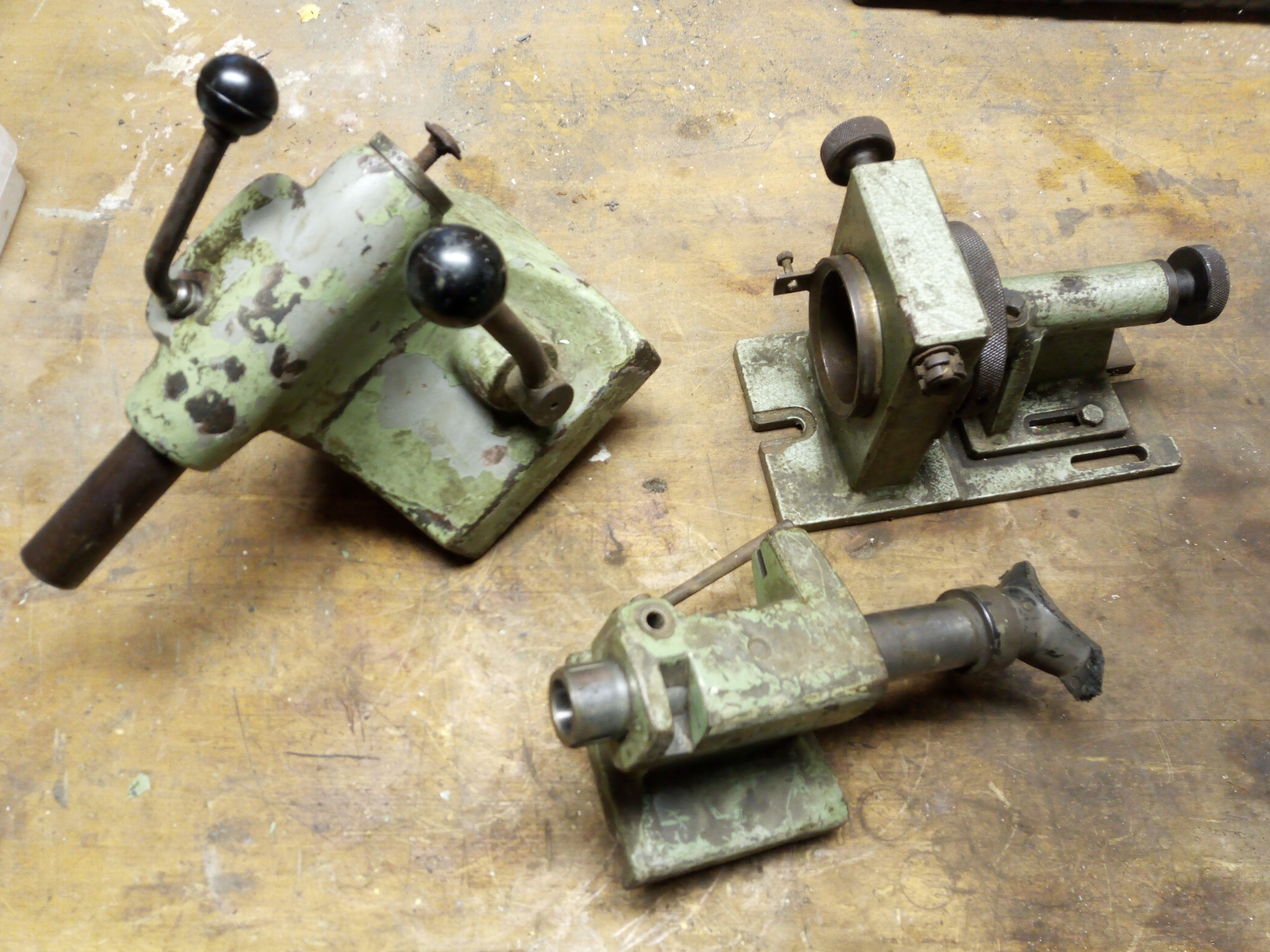

Ahoj, poznáte někdo prosím koníky na fotce?

Nikdo neví z čeho by to mohlo bejt?
Je mi trochu líto z toho něco přebastlit, když to někomu může v originálu chybět. :?

zdarec ..ono by bylo mozna dobre hodit foto spodku ..jak vypada rybina a naky rozmery osa ,rybina ..atd. ale jinak tezko rici..

ten velký koník v levo je hodně podobný koníku na ruskou mástrojovou brusku 3M642 hm tak na tu ruskou to nebude. to mále se podobá držáku orovnávače a to poslední není ani na brusku ani na soustruh je to celkem hnusně posvařované na to aby to bylo sériově vyráběné, základna není moc tuhá je to relativně papír a já si typuju že to bude nějaký kontrolní čí měřící jednoúčelový přípravek.
možná to pasuje na hrotový přístroj zastrčíš kus do přípravku, druhou stranu nasadíš na hrot, točíš kolečkem a měříš házivost atd ten šroubek asi zapadá do vybrání v měřeném díle no mám po ránu fantazii :D

Ten menší koník má osovou výšku cca 79mm a rozteč lože vrchol rybiny a střed plochy cca 70mm.
Ten větší má sovou výšku cca 126mm a rozteč lože vrchol rybiny a střed plochy cca 85mm.

ten vpravo dole kdysi :lol: asi byl koníkem na DMT-160 - alespoň spodek, pinola a torzo uraženýho bakelitovýho kolečka, tak vypadá.

sanča jasnovědec no fakt tu je odkaz
viewtopic.php?t=22296

Díky za identifikaci, to je teda unikát. Ten asi můžu klidně znásilnit na něco jinýho, ten nikomu chybět asi nebude :lol:

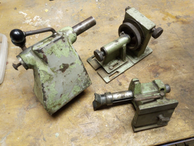

kdsybys měl náladu, můžeš mi prosím ofotit a oměřit ten excentr u toho malého vpravo dole?
mám ruský soustruh bez koníka (osová výška 102 mm) torzo koníka jsem sehnal, ale nevím jak
na to upínání excentrem
díky :)

Ahoj, až se k tomu dostanu, zkusím to vydolovat a vyfotit.
Předpokládám, že to bude defacto jako kliková hřídel, chodí to jen o kousek a furt dokola.
