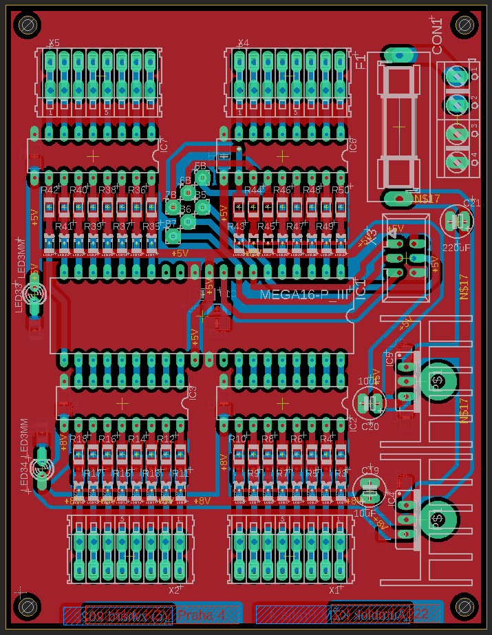

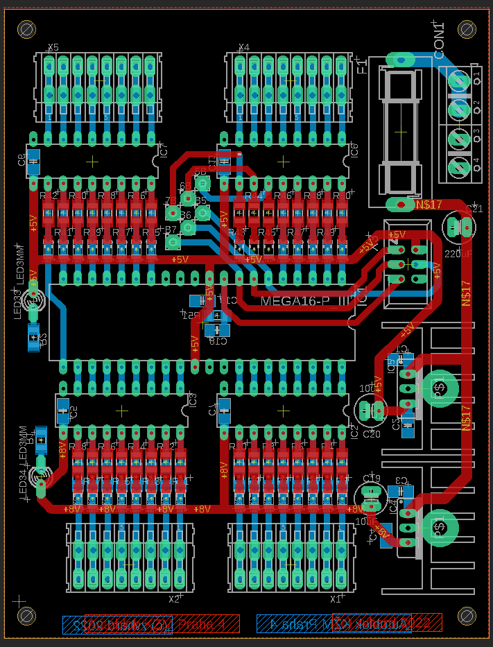

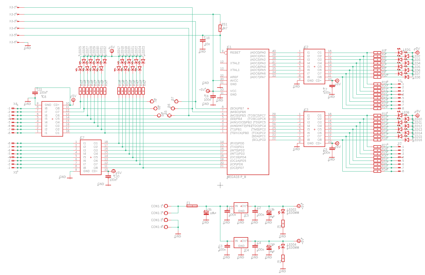

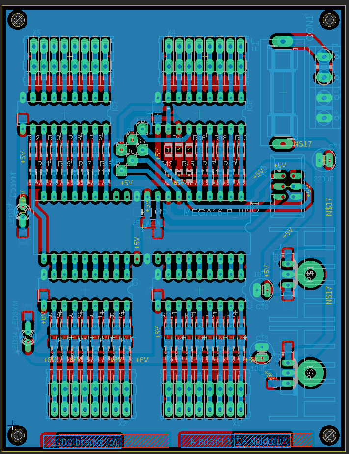

Je to na autoblok - jedna kolej na dvoukolejné trati.
Tak tohle je finální návrh - dělal jsem to znova :-(
Tentokrát jsem součástky dal do defaultního obdélníku.
Nakonec jsem desku rozšířil a přidal vrtání pro uchycení.
Schema
Schema
Návrh
Návrh
Rozlitá měď na vrchu
Rozlitá měď na spodku

Ten privod je multipel na dalsiu dosku? Osobne by som ho prerobil tak aby na jednej svorkovnici boli oba poly. Nemusis potom roztahovat dratu cez 2 svirkovnice, a aj lepsie sa zapaja, mam podozrenie ze tam mas tu mini svorku s plechom.
Ako velmi budu topit tie stabilizatory? Pre istotu by som tie male kondiky presunul od chladica, napr medzi tymi polami rezistorov je miesto.
t256
Příspěvky: 3027
20. 2. 2022, 8:17
Misto dvou linearnich stabilizatoru dej spinany zdroj, staci ti jeden a nebude nic topit. Nevim jake mas proudy a napeti, ale klidne pouzij takoveto moduly, kdyz se ti nebude chtit navhovat layout https://www.ebay.com/itm/114235602305

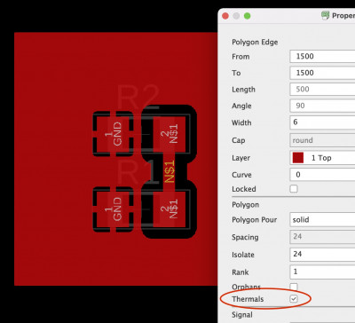

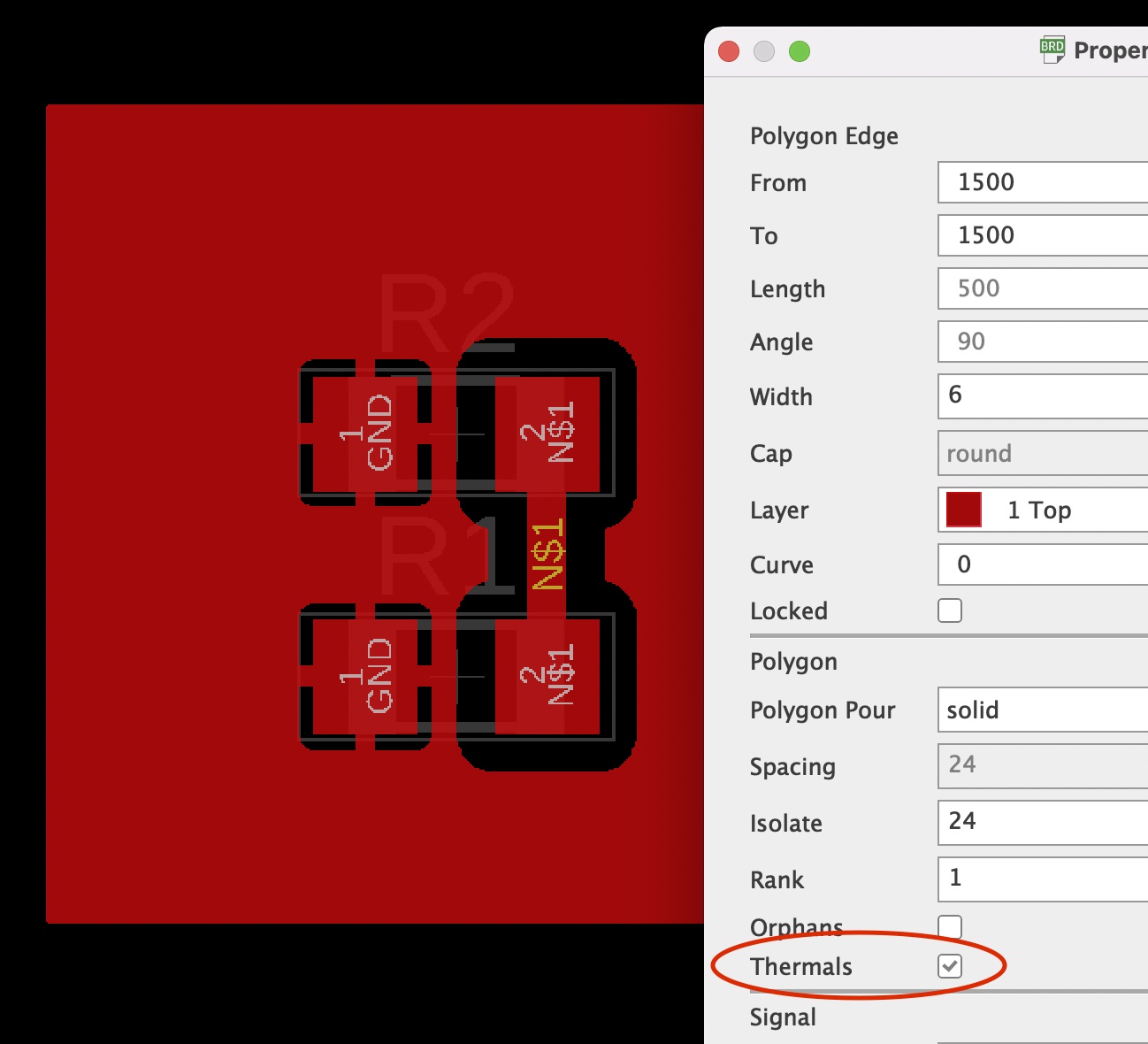

U polygonu si zapni volbu thermals, takhle se budou soucastky koncici v polygonu blbe pajet. Misto pojistky bych dal polyswitch, pokud to nebudes smazit ve zkratu prilis dlouho, nemusis ho pak menit - probere se po zchladnuti sam. Samozrejme muzes mit nejake specificke duvody proc to delas prave takto, takze to ber jen jako navrh.

Dobrá práce, Zdeňku! Já bych možná trochu oddálil N$17 od padu šroubu IC5 a zvážil Thermals u rozlévané země.
Viz GND pady..
Viz GND pady..
EDIT: A možná vertikálně zarovnal LED33 a LED34 :)

Chlapci děkuji za postřehy.
atlan píše: 20. 2. 2022, 5:47 en privod je multipel na dalsiu dosku? Osobne by som ho prerobil tak aby na jednej svorkovnici boli oba poly. Nemusis potom roztahovat dratu cez 2 svirkovnice, a aj lepsie sa zapaja, mam podozrenie ze tam mas tu mini svorku s plechom.
Přívod je i vývodem, ale kladný a záporný pól napájení rozvádíme zvlášť, takže tohle nám vyhovuje víc.
Stabilizátory zas tak moc nehřejí, myslím si, že elyty by stabilizátorům měly být co nejblíže.
t256 píše: 20. 2. 2022, 8:17 Misto dvou linearnich stabilizatoru dej spinany zdroj, staci ti jeden a nebude nic topit. Nevim jake mas proudy a napeti, ale klidne pouzij takoveto moduly, kdyz se ti nebude chtit navhovat layout https://www.ebay.com/itm/114235602305
Tyhle stabilizátory znám, ale my máme nakoupeny tyto 78xx i s chladiči. Potřeboval bych vždy dva - přívod je cca 12V
Polyswitch jsem nikdy nezkoušel nicméně deska je tak trochu prototyp.
Pojistku nemám proto zatím předepsanou i když by se dala odhadnout podle maximálního odběru - svítí všechny LED, byť to je jen hypotetický stav.
Po odladění ze zvolí i pojistka.
Thomeeque píše: 20. 2. 2022, 8:18 Dobrá práce, Zdeňku! Já bych možná trochu oddálil N$17 od padu šroubu IC5 a zvážil Thermals u rozlévané země.
Ty thermals jsem si při návrhu vypnul záměrně. S pájením na polygonu nemám problém - mám to vyzkoušeno.
Ten pad u stabilizátorů není na šroub ale na pájení.

Zdenek Valter píše: 20. 2. 2022, 11:24 Ty thermals jsem si při návrhu vypnul záměrně. S pájením na polygonu nemám problém - mám to vyzkoušeno.
Tak to asi pájíš podobným kopitem jako já :D
Zdenek Valter píše: 20. 2. 2022, 11:24 Ten pad u stabilizátorů není na šroub ale na pájení.
Fakt? Pájení čeho? Já myslel, že je to fixace chladiče. Stejně bych to posunul :)
EDIT: Á, jasně, fixace chladiče to je, ale není tam šroub, z chladiče čouhá vlisovaný pájitelný pin, že? :)
Budu se těšit na foto výrobku, doufám, že se pochlubíš!
