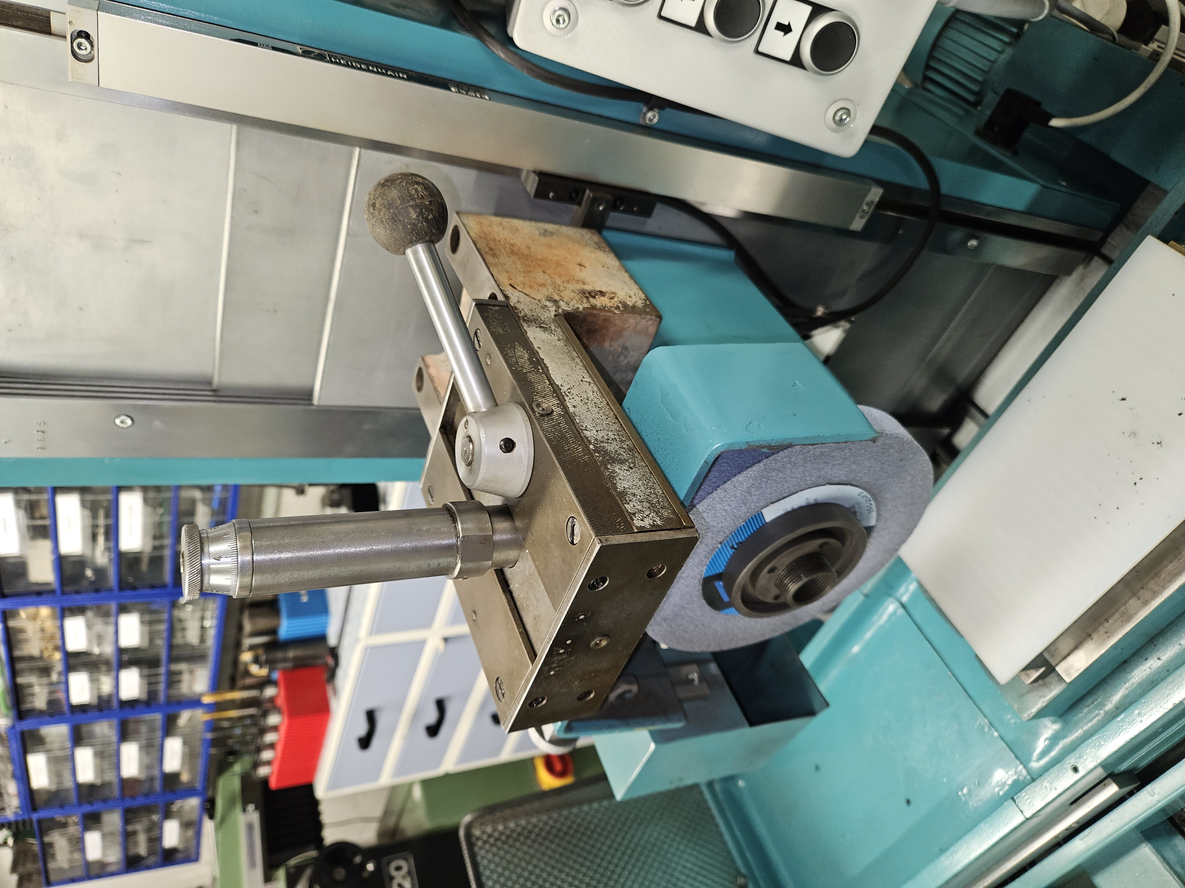

potřebuju rady, kde sehnat šroub imbus M10 celková délka 35mm délka závitové části 25mm ale levý, stačil by obyčejná pevnost, ale když bude lepší nevadí. Potřebuju ho na upevnění příruby v magnetce, takže pár kousků, ne 100kové balení
Druhý problém je složitější, sehnal jsem horní orovnávač a kupodivu sedne jak prdel na hrnec na mojí magnetičku, musím jen vyřešit upevnění, ale to už asi mám nápad. Horší je, jak dosáhnout přesné rovnoběžnosti, abych po orovnání neměl kotouč křivý, tj aby byla zajistěna rovnoběžnost s magnetem. Horní hrana vřeteníku, kam to přijde, není obrobena s přesností, nebyla počítána jako něco co je třeba, rus prostě obrobil jen to co je fakt nutné zbytek je plus mínus milimetr.
Takže moc nevím jak to doměřit, ale to by se nějak zvládlo, horší je že nevím jak to srovnat, vřeteník nesundám a podkládat nějak orovnávač metodou pokus omyl se mi nechce.

já to dělal taky na to mým Monoprecise a na orovnávač jsem dal normálně hodinky a jezdil s tím dole po obroušeném magnetu a kupodivu poměrně přesně jsem se trefil, i když nejpřesnější to je když to orovnáváš přímo stolem tak tohle používám taky. Jestli to ale ten vršek nesrovnáš, tak nic než podkládání, nebo stavěcí šrouby vepředu a pak dotahovat podle hodinek nezbudeCharon píše: ↑28. 10. 2023, 2:20 .....Horní hrana vřeteníku, kam to přijde, není obrobena s přesností, nebyla počítána jako něco co je třeba, rus prostě obrobil jen to co je fakt nutné zbytek je plus mínus milimetr.
Nenapadá někoho zkušenějšího jak to udělat? Děkuji

Ale stejně moc díky, nějak mě nenapadlo otočit měření hodinkama směrem dolů
To je orovnavac z Jotese....vretenik ma tu plochu brousenou......udelal bych z vrchu 2 diry na staveci sroubky a dorovnal podle Tumlika...nic jineho asi nevymyslis

No já to mám rozebrané, musím to snížit a udělat místo pro mezidesku, je to duté a šrouby mám mimo vřeteník a posunout nejdou. Takže plán je udělat mezidesku cca 10mm, tu přišroubovat na vřeteník více menšíma šroubama, udělat v ní štelovací šroubky, tu srovnat podle hodinek a na ní orovnávač přes jeho původní díry. Případně ji i přilepit po vyrovnání.
Jaký úhel by to mělo mít? Zatím je diamant kolmý na magnet. Ale vychází krásněaž za vrch kotouče asi jako tumlíkovi. Když už budu snižovat, můžu křivě

10-15 stupnů nebo mimo osu rovně...ale na to nemáš místo jít do boku...tak to musíš udělat pod uhlem mimo osu kotouče....samozřejmě ven ve smyslu otáčení...pak mužeš přetáčet diamant a bude to orovnávat solidně....ale furt platí že diamant na stole je diamant na stole
