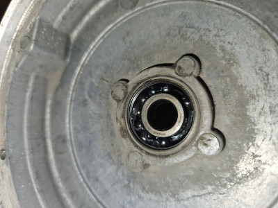

Ahoj kamarádi
sice se mi zase posr... magnetka
teda odešlo odsávání ale už brousím. Po rozebrání motoru ložisko naprosto death, kuličky modré a klec rozšmelcovaná. Samo mám nasyslená ložiska, ale jak na potvoru na 9mm hřídelku nemám, takže objednat v zelený domeček. Vylisoval jsem, nalisoval, vyměnil samo obě, překvapivě filtr funguje parádně a v motoru nic. Poskládal, vyčistil filtr, namontoval, vyzkoušel.

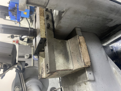

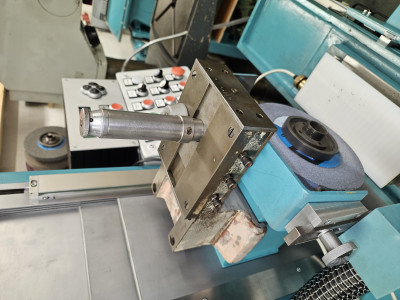

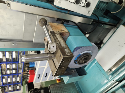

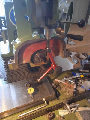

potřebuju rady, kde sehnat šroub imbus M10 celková délka 35mm délka závitové části 25mm ale levý, stačil by obyčejná pevnost, ale když bude lepší nevadí. Potřebuju ho na upevnění příruby v magnetce, takže pár kousků, ne 100kové balení
Druhý problém je složitější, sehnal jsem horní orovnávač a kupodivu sedne jak prdel na hrnec na mojí magnetičku, musím jen vyřešit upevnění, ale to už asi mám nápad. Horší je, jak dosáhnout přesné rovnoběžnosti, abych po orovnání neměl kotouč křivý, tj aby byla zajistěna rovnoběžnost s magnetem. Horní hrana vřeteníku, kam to přijde, není obrobena s přesností, nebyla počítána jako něco co je třeba, rus prostě obrobil jen to co je fakt nutné zbytek je plus mínus milimetr.
Takže moc nevím jak to doměřit, ale to by se nějak zvládlo, horší je že nevím jak to srovnat, vřeteník nesundám a podkládat nějak orovnávač metodou pokus omyl se mi nechce.
Nenapadá někoho zkušenějšího jak to udělat? Děkuji

já to dělal taky na to mým Monoprecise a na orovnávač jsem dal normálně hodinky a jezdil s tím dole po obroušeném magnetu a kupodivu poměrně přesně jsem se trefil, i když nejpřesnější to je když to orovnáváš přímo stolem tak tohle používám taky. Jestli to ale ten vršek nesrovnáš, tak nic než podkládání, nebo stavěcí šrouby vepředu a pak dotahovat podle hodinek nezbudeCharon píše: ↑28. 10. 2023, 2:20 .....Horní hrana vřeteníku, kam to přijde, není obrobena s přesností, nebyla počítána jako něco co je třeba, rus prostě obrobil jen to co je fakt nutné zbytek je plus mínus milimetr.
Kurňa to jsem slyšet nechtěltumlik píše: ↑28. 10. 2023, 2:38já to dělal taky na to mým Monoprecise a na orovnávač jsem dal normálně hodinky a jezdil s tím dole po obroušeném magnetu a kupodivu poměrně přesně jsem se trefil, i když nejpřesnější to je když to orovnáváš přímo stolem tak tohle používám taky. Jestli to ale ten vršek nesrovnáš, tak nic než podkládání, nebo stavěcí šrouby vepředu a pak dotahovat podle hodinek nezbudeCharon píše: ↑28. 10. 2023, 2:20 .....Horní hrana vřeteníku, kam to přijde, není obrobena s přesností, nebyla počítána jako něco co je třeba, rus prostě obrobil jen to co je fakt nutné zbytek je plus mínus milimetr.

Ale stejně moc díky, nějak mě nenapadlo otočit měření hodinkama směrem dolů
To je orovnavac z Jotese....vretenik ma tu plochu brousenou......udelal bych z vrchu 2 diry na staveci sroubky a dorovnal podle Tumlika...nic jineho asi nevymyslis

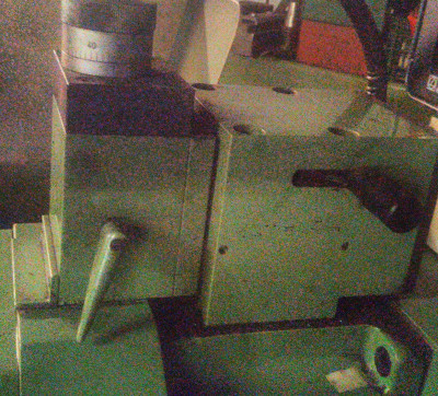

já to používám na hrubé a mezioperační orovnání....hlavně to neni pod uhlem a diamant je potom kulatej.protože otáčení diamantu v tomto případě nic moc neřeší...na finále stejně nasazuju diamant na stůl....
netušim zda polskej konstrutér měl blbej den že to vymyslel takhle dementně
měl sem v plánu tu základnu sfrézovat na požadovaný uhel nebo udělat klín ale nějak neni čas

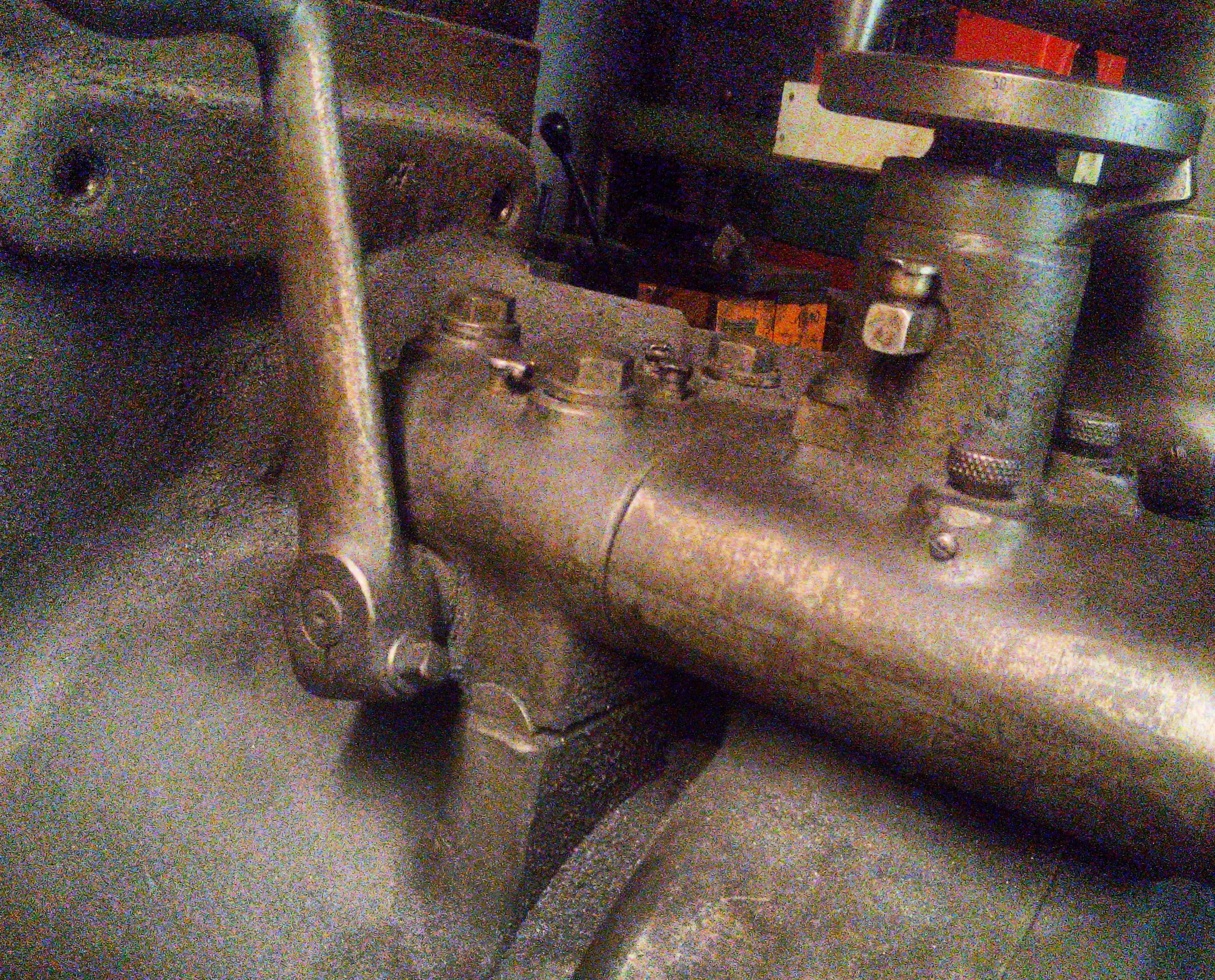

To spíš vypadá, že zbylo pár kolejnic.
Takhle Jung - rok 42
Tu patinu to má schválně - štětkovat to nehodlám . Je od jednoho Němce, který to přestěhoval z Helmutovska. Koupil to pan vedle ve vsi, udělal magnet a stihnul umřít, mám po něm i tu Acieru. Za války asi něco ještě obrousil.
Takhle Safag
Takhle Safag
Ahoj kluci, moc díky
No já to mám rozebrané, musím to snížit a udělat místo pro mezidesku, je to duté a šrouby mám mimo vřeteník a posunout nejdou. Takže plán je udělat mezidesku cca 10mm, tu přišroubovat na vřeteník více menšíma šroubama, udělat v ní štelovací šroubky, tu srovnat podle hodinek a na ní orovnávač přes jeho původní díry. Případně ji i přilepit po vyrovnání.
Jaký úhel by to mělo mít? Zatím je diamant kolmý na magnet. Ale vychází krásněaž za vrch kotouče asi jako tumlíkovi. Když už budu snižovat, můžu křivě
http://www.tumlikovo.cz/orovnavani-brus ... h-kotoucu/
10-15 stupnů nebo mimo osu rovně...ale na to nemáš místo jít do boku...tak to musíš udělat pod uhlem mimo osu kotouče....samozřejmě ven ve smyslu otáčení...pak mužeš přetáčet diamant a bude to orovnávat solidně....ale furt platí že diamant na stole je diamant na stole
