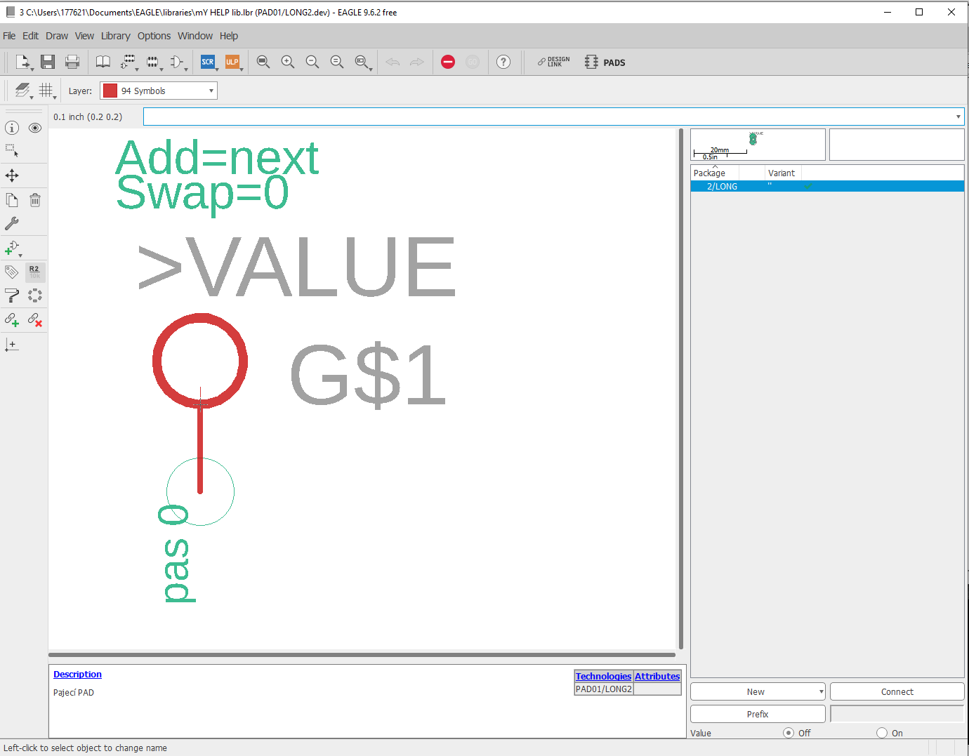

Další doraz na zkušené - mám vytvořenou součástku v knihovně - pájecí PAD.
Vkládám ho schématu a ukazuje se jen jeho hodnota Value ale ne Name - v mém případě se Name ukládá s dalším číslem v pořadí při vkládání dalšího PAD.
Rád bych viděl i Name abych mohl rovnou připojovat vývody konektru s odpovídajícím číslem jména a nemusel je postupně rozklikávat.
Co dělám špatně?

Nevim jestli jsem spravne pochopil co chces, ale v editaci symbolu klikni na info, pak na dotycny pin a co se u nej zobrazuje zvolis v poli Visible.

t256 píše: 2. 4. 2022, 5:20 Nevim jestli jsem spravne pochopil co chces, ale v editaci symbolu klikni na info, pak na dotycny pin a co se u nej zobrazuje zvolis v poli Visible.
Tak tomu nerozumím zase já - pájecí PAD jedna součástka s jedním pinem.
Je pravda, že v původním symbolu zobrazování Name nebylo.
Opravil jsem to, ale při výměně PACKAGE za nový opravený, se mi jméno stejně nezobrazí.
Nicméně jako vložený nový PAD mi NAME ukáže. :-(
t256
Příspěvky: 2957
2. 4. 2022, 8:47
Zkus hodit screenshot toho o co ti vlastne jde. Pokud ti chybi name nebo value cele soucastky (ne u jednotlivych pinu) tak v editoru symbolu nebo footprintu nekam vloz text >NAME nebo >VALUE a misto tohoto textu se ti pak bude zobrazovat prislusna vec.
Zdenek Valter
Příspěvky: 5408
Registrován: 9. 1. 2009, 5:16
Bydliště: Ústí n. L.
2. 4. 2022, 10:08
Šlo mi o to, zda lze zobrazit NAME když opravím symbol ve kterém původně nebylo.
To se mi nepovedlo na již umístěném PAD se schématu i když jsem zkoušel Replace
Upravený PAD a vložený PAD už jméno zobrazuje.

Porad nejak nechapu co vlastne chces delat a co ti nefunguje. Pokud jakkoliv upravis soucastku v knihovne a chces aby se zmeny promitly i do schematu/layoutu, musis upravenou soucastku aspon jednou znovu pouzit (pokusit se) ve schematu. Pokud si vzpominam, eagle se te nasledne zepta jestli chces akualizovat ostatni vyskyty dane soucastky ve schematu a ze mas udelat erc/drc a zmeny se pak provedou. Jen upravou knihovny se ve schematu nic nezmeni.

Já jsem vytvářel jednoduchý plošňák konektor Centronics 50 - pájecí body PAD.
Původně jsem měl v knihovně PAD se symbolem jen s hodnotou Value, která mi byla při tom návrhu ve schematu dost neužitečná.
Jen pro doplnění ve footprintu NAME mám.
Chtěl jsem rychle najít způsob jak do schematu přidat k PAD jméno, které dává číslo PAD a mohu ho tak jednoduše připojit na stejné číslo Pinu Centronics.
Provedl jsem to, že jsem v knihovně opravil symbol - doplnil jméno - viz můj obrázek v předešlém příspěvku.
Pak jsem zkusil provézt Replace package u jednoho z PAD ale bohužel nic se na tom původním vloženém PAD nezměnilo.
Na nově vloženém PAD se jméno objevilo :-(

Zkus na tu soucastku kliknout pravou mysi a dat Restore Position. Ten atribut se da normalne vymazat nebo nekam presoupnout a timto ho obnovis na puvodni umisteni. Snad uz to bude konecne ono co hledas.

Tak to je ono,
Díky tohle pomohlo Restore position - a u PADu se objevilo i Name

No, cely chaos nejspis vznikl tak, ze ty sis vytvoril soucastku s jednim padem a tu nazyvas "PAD". Jenze takto se v eaglu nazyva pajeci ploska. Obdobne jako v editoru symbolu je PIN ten kolik ke kteremu se pripojuje NET. Pri tvorbe soucastky pak v tabulce propojujes piny s pady. Pokud nekterym z techto vyhrazenych nazvu nazyvas celou soucastku (DEVICE), nikdo pak nevi o co ti jde.

Je to bohužel tak jak říkáš - získal jsem další zkušenost - nepojmenovávat součástky podle klíčových slov.
