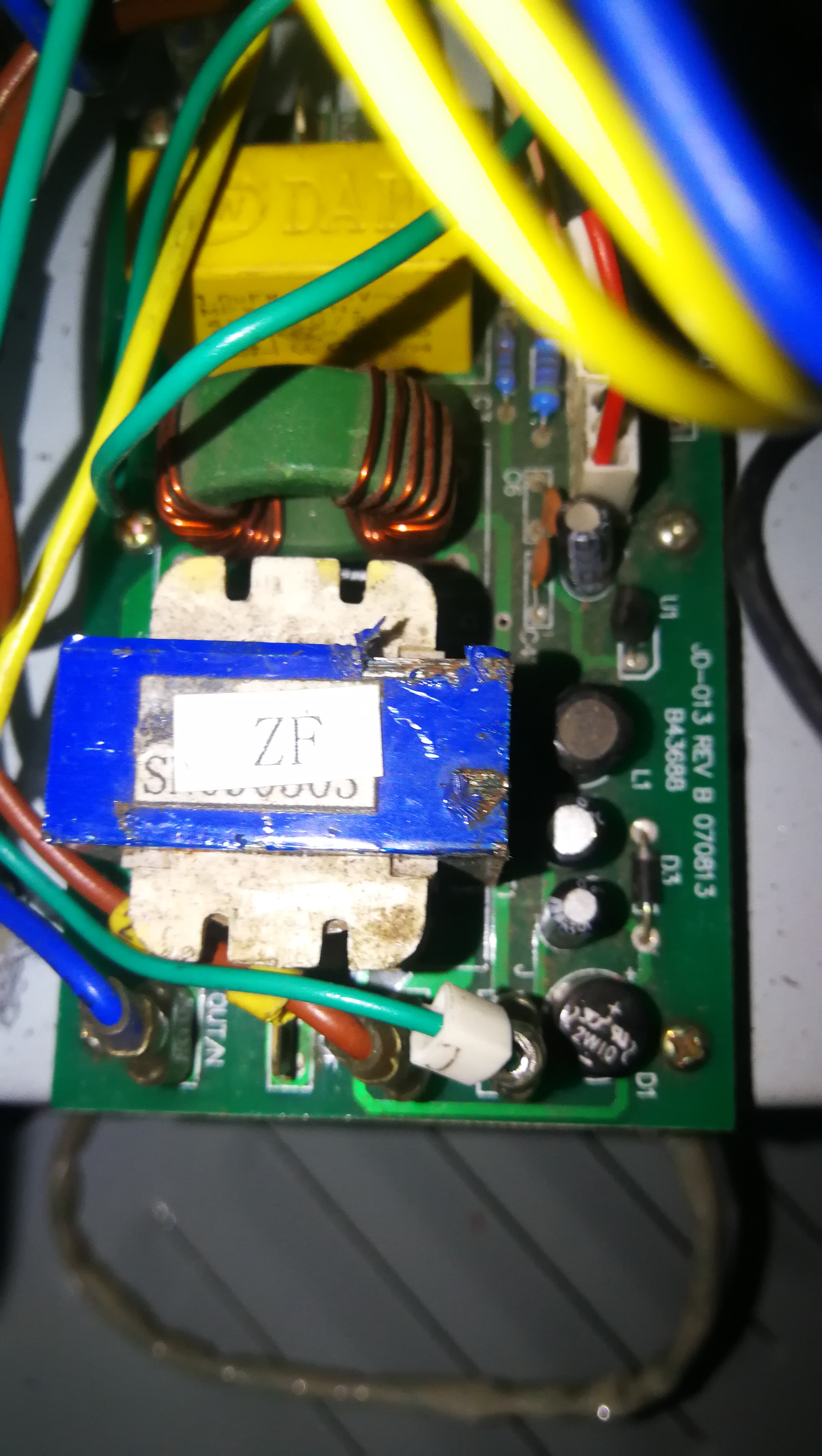

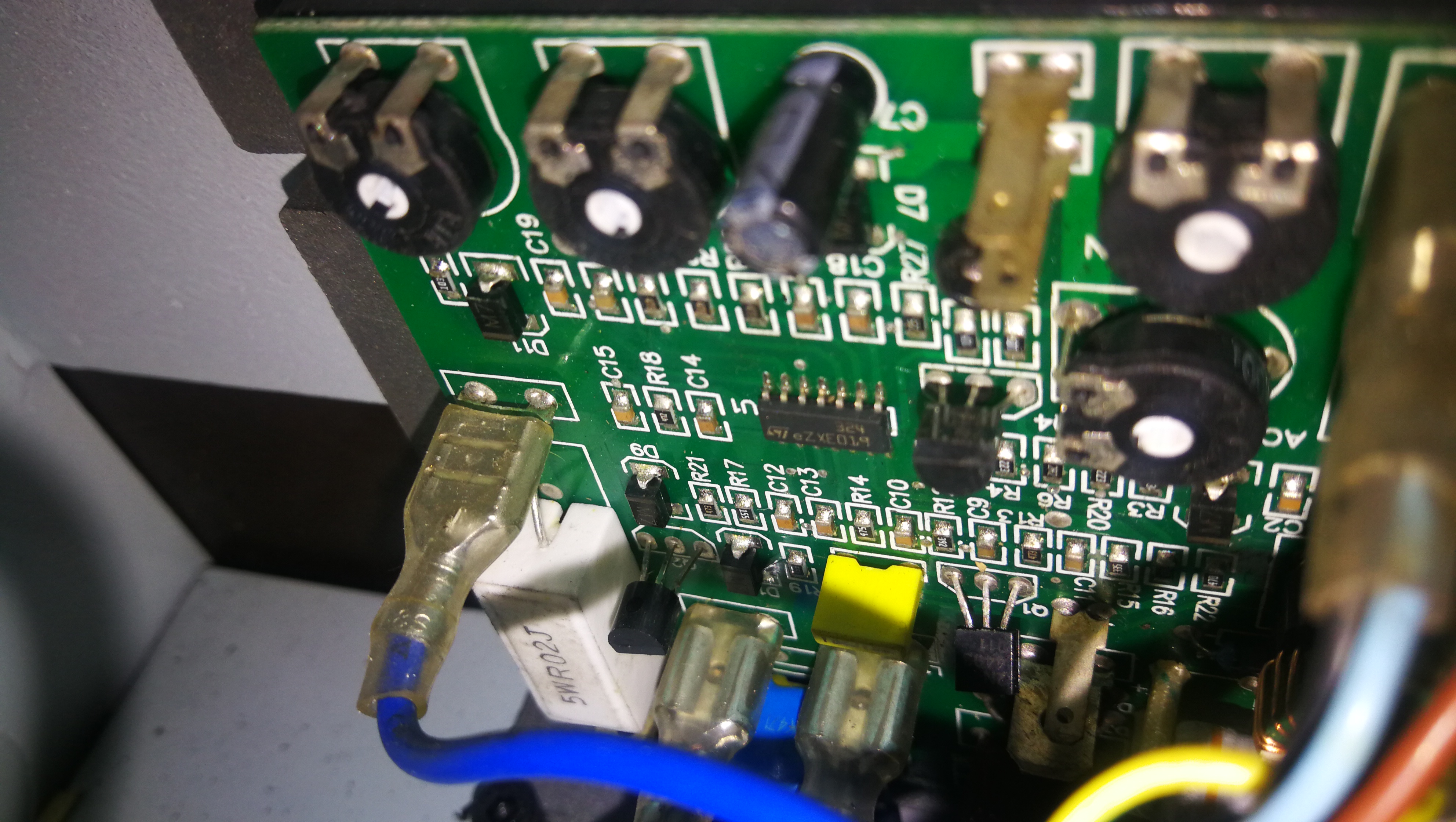

Tak konečně přišel elektrikář(já jsem pouhý zámečník).není to specialista na elektroniku atd.
Já chtěl zjistit závadu ,abych nekupoval něco zbytečně.Zkoušel kam až jde všude napětí a udělali jsme po rozpojení přívodu do motoru zkoužku na 60W žárovku,(jak někdo radil),rozsvítila se,z toho usoudil elektrikář že desky fungují.Když se otáčelo regulátorem otáček tak se vlákno žhavilo více nebo méně.Motor tohoto typu prý nedokáže proměřit zdali je vadný nebo ne.Ale prý to tak vypadá.Začnu ho demontovat ven.
Odpovědi na jednotlivé poznámky:
-pojistky trubičkové jsou v okruhu 2x,zkontrolovány, dobré
-desky elektroniky jsem ofotil přikládám
-napájení je 230V
- je to opravdu typ 700BQV v začátku dotazů jsem udělal překlep
Až vyndám motor je možné ho nějak bez elektroniky odzkoušet nevím ani jaké jde do něj napětí.?
Začnu hledat schema zapojení,mám obavu že v dodaných papírech od stroje nebude.
-napájení je 230V

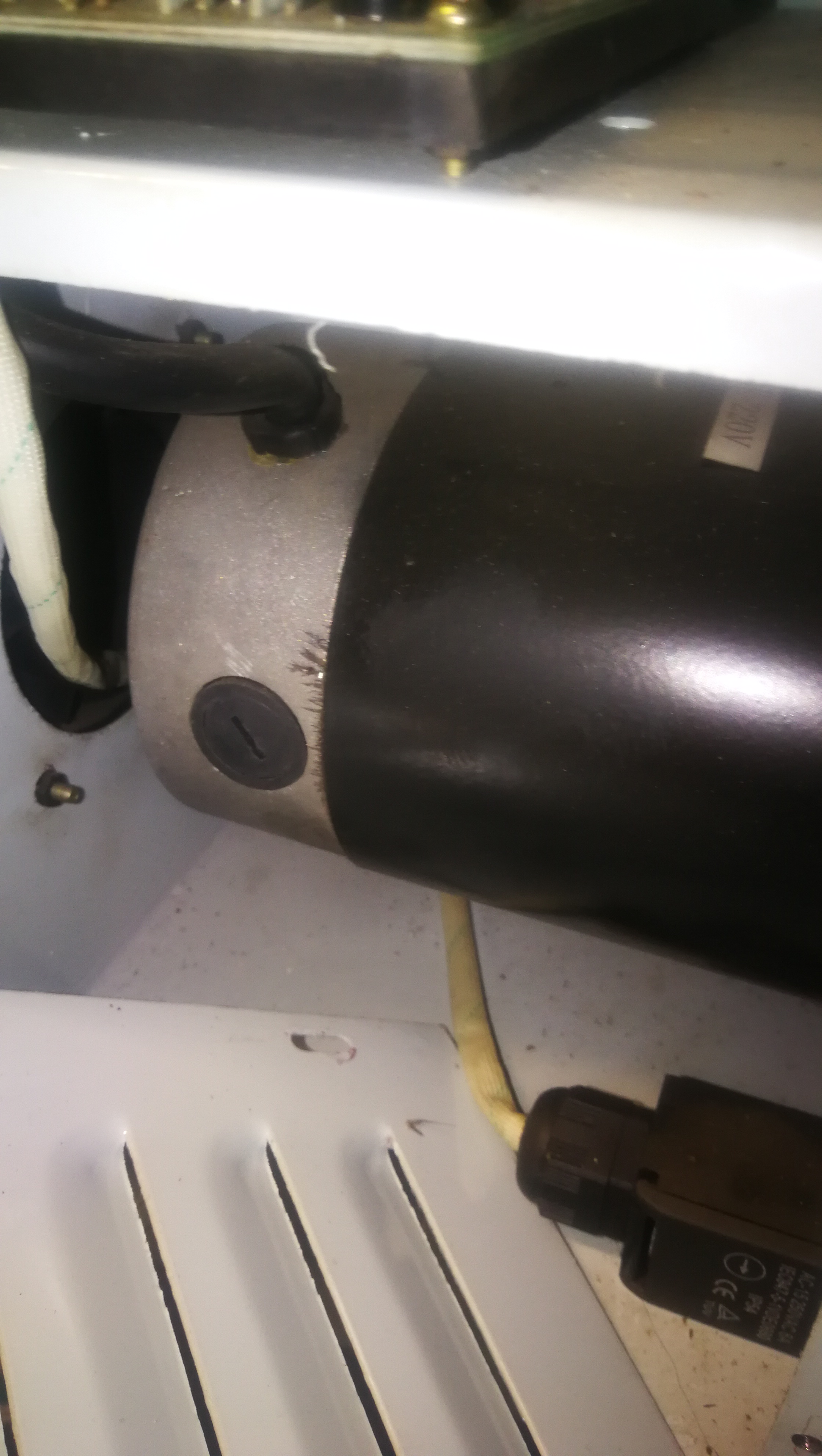

Tak jsem konečně vymontoval motor,muselo se demontovat řada věcí.Na odpojeném přívodu k motoru jsem voltmetrem zkoušel napětí střídavé -nic , stejnosměrné ukázalo 129V.
Ale na motorubyl samolepící títek 220V,tak mám strach pro zkoušk,do toho pustit 230 střídavých,
abych to náhodou neodpálil,pokud by byl zdravý.Ještě jedna poznámka.Chtěl jsem se podívat na druhý uhlík nea motoru(při namontovaném motoru byl nepřístupný.)Krytka uhlíku nešla za nic povolit,,i to vypadá,že to z fabriky tam narvali přes závit. Vzal jsem dokonce i úderový šrouvovák a lehkým poklepem,abych nerozbil krytku se snažil povolit,beznadějně.Mám strach to rozbít,kde potom sehnat náhradní. Nyní sháním někoho ,kdo by motor odorně zkontroloval.Bohužel nevím ani co mu mám říci ,jaký je to typ motoru.
Zmerat podla druheho a kupit nové, stary opatrne odvrtat, akurat ak bude motor po smrti......

To v ŽÁDNÉM PŘÍPADĚ !!!!!!larry.sokol píše: ↑3. 5. 2022, 7:11 Tak jsem konečně vymontoval motor,muselo se demontovat řada věcí.Na odpojeném přívodu k motoru jsem voltmetrem zkoušel napětí střídavé -nic , stejnosměrné ukázalo 129V.
Je to DC motor !!!!!
Jedině přes usměrňovač!!!!!!!!
Stačí i jen jedna dioda v serii.
Pro jistotu dej za usměrňovač do serie obyčejnou žárovku.larry.sokol píše: ↑3. 5. 2022, 7:11abych to náhodou neodpálil,pokud by byl zdravý.Ještě jedna poznámka.
Je to stejnosměrný motor s permanetním magnetem a uhlíky.larry.sokol píše: ↑3. 5. 2022, 7:11 Chtěl jsem se podívat na druhý uhlík nea motoru(při namontovaném motoru byl nepřístupný.)Krytka uhlíku nešla za nic povolit,,i to vypadá,že to z fabriky tam narvali přes závit. Vzal jsem dokonce i úderový šrouvovák a lehkým poklepem,abych nerozbil krytku se snažil povolit,beznadějně.Mám strach to rozbít,kde potom sehnat náhradní. Nyní sháním někoho ,kdo by motor odorně zkontroloval.Bohužel nevím ani co mu mám říci ,jaký je to typ motoru.
Změř tu dobrou krytku.
Určitě nám někdo pomůže a případně jí vytočí
