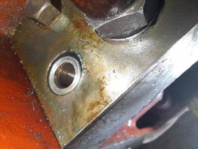

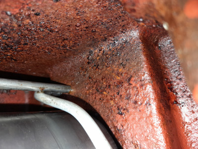

Stale to zkousim po dobrem a nejde s tim moc hnout. Ma to je maly vakl ve spodni casti skrine. Ale odspodu je tam vlozka se zavitem. Mozna je to tim zajistene a pokud by se mi to podarilo vytahnout, tak uvolnim konec trubicky. K tomu hornimu se nemuzu ani dostat. Na to bych musel byt nejspis gynekolog.
spodek
vrsek

V tomhle vidim nějakou slovenskou levárnu... :lol:
Vůbec bych se nedivil, že tam je daná ta vložka se závitem a do toho závitu je ta trubička rozlisovaná. Jakej je vnitřní průměr závitu a jakej je venkovní průměr trubičky?
Nebo je na tý trubičce na konci udělanej závit, na tom je tahle vložka a při montáži to jen prachsprostě provlíkli, naohýbali dle potřeby a na druhý straně upevnili.
mstreicher
Příspěvky: 809
Bydliště: Zichovec
8. 2. 2022, 12:19
Ja bych si tipnul, ze trubicka je prevlecena tim otvorem, nasledne ji nejak roztahli a pak nasroubovali tu vlozku. Trubicku muzu totiz rucne vysunout tak o 2mm. Takze tam neni nejspis nasroubovana. Ovsem ten vrsek bude chutovka. Mozna bych ji vyriznul kus a vlozil tam kousek spolu se sroubenim.
jenicek
Příspěvky: 1804
Bydliště: Vedle Trautenberka
8. 2. 2022, 12:58
No jestli s ní můžeš pohnout nahoru/dolu o 2mm, tak tam bude pertl. Pokud potřebuješ pouze funkčnost a né 100% autentičnost, tak bych tam udělal dlahu přesně jak píšeš. Nebo uříznout a nasunout o číslo větší trubičku, tlak tam žádnej není, tak jen aby se to neuklepalo.

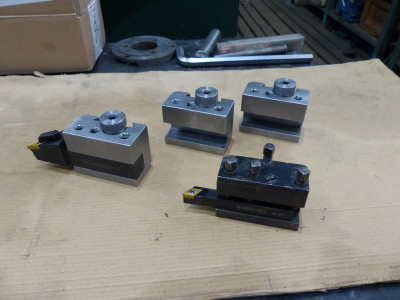

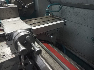

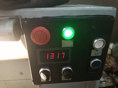

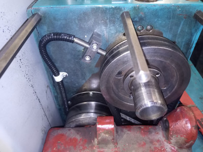

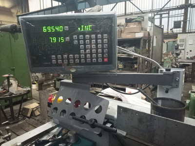

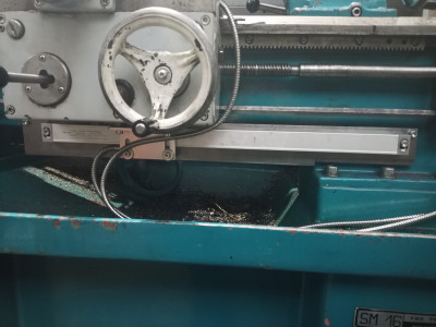

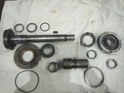

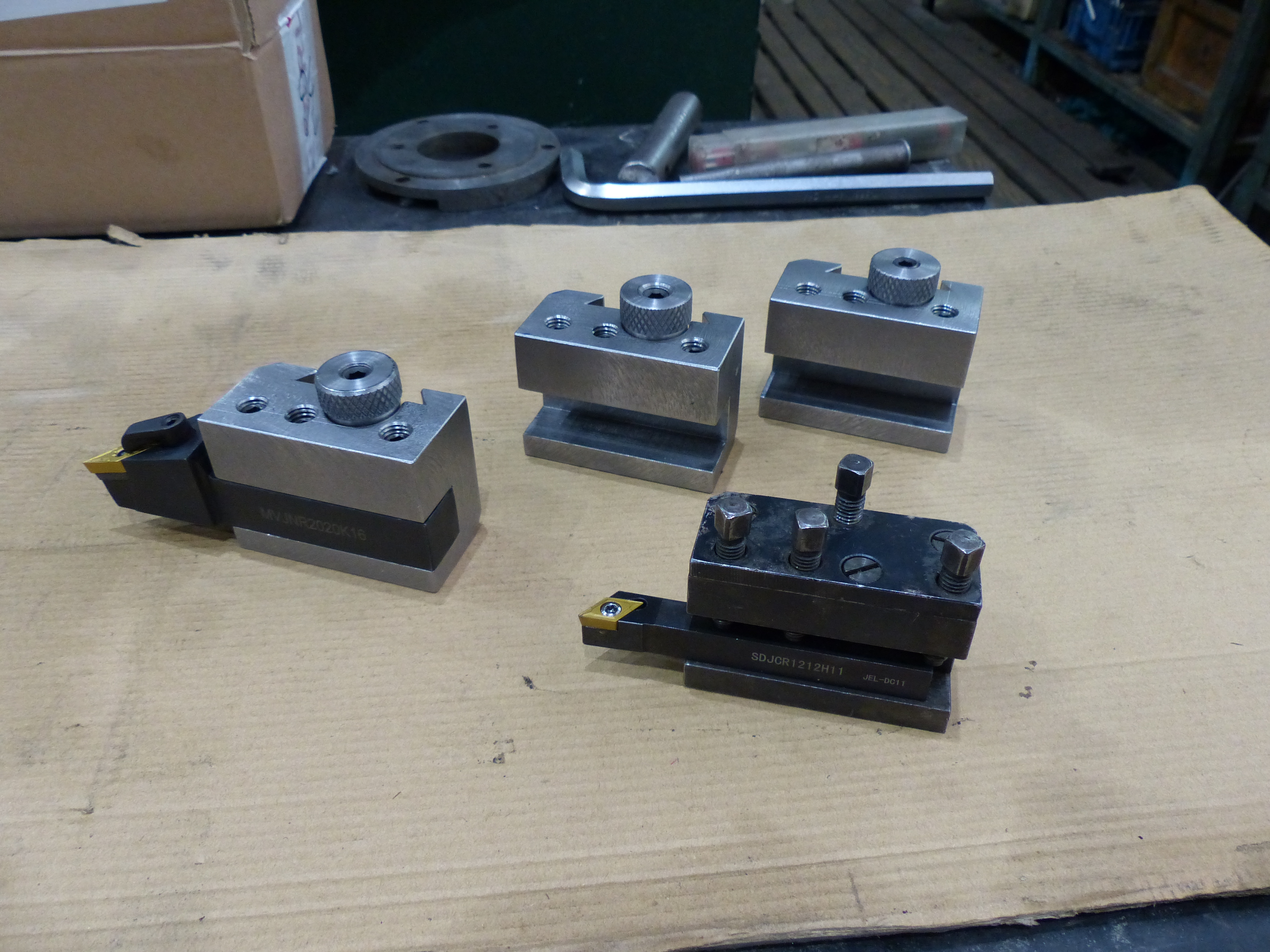

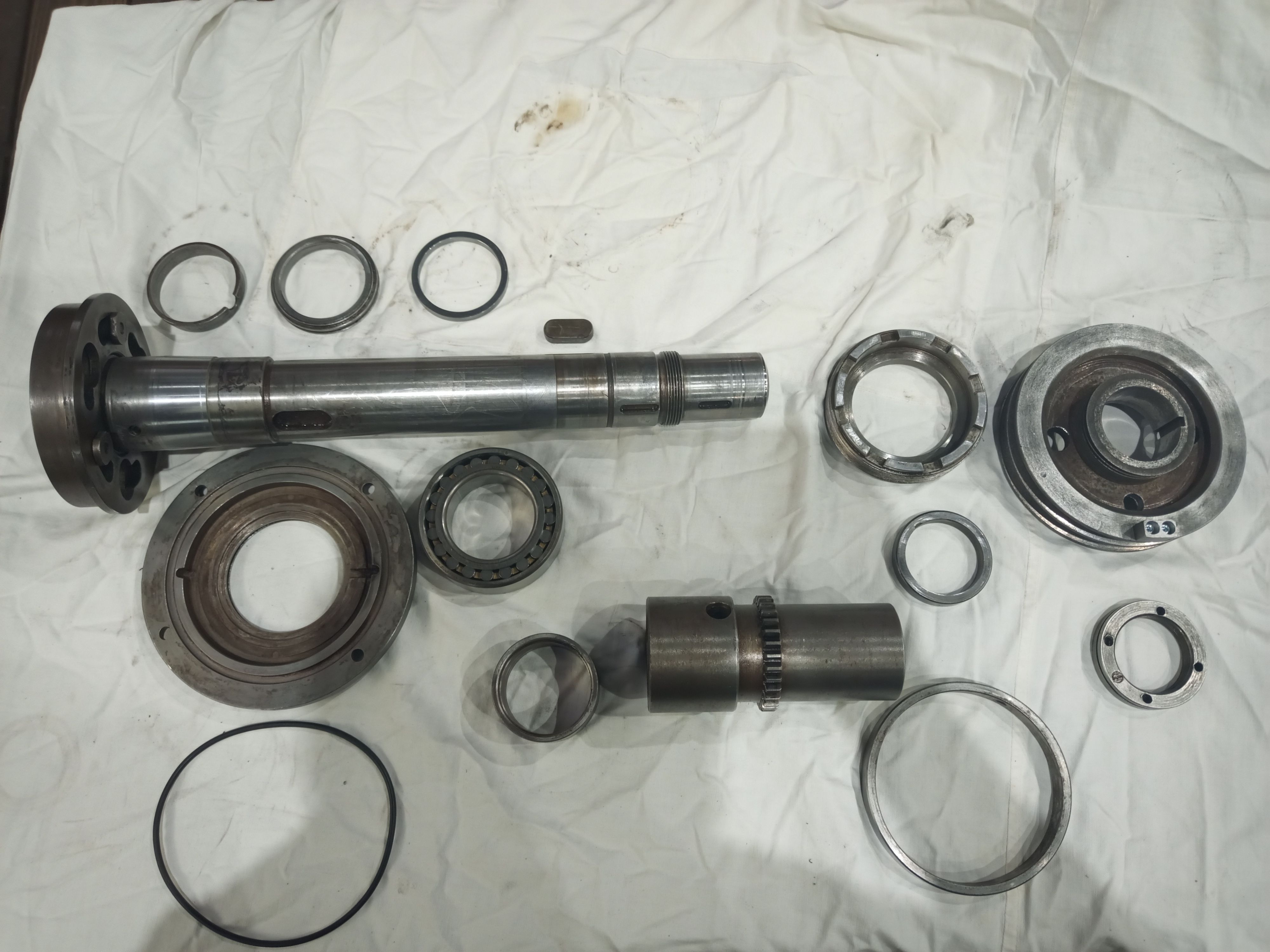

Pro inspiraci nějaké úpravy které jsem provedl:
Odměřování, snímání otáček, výroba nožových držáků, oprava vřetene...

Co bylo s vretenem, ze muselo podstoupit rozborku?
El Diablo
Příspěvky: 4
Registrován: 22. 5. 2022, 9:57
24. 5. 2022, 5:30
Chtěl jsem přidělat snímač otáček a skončilo to demontáží vřetene. Přede mnou to "opravoval nějaký dement, nebo musel být totálně na šrot. Přední ložisko neseřízené, volné, chybějící vymezovací kroužek, aby labyrint necestoval tak ho přilepil lepidlem. Zadní ložiska radiální (6208) namísto radioaxiálních (7208) opačně namontovaný zadní labyrint, takže olej tekl ven (divil jsem se proč je vše vzadu tak zamaštěné)...
