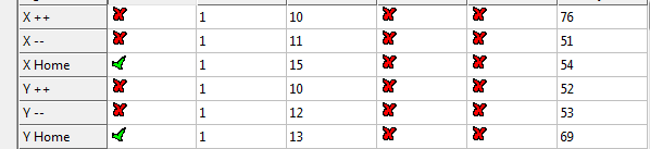

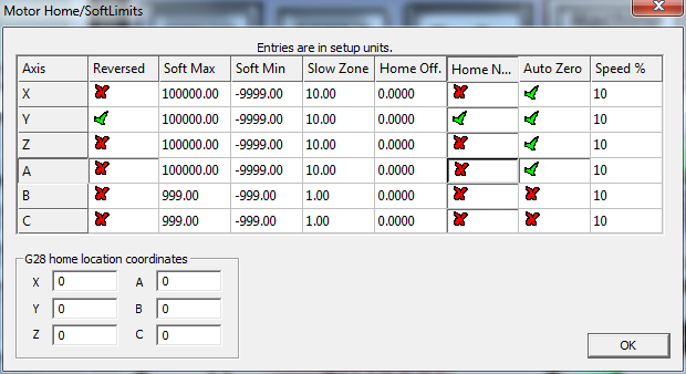

Ahoj, mám na ose x dva motory a jeden koncový spínač. Při referencování najede osa na spínač zastaví se a kousek se vrátí. Potud dobrý, ale jeden motor nezastaví a pokračuje dál. Nikde jsem nenašel kde by se to dalo nastavit? Dík za radu.

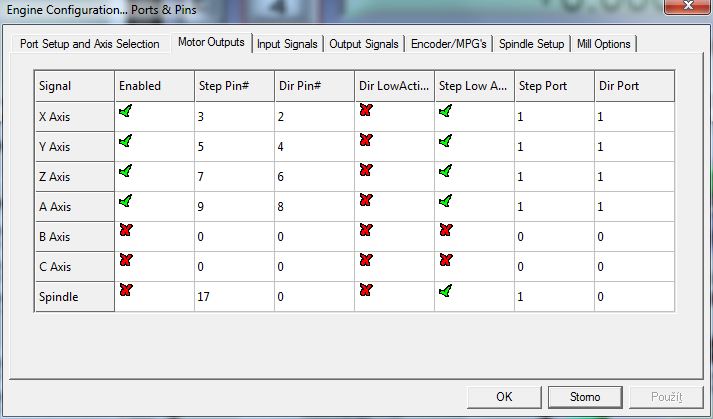

vyriesil som to tak ze som odpojil dva piny /5-6/ v kabli LPT a zaizoloval a volne na konektore spojil s pinmi pre osu X.
Prisiel som sice o dva piny ale os A zatial nepotrebujem.

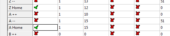

Tak mě to přepojení pinů nefunguje. Propojil jsem piny 9 a 3, 8 a 2. Ale celé se to chová nějak podivně. Osa Y nejde vůbec jenom bzučí, ostatní osy nechtej sjíždět z koncáků...

Odfot to ako si to prepojil.
mal si aj odpojit kabliky 9-8 alebo 3-2 apotom ich prepojit
predpokladam ze mas elektroniku H2
os A vypni v nastaveni
na Y skus zafajknut dir low active a vyskusaj
