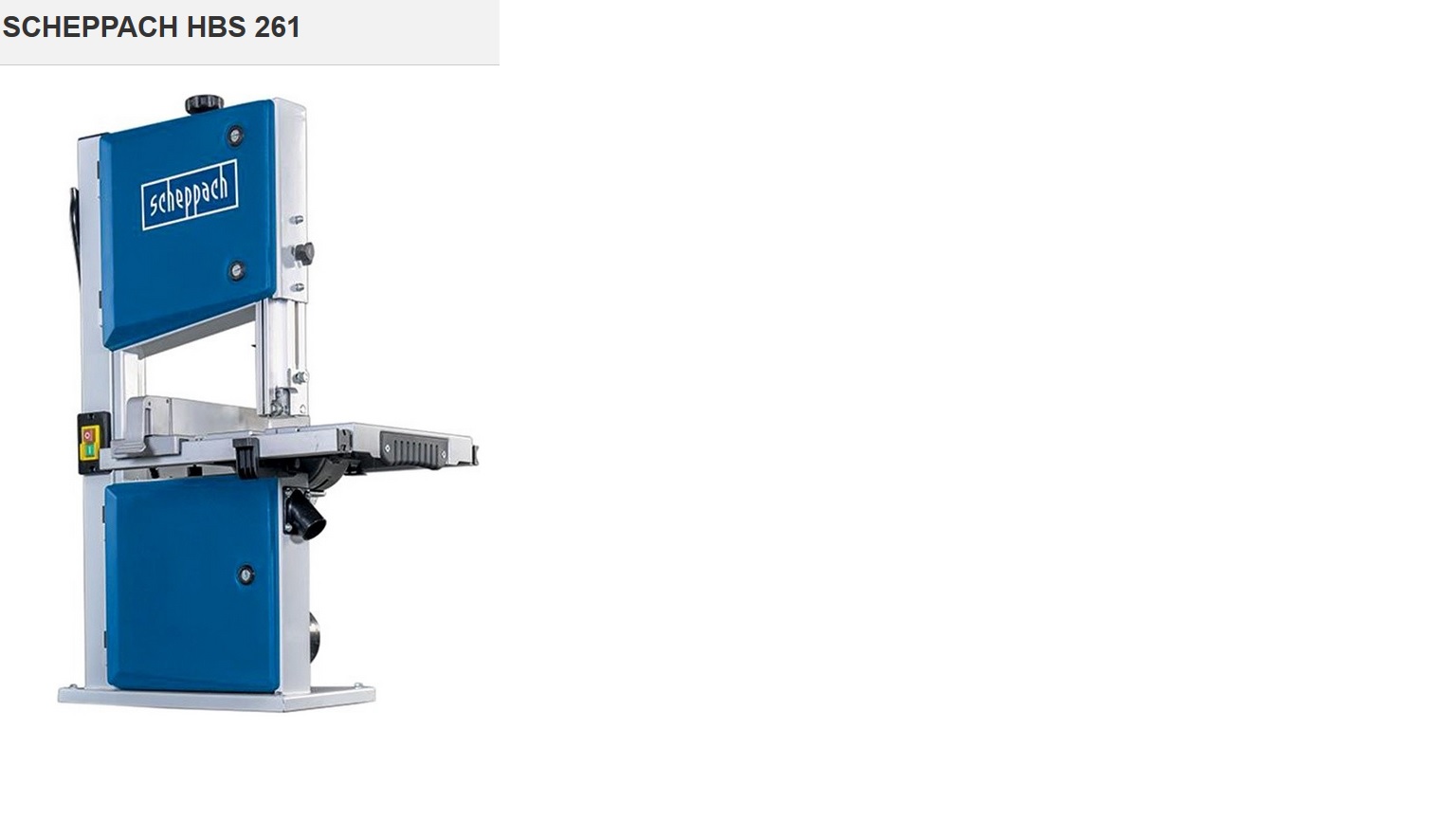

Zdravím, chci si koupit malou pásovou pilu (stolní), už jsem koupil PARKSIDE v Lidlu,
byla nepoužitelná - vráceno, teď přemýšlím nad SCHEPPACH HBS261,
máte s ní někdo zkušenost ? nebo mi můžete doporučit jinou (kola větší než 200 a kladkové vedení) ?
asi tak do 7000.- Kč

Ahoj ja mam podobnou asi 10 let od promy, nepocitej ze je rez presny hlavne pri nakopeni stolku. To neni nic moc a drhne to, nebo vakla. Ale na moje to bohate staci, narezal jsem na tom mraky list, prkno podel to da v pohode, pas nepada a nepraska.

pozri sem na tu HBS261. v prvom je to sice dement, tie loziska sa musia dat nastavovat, ale take rezy by to robit nemalo ani keby to naschval rozsteloval :)
https://www.youtube.com/watch?v=7SP_CbtVLPE
na druhom som to rovno posunul ta kde je to zaujimave, cerstvo po poskladani :
https://youtu.be/MxX-x69TfXc?t=281
asi by som sa do nej moc nehrnul, trasie sa to ako civava
