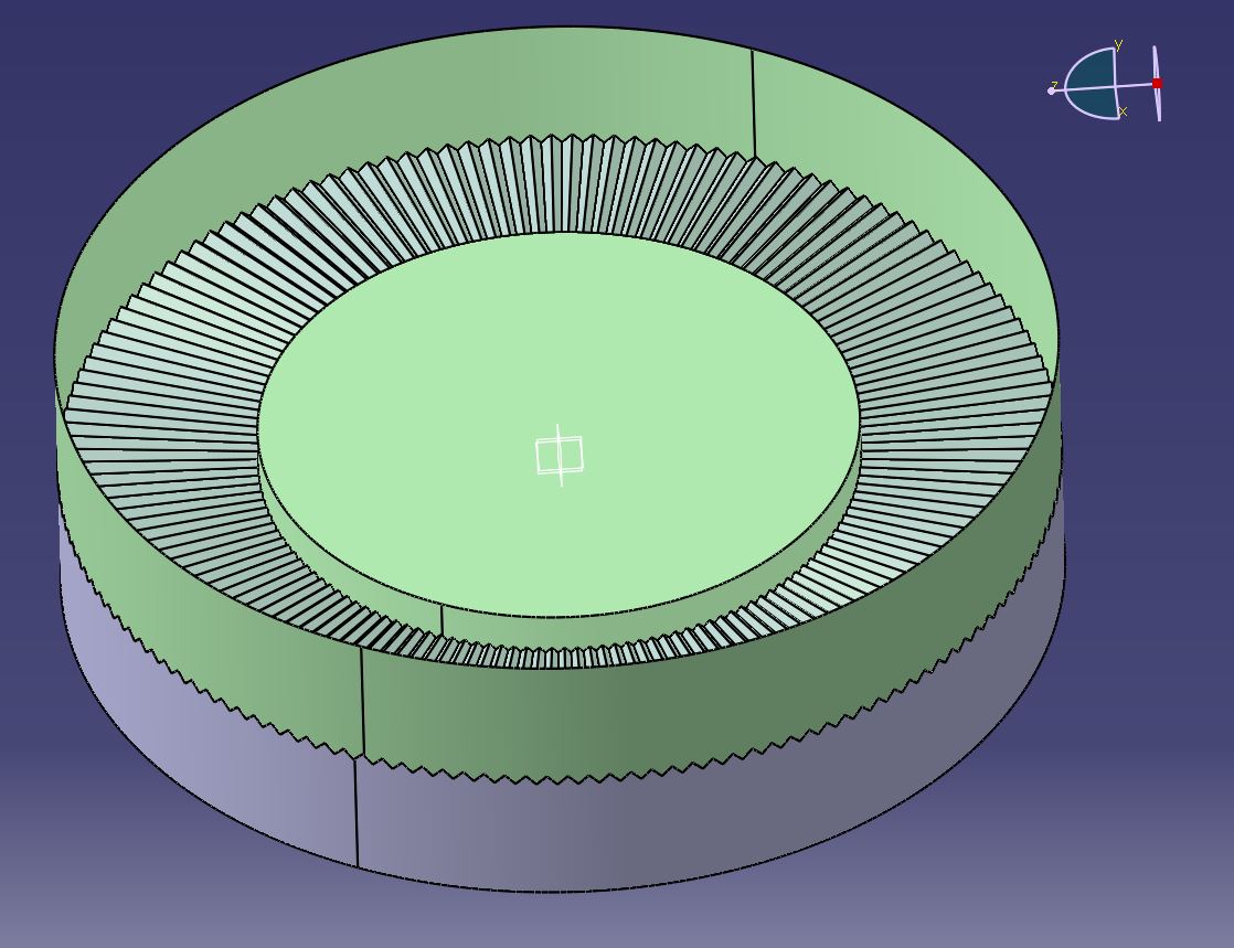

Mám na mysli něco jako na stativech, takové jemné zoubky do kruhu které proti sobě sapadají a umožní nastavit polohu v malích krocích ale pak ji malou silou dobře fixovat, ani nevím jak to nazvat pod čím hledat.
Jenže potřebuji buď dural, nebo nerez, v nouzi pozin ocel, plast by to asi nedal.
Budu fixovat mechanizmus o celkové hmotnosti asi 10kg (osa fixace +/- v těžišti) a délce 1m, nosný prvek je Al profil 90x90mm.
Takže nějaké maličké ozubení smetu hned, přestavení max 1x za směnu, ale mělo by to být trochu odolné dnešním operátorům ve fabrikách.
Pokud by tam byla i stupnice (nejde o úhel, ale aby věděli kde byly včera), bylo by to super.

Díky, hirthovo ozubení slyším prvně.
Ale zrovna po lustraci internetu nadšený nejsem, přesná kola dělaná na CNC stoly nebude zrovna ideální cenová hladina a rozměr.
Nechtěl by si někdo dvě kolečka z nějakého duralu nebo i jiného kovu vychroustat?
Ideální by byl krok přestavení 2,5°a méně, na průměru 90mm a více cca do 150mm.
Vím bude to dost jemné, cca každé 2mm zub, ale stačí mezikruží cca 20mm to už nikdo nestrhne.
Pro firmu je to drbačka, ale pro kutila možnost slušného přilepšení
Je to na firmu, ale doklad být případně nemusí a radši někomu zaplatím celý víkend točení s děličkou.
Více SZ, případně to pak přehodím do odpovídající sekce.

Bez nějaké teorie jsem ti navrhnul ozubení po 2,4°. Mělo by to jít udělat normální véčkovou gravírovací 90°frézou. Vnější průměr 100.

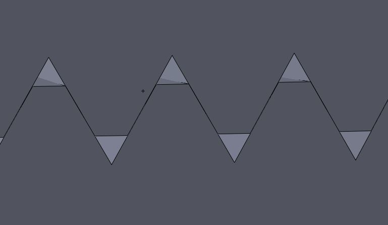

Jo ale stejně blbě jako já.
Myslel jsem že to máš dobře ale taky se ti ty zuby na vnitřním průměru prolínají, zkontroluj si to.
Venkovní - OK Vnitřní -
teoreticky by šlo prostě tupě zrcadlit nějaké zuby a pak by do sebe zapadli, ale to asi není cíl.

No jo, tak to bude přeci jenom chtít tu teorii naštudovat.

Už mě to sedí
Zadní strana: .
Musí se pro výřez u vnitřku zachovat stejný úhel jak ve předu a pak nejde do středu ale do hodnoty 0,564 což je převrácená hodnota druhé odmocniny pí.
Proč se mě neptejte, ale sedí to.
Zadní strana: .

Teď už se mi to povedlo i bez študování.

Já tam mám 0,526. To bude spíš daný různým průměrem.

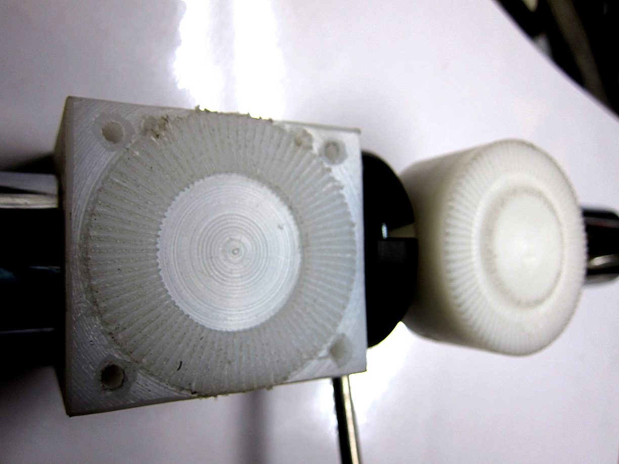

U tohoto ozubení je stejný problém jako v případě kuželového soukolí. Aby to přesně na sebe sedlo, musí být zuby „zužovány“ směrem do středu. V podstatě je to obdoba toho, k čemu jste se dohrabali i vy.
S jistou dávkou nepřesnosti, se to dá řešit hlubším zanořením frézy směrem ke středu kola viz: Kuželová ozubená kola http://www.steamer.cz/dil_kola.html
Já to už takhle na děličce dělal, ta trubka je roura od vysavače a i když je to jen v plastu, vyrobeno stejnou metodou (zanořením frézy), pevnost je více než dostatečná.
