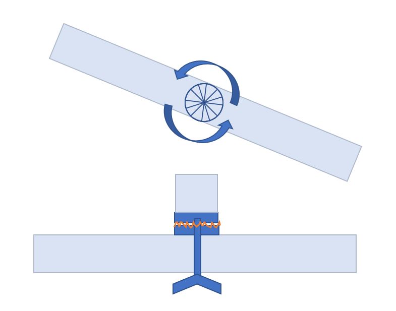

Mám na mysli něco jako na stativech, takové jemné zoubky do kruhu které proti sobě sapadají a umožní nastavit polohu v malích krocích ale pak ji malou silou dobře fixovat, ani nevím jak to nazvat pod čím hledat.
Jenže potřebuji buď dural, nebo nerez, v nouzi pozin ocel, plast by to asi nedal.
Budu fixovat mechanizmus o celkové hmotnosti asi 10kg (osa fixace +/- v těžišti) a délce 1m, nosný prvek je Al profil 90x90mm.
Takže nějaké maličké ozubení smetu hned, přestavení max 1x za směnu, ale mělo by to být trochu odolné dnešním operátorům ve fabrikách.
Pokud by tam byla i stupnice (nejde o úhel, ale aby věděli kde byly včera), bylo by to super.

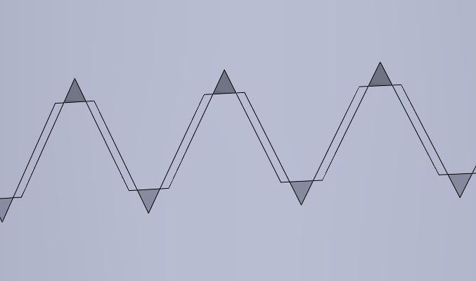

bobik píše: 18. 10. 2022, 7:02 Bez nějaké teorie jsem ti navrhnul ozubení po 2,4°. Mělo by to jít udělat normální véčkovou gravírovací 90°frézou. Vnější průměr 100.
Jo ale stejně blbě jako já.
Myslel jsem že to máš dobře ale taky se ti ty zuby na vnitřním průměru prolínají, zkontroluj si to.
Venkovní - OK

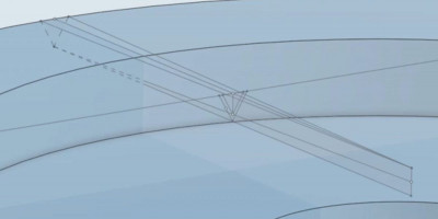

Vnitřní - :-(
teoreticky by šlo prostě tupě zrcadlit nějaké zuby a pak by do sebe zapadli, ale to asi není cíl.

Už mě to sedí
Zadní strana:
Musí se pro výřez u vnitřku zachovat stejný úhel jak ve předu a pak nejde do středu ale do hodnoty 0,564 což je převrácená hodnota druhé odmocniny pí.
Proč se mě neptejte, ale sedí to.

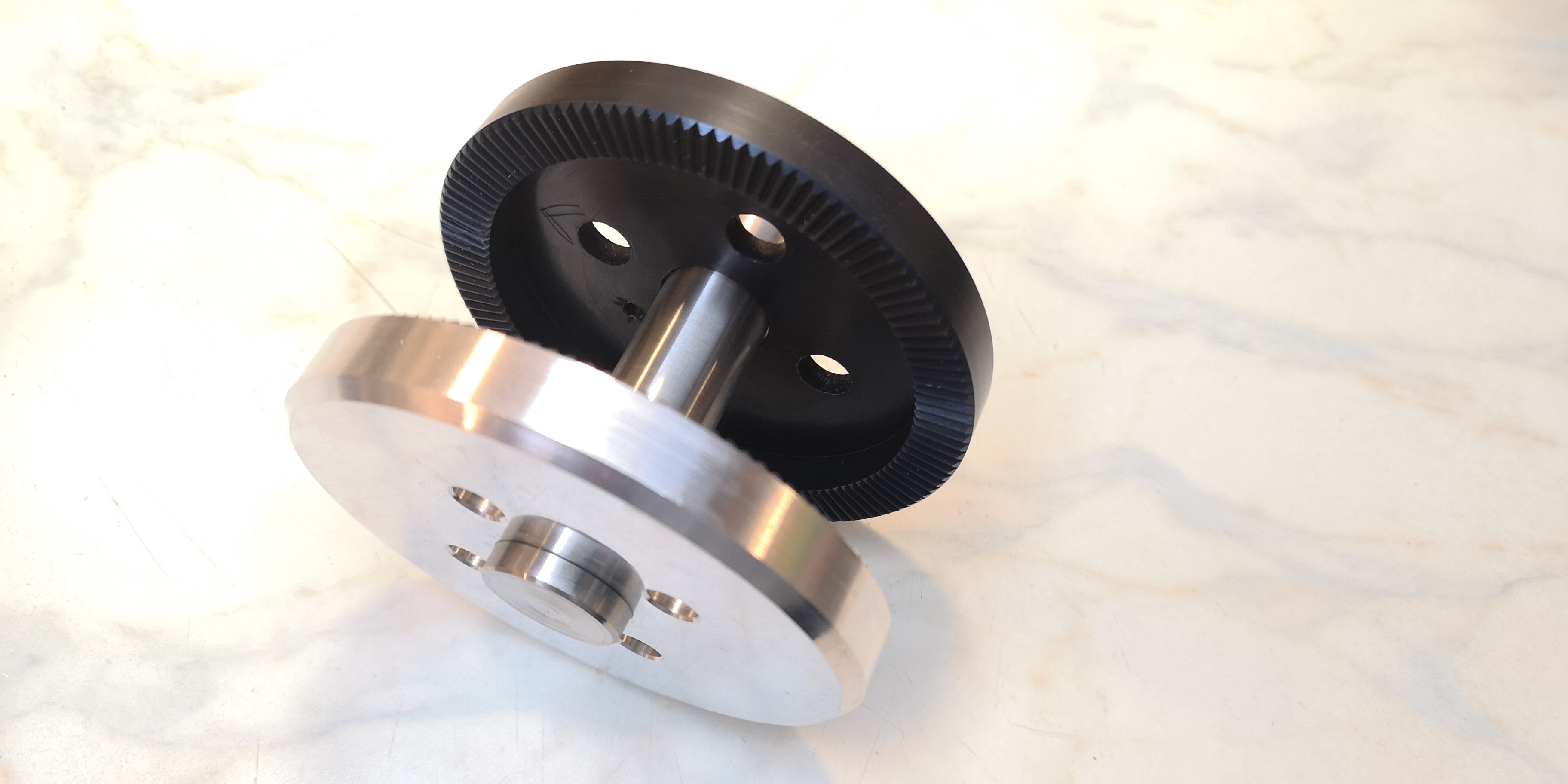

Tak díky zdejšímu členovi hotové, dnes jsem naeloxoval jednu polovinu aby se tam dal laserovat popis.
