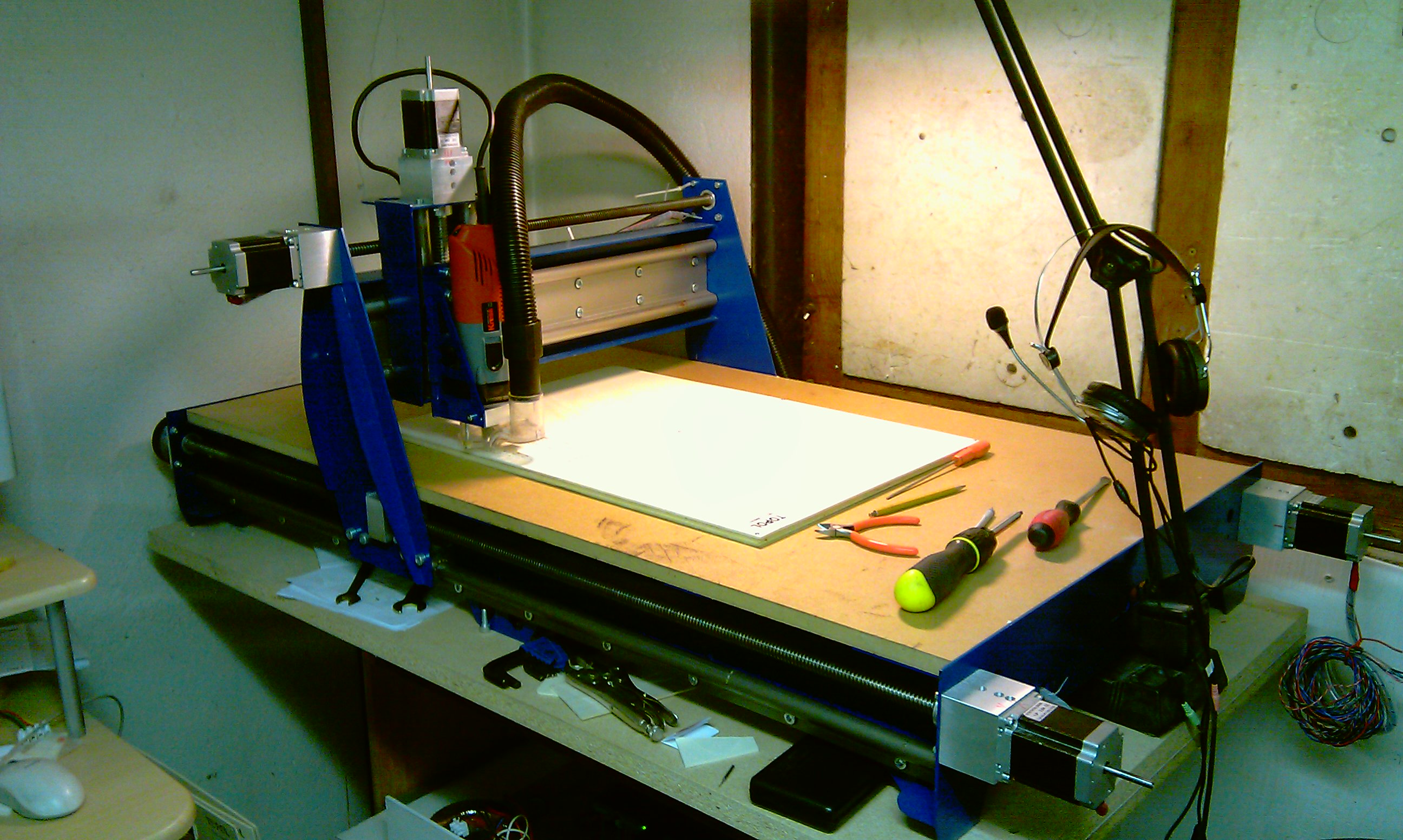

Mám TRONA, u kterého jsem trochu rozšířil osu Y asi o 8 cm. K pohonu používám KM 57STH76, drivery M542 a zdroj PS 220/45. Mám sice nainstalované na ose X 2 motory ale používám jenom jeden. Frézovací rychlost je 800 mm/min na přejezdy mám nastaveno 2000 mm/min. Zatím jsem nepozoroval nějaké chvění nebo drnčení. Funguje to zatím na to potřebuji spolehlivě (překližka, balza)

zacal som skladat tron plus, davam zatial dohromady z-ovu a y-ovu os. ked utiahnem vsetky 4 voziky ypsilonovej osi, tak sa tym neda ani hnut
otazka znie, ako ste zabezpecovali osovu sumernost vsetkych 4 vozikov, pripadne je to treba niecim namazat? dik
rawen
- Sponzor fora
- Příspěvky: 1586
- Registrován: 15. 3. 2008, 12:22
- Bydliště: Prostějov
Napíšu ti to úplně na rovinu - gumovou palicí. Mě zlobilo Zko, X a Y byly bez problémů.tombo99999 píše:zacal som skladat tron plus, davam zatial dohromady z-ovu a y-ovu os. ked utiahnem vsetky 4 voziky ypsilonovej osi, tak sa tym neda ani hnutotazka znie, ako ste zabezpecovali osovu sumernost vsetkych 4 vozikov, pripadne je to treba niecim namazat? dik
Samozřejmě do toho nesmíš mlátit jako blázen. Utáhnout dva vozíky na kolejnici za sebou a zkusit. Pokud nejezdí, tak jsou křivo dírky, což je ale u laseru nepravděpodobné, anebo prohnutý plech. Potom to samé s druhou kolejnicí. Na Y je dvojitá, což zaručuje rovnoběžnost, takže další krok jsou tři vozíky a při dotahování se musíš koukat, zda dosedají na plech stejnoměrně, nebo je někde díra. Díra pod vozíkem = prohnutý plech - potřeba použít palici.
Snad jsem to popsal srozumitelně.
