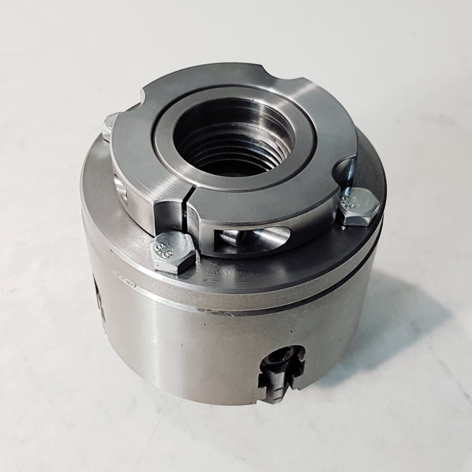

Příspěvky: 9651
Příspěvek 6. 11. 2022, 7:46
Přírubu včetně utahovacího kroužku (jsem konečně dotáhl):
V mých podmínkách trochu výzva :)
Tak přesně, jako u Schaublinů nebo u Tumlíka, jsem to nevyrobil, ale když to utáhnu pořádně, taky to funguje (ještě to možná trochu poladím). Takže jsem celkem spokojený.

Příspěvek 6. 11. 2022, 8:20
Pěkná práce. Jestli máš možnost, tak tu přírubu klidně nařízni. Ať to nemusíš dorvávat na krev. Nebo není třeba? :)
pieskomil
Příspěvky: 153
Registrován: 7. 2. 2015, 10:39
Příspěvek 6. 11. 2022, 8:45
Bez narezania to nestiahne ani náhodou. Alebo sa mýlim...?
