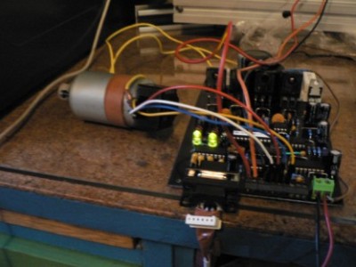

Podařilo se mi dodělat 2 desky UHU kontroléru a teď je zkouším s malým motorkem s namontovaným enkodérem. Asi všechny programy, které pracují se signály step a dir, umožňují nastavení počtu kroků na 1mm posuvu. Jak to je ale u serv, je počet kroků roven rozlišení enkodéru?

rozlišení encodéru nemá s rozlišením stoupáním šroubu stroje nic společného.

Já vím - špatně jsem se vyjádřil. Představte si šroub se stoupáním 1mm na 1 otáčku. Enkoder má rozlišení dejme tomu 500 a software vyžaduje nastavení počtu kroků na 1mm posuvu (tedy v tomto případě na jednu otáčku). Bude se to rovnat těm 500?

ano, to je přesně tak, pokud je encodér přímo na šroubu, případně na motoru a mezi motorem a šroubem není převodovka. Já pracuji s geckodrivery a tam je ještě možnost tzv. multiplikace encodéru, tzn násobení pulzů z encodéru

Nebyl jsem si jistý. Zatím to nemůžu dát na stroj a tím pádem ani odzkoušet. Díky za vysvětlení.
