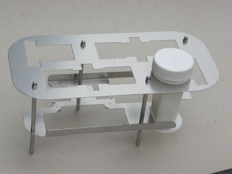

Pěkný den,
co budu mačkat, mám už z minula pár univerzálních nástrojů (ohybačky, volné řezy, nějaké postupáky a blokáče na podložky, ostřihovací na rohy R a 45°, a 90° vystřižení rohů, něco na větrací otvory), takže něco, asi ten 90° tam bude trvale. Dřív jsem všechno dělal na šroubovém ručním lisu, ale tohle se nedalo odmítnout, 1 km od baráku. Lis je pomaluběžný nějakých 100 zdvihů za minutu
Dělal jsem třeba tohle:

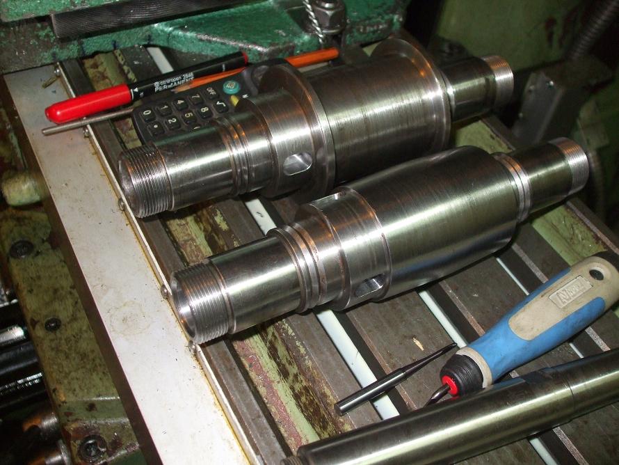

Trochu jsem pokročil s kameníčkem. :D
Myslíte že takhle vyštíplá řemenice na motoru vadí ? Mám to řešit ?
Příspěvky: 6405
16. 12. 2022, 8:06
No je hnusná :mrgreen:
qwer
Příspěvky: 1414
Registrován: 8. 4. 2008, 8:09
16. 12. 2022, 9:02
Vôbec by som to neriešil, max. tak vyváženie- (stočiť ten rantlík, aby to zmizlo), a po spustení pozrieť, či ide remeň stredom.
Napr. vretená robili také, aj onaké.
