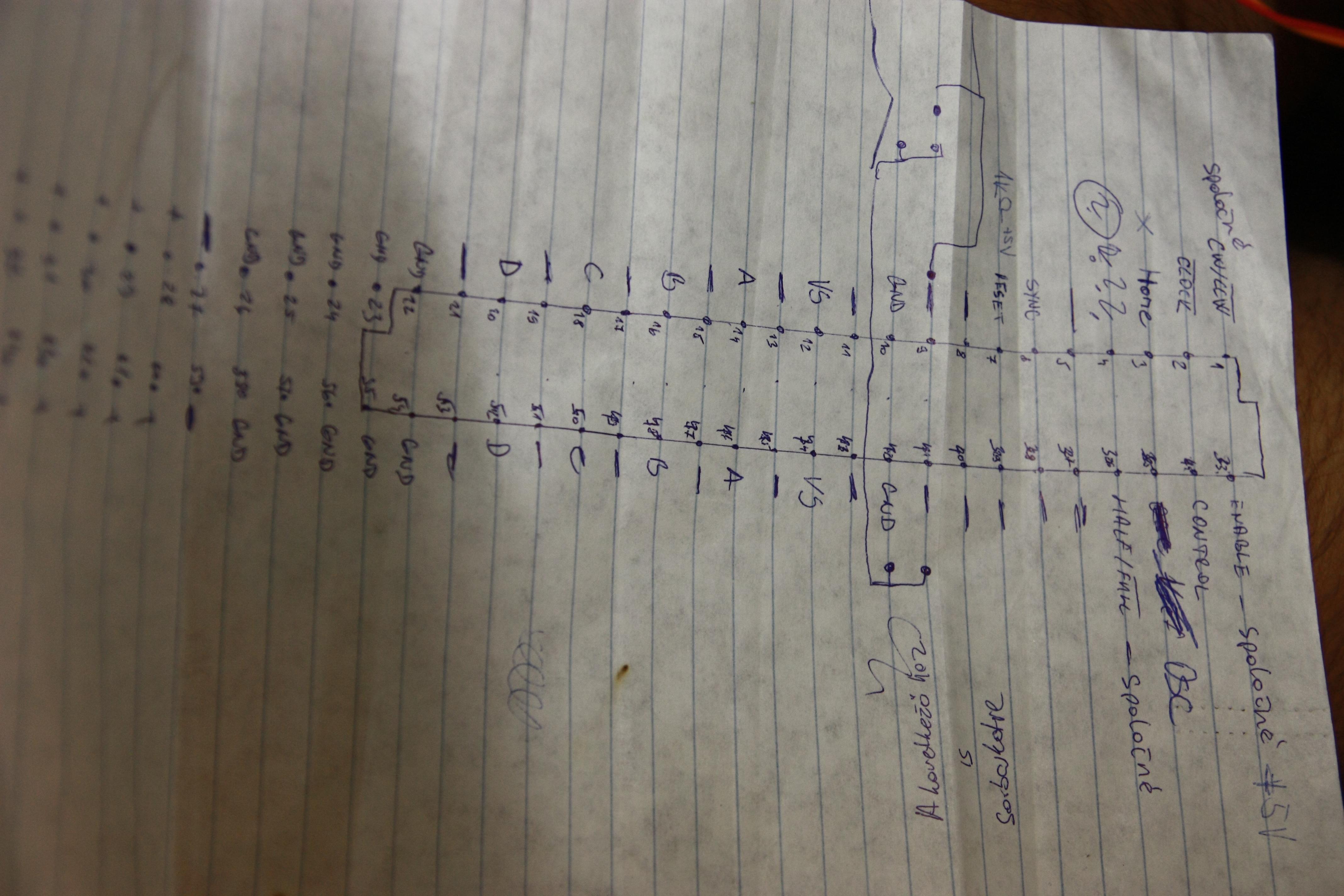

Zdravim,
Ešte sa na vás obraciam s jedným problémom, tykajúceho sa PIN 11 CONTROL. Je celkom zaujímavé, že keď
Pin 11 je uzemnený log 0 tak motor troška viac píska ale tak isto ide bez problémov,
Ked je Pin 11 nazapojený motor menej píska a tak isto ide.
Ked je pin 11 na +5V čize log 1 tak motol len máličko píska skoro to ani nepočuť. Takže sa budem držat posledného zapojenia.
Prosím o váš názor .
Dakujem

Stale ste nezverejnil schemu zapojenia, bolo by vhodne nakreslit to aspon v malovani vo windovse este pred tym nez napisem dalsi blabol
Aspon obdlznicky s typom IO a cisla pinov a jak je to poprepajane...
Osobne skusenosti s drivermi amaterskej vyroby vravia, ze to piskat neprestane nikdy. A uz ked budete s hlucnostou spokojny, a primontujete motory na maasinku, budete sa divit ako tie motory zacnu piskat, vrcat a vrzgat...
