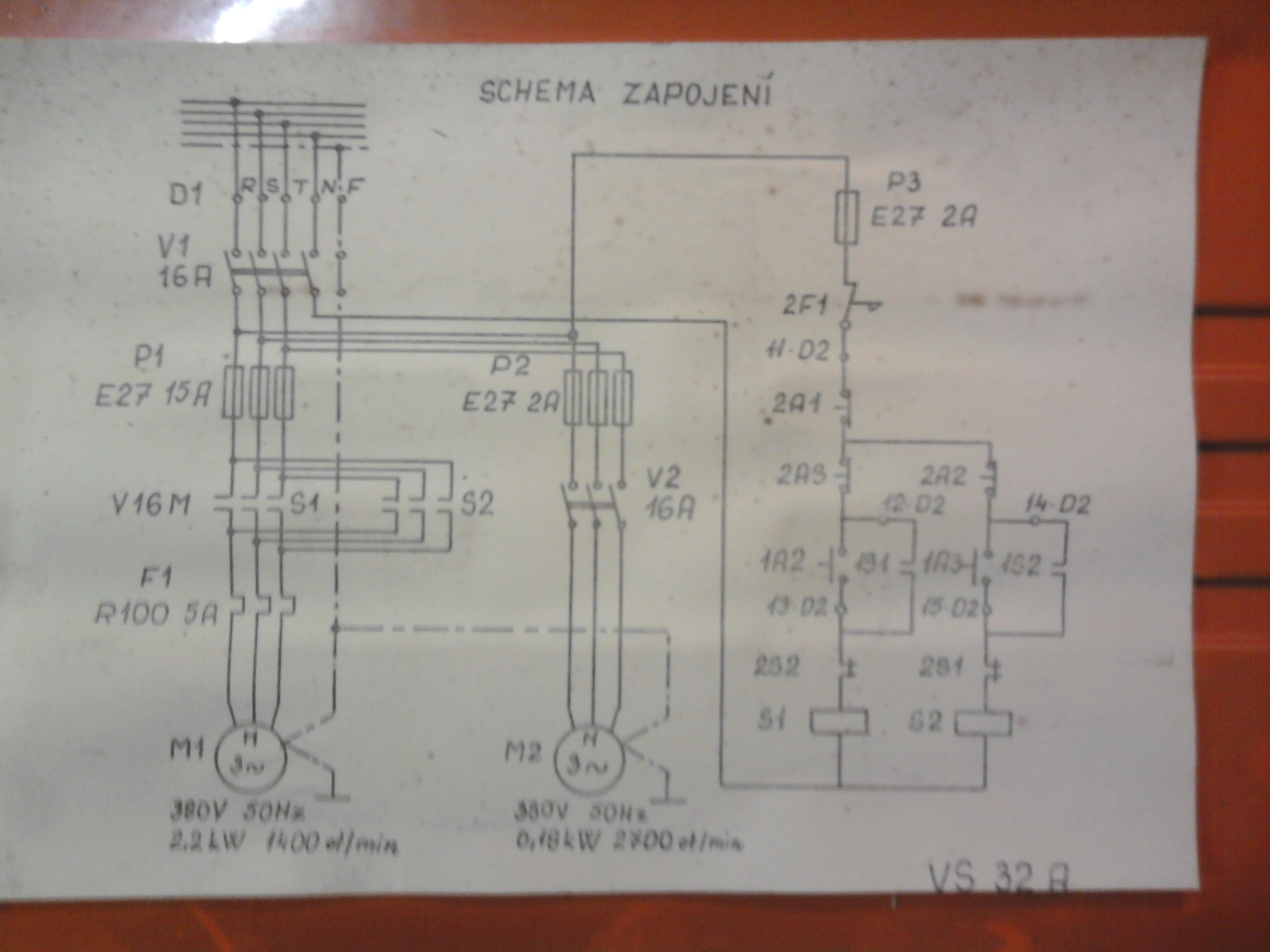

peter1 píše: 19. 1. 2023, 6:21 a ten Kompletní vzájemně mechanicky blokovani reverzační stykač tam ta cena no neni to lacny špas
Jestli ti to probíjí na kostru, tak to stejně budeš muset nejspíš vytrhat a zapojit znova. Při tý práci už je cena za ten stykač to nejmenší
FA3V_V20_CZ1337G_Pilous ARG130_Kowax GeniMig 250LCD_Orlík 2JSK75
Příspěvky: 7450
19. 1. 2023, 8:00
to probíjení určitě nemá nic společnýho s tím, jestli je tam starý nebo nový stykač
tyhle stroje bývaly dělané tak, že ke správné funkci potřebovaly pouze 3 fáze a kostru (ochranný vodič, žlutozelený PE), neměly vůbec použitý nulák (N, střední vodič)
ovládací napětí pro stykače, napětí pro lampu atd., tj jednofázových 220 nebo 24 V bylo vyrobeno z mezifázových 380 V transformátorem
docela bych si tipnul, že tam někdo něco dopatlal mezi některou fázi a kostru toho stroje (PE),
PE vodič je nějak blbě propojený se sítí a proto to tluče
dost možná to může být i příčina proč nejdou ty ovládačky
možná shořelo to trafo a někdo ho nahradil napětím z jedné fáze proti PE a zároveň je to PE nějak nakopnuté
najdi si od té vrtačky schema
zapoj to podle původního schematu, vč. propojení PE, zkontroluj PE v přívodním kabelu a v zásuvce na zdi
pokud nejsi schopen tyhle věci udělat, pozvi si elektrikáře

Pro inspiraci schema mojí VS32 - myslím, že se to o moc lišit nebude

VS 32 dle schema viz výše nemá ovladačku vytvořenou pomocí trafa 380/220 V, těch 220 V je tam použito z jedné fáze proti N
pak musí být připojena pětižilovým (L1, L2, L3, N, PE) kabelem do příslušně udělané zásuvky a instalace
Kilovolt
Příspěvky: 828
19. 1. 2023, 9:30
No nemusí, protože má v připojovací krabici dole na noze klemu mezi PE a N pro případ TN-C a klema se dá vyndat pro TN-S (pak teda se musí připojit 5 žilákem - a je to tam z výroby)
Příspěvky: 7450
19. 1. 2023, 9:50
nevím ale, jestli při připojení do sítě TN-C je v tomhle případě možné použít pohyblivý přívod
a pokud by byla připojena napevno, mělo by tam být ochranné pospojení
ale to se už pouštím na tenký led

.Tak už som konečne opravil tu elektriku po porade cez telefon s jednym elektrikarom..radil mi skontrolovať v prvom rade privodny kabel.ten som odpojil od svorkovnice a svietila mi aj na fazach aj na nulaku kontrolka..ja som predtym hladal chybu vo vrtačke a v elektrickej skrini ale chyba bola bližšie ku hlavnej skrini v krabičke kde boli spojene 3 kable na 380 od pivnice , garaže a hlavnej skrine ...bolo vidno spalene okolo jednej šrubky. pritiahol som ju a hned šla aj vrtačka aj zasuvky na 220 ..

A ten vyhřátej drát, ohořelej šroubek a opálenou svorku jdi tam nechal... Jen utáhnul :?
peter1
Příspěvky: 630
Bydliště: vychodne slovensko
21. 1. 2023, 4:31
Ano nechal ale ta krabička spojovacia bola zapojena podla mna dosť amatersky nejake očka aspon by to tam asi chcelo dať na konce drotov... take zastrčenie drotu pod skrutku sa mi nezda ok na 380V aspon by to chcelo kvaitnejšie urobiť..
