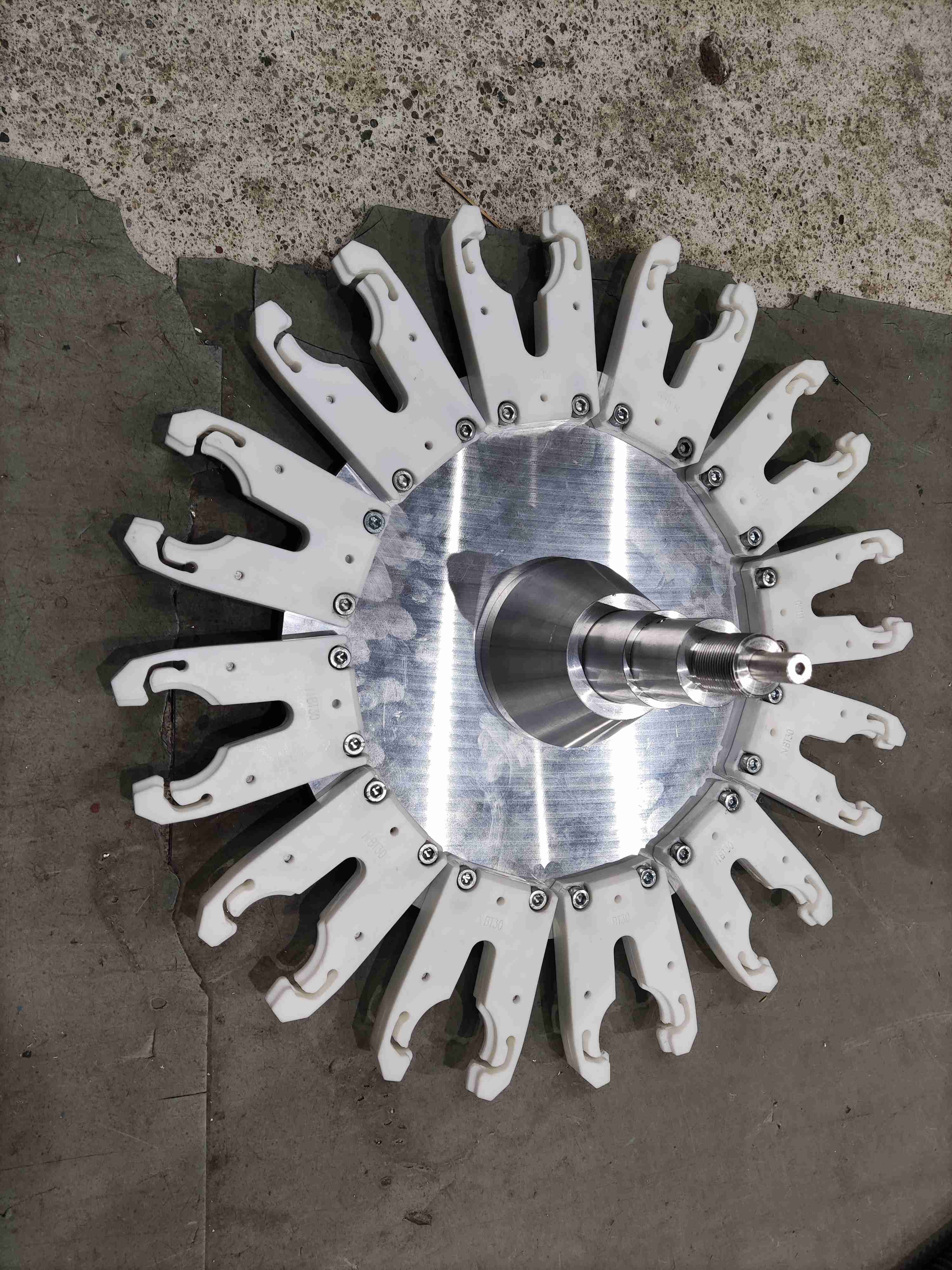

Takze sa mi podarilo dokoncit zasobnik.
Este to musim trochu dolatit a vymysliet posuv zasobnika v osi Y.
Os X mi zasobnik posuva vzduchovy piest.

pri tomto pohybe, vždy na to isté miesto by som aj na Y pohyb použil vzduchový piest. možno v kombinácii s nastaviteľným dorazom, aby sa dala naladiť poloha presne do osi vretena.
celkovo by si tam mal 2 ventily a 4 čidlá, asi neexistuje jednoduchšie riešenie.

Vzduchovy peist mam FESTO a aj original cidla ktore sa montuju do tela piestu a daju sa posuvat podla potreby.
Na osi x mam vzduchovy piest DGPL-25-200-PPV a obavam sa toho aby bol dostatocne silny na na zasunutie kuzela do drziaku je potrebne do toho dost zatlacit.
Piest ma vysuv X mam 200 mm a na os Y by som potreboval aspon 300 mm.
Doma mam este jeden z vysuvom 200 mm.
priemer 25 je asi málo.
ja by som na ten prísuv ku vretenu dal aspoň 40mm piest.
festo je dobré, len drahšie. ale ak chceš, dám ti naceniť požadovaný rozmer a môžeš sa rozhodnúť.
a radšej by som použil piest ADN alebo DSNU (tie sú len malé, do 25mm)
