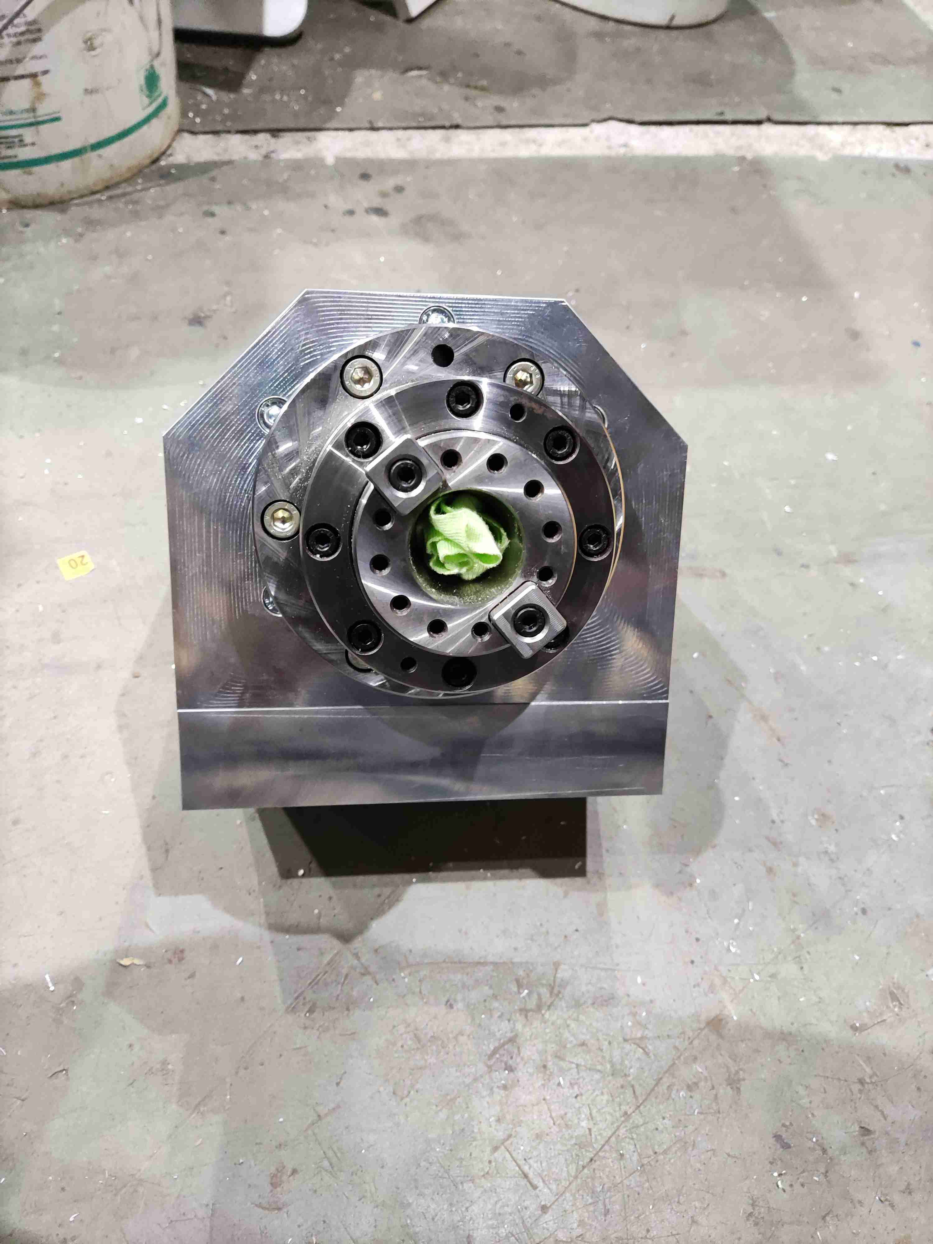

Takze som sa po dhsom case pustil do prace na freze.
Vreteno ktore som mal to zelene som predal aj z drziakom a objednal som v cine druhe valcove z kuzelom BT30.
Navrhol som si novy drziak aj z uchytenim vzduchoveho piestu a vymenu nastrojou.
Prerobil som aj uchytenie servomotora na pohon vretena.
Zatial to mam nakreslenen ako model a musim to dat este vyrobit.

V sobotu som dokoncil pohon vretena.

Diely na vreteno mam uz hotove dnes som poskladal vreteno.

Vreteno mam uz hotove a odskusal som aj piest na vymenu nastrojou.

robyb píše: ↑2. 12. 2022, 6:08 Vreteno mam uz hotove a odskusal som aj piest na vymenu nastrojou.
https://www.youtube.com/shorts/qShQj5eaNJo
Akomto mas spravene aby si netlacil do lozisk na vretene, pri vymene?
robyb
Příspěvky: 354
Registrován: 21. 11. 2018, 8:05
Příspěvek 8. 1. 2023, 11:40
Na uvolnenie kliestiny vo vretene staci zatlacit 4,5mm.
Piest ktory mam ma vysuv 40mm takze som si vypocital v akej vzdialenosti mam dat piest.
