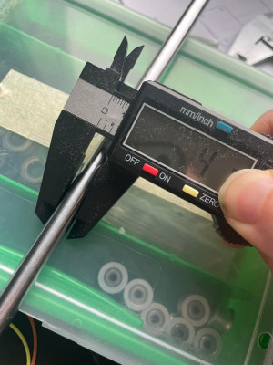

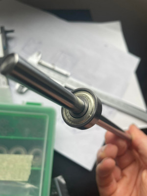

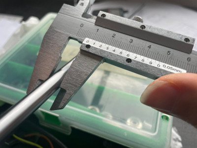

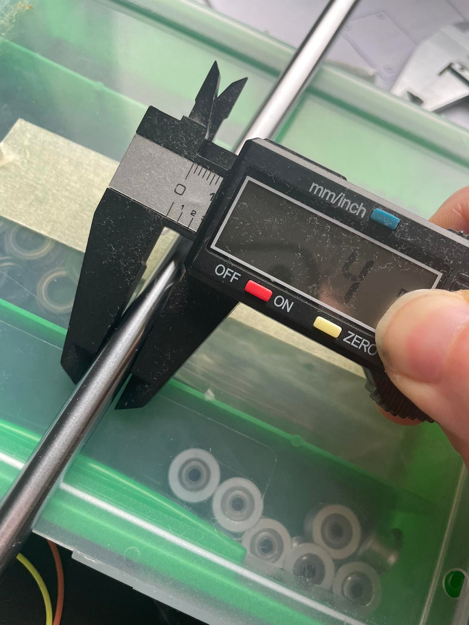

Tak jsem zjistil, že jsem na fóru moc krátce, než abych mohl odpovídat na soukromé zprávy :oops: . Co se týče průměru té hřídelky, na kterou se to bude nasazovat, měřil jsem jí dvěma šuplerami, s uplně odlišným výsledkem.
Čínská digitální ukazuje 7.9mm
Čínská posuvná (která je ukázkou čínské kvality), podle mého čtení ukazuje 8.15mm
No a nakonec ložiska, která používám 608zz (na kolečkové brusle, skateboary a podobně) tak sedí na hřídelku tak jak bych si přál. Ve výkresu toho ložiska se uvádí ID (vnitřní průměr) jako 8mm, proto jsem ho uvedl i ve výkresu.

Kudlas píše: 23. 2. 2023, 2:54měřil jsem ji dvěma šuplerami, s úplně odlišným výsledkem.
To je docela ... špatně.
Vnitřní průměr hohoto typu ložiska je 8mm s tolerancí -0,008 až 0 mm.
Pokud je vyrobené správně, tak nemůže jít nasunout na hřídelku o průměru 8,15mm, takže ta šuplera, která ukázala 8,15mm, je pravděpodobně ta, která měří hůř...
