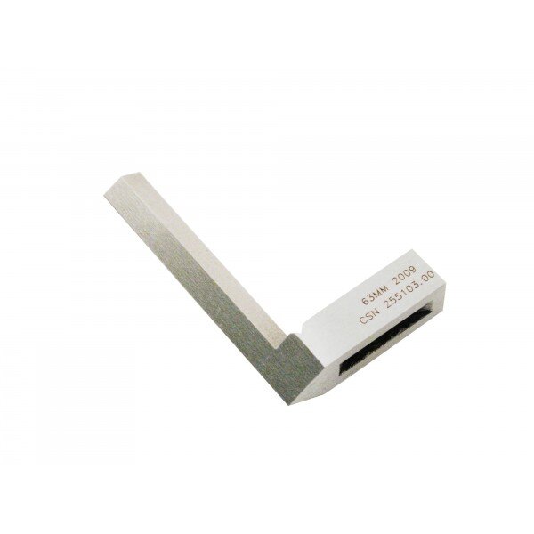

Na domácí podmínky nožový úhelník určitě stačí a také stačí i na většinu profi prací. Ten měrný válec je ale to měřidlo na které se nožový úhelník kontroluje / vyrábí.
Výroba měrného válce není zas tak složitá // pokud máš brusku na kulato //. Ta válcová část musí být přesně obroušená // nesmí tam být kužel // ale na průměru nezáleží. Jde tedy mnohokrát překalibrovat. Důležité je nechat tu čelní plochu dobře "vyškrtat" aby měla pěknou křížovou kresbu a ta kolmost ti tam vznikne "sama".
Milane díky za vysvětlení.....cena toho uhelníku neni nijak závratná a na moje hoby uhlování jistě dostačující bude. protože u klasického uhelníku...který mám teda přesný ten průhled je blbej tím jak je silnej...tak sem uvažoval o válci ale nikde sem na něj nenarazil a nějakej s certifikátem bude jistě raketa a to je luxus kterej nevyužiju protože mě to neživí
