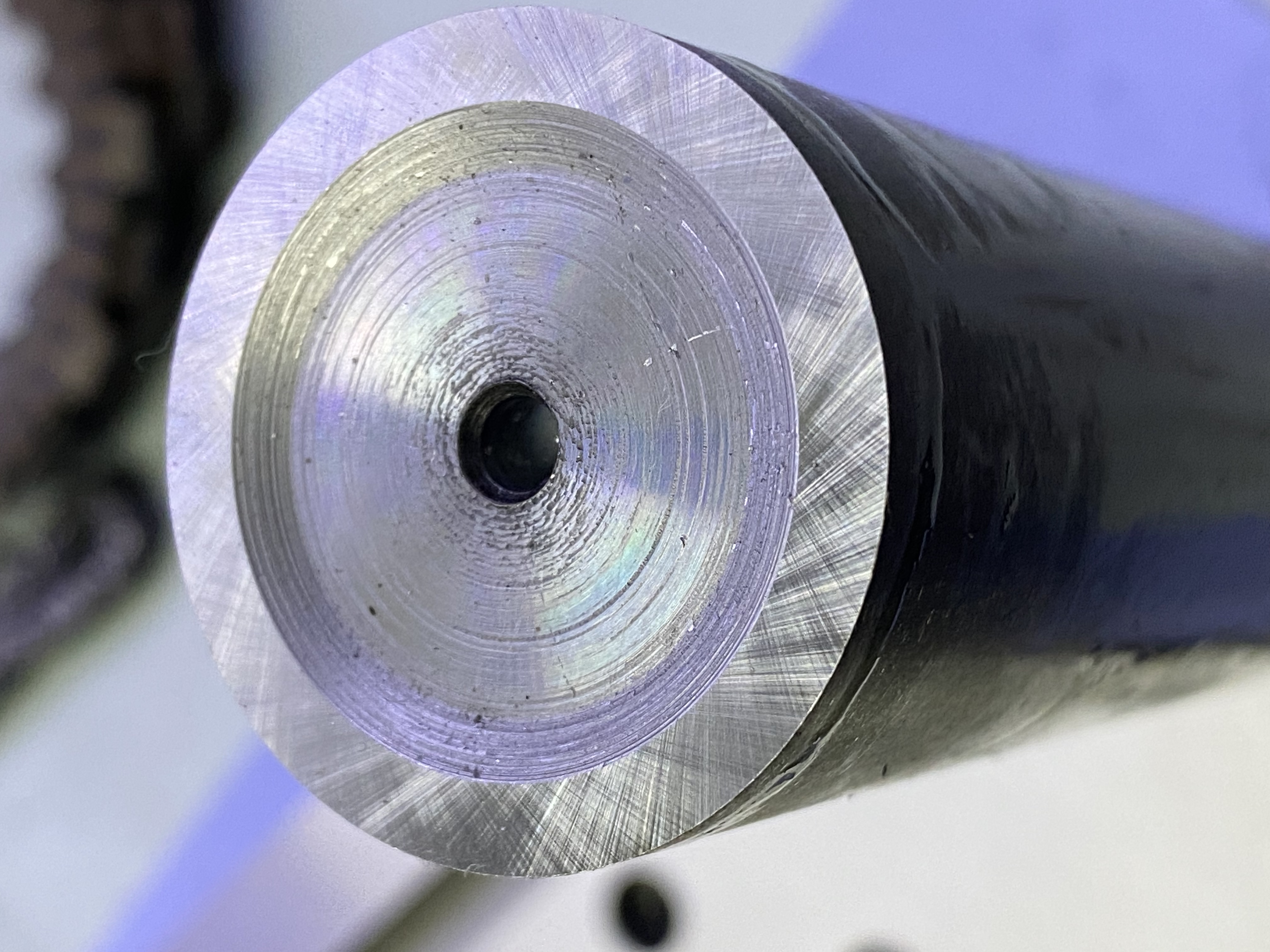

jergus.balaz píše: 5. 3. 2023, 1:12 Toto krizikovanie musí robiť každá brúska pri bruseni čelom kotúča rovinnej plochy. Na gulato, na plocho a aj žralok. Ak tam to krizikovanie nie je, nie je to rovina.
Pozn: Existuje jeden typ brúsenia, kedy to nevzniká, ale to nemá význam rozoberať.
existuje nějaký fígl nato jak to udělat aby i projetá bruska křížkovala ?
řekněme že mám seřízenou kuželovitost a čelo mi nekřížkuje, to znamená že osová výška hrotů je rozdílná ? napadá mě řešení podložit koníka, ale nerozhodím si tím zase tu kuželovitost ?
jergus.balaz
Příspěvky: 1749
5. 3. 2023, 7:26
Svehli486 píše: 5. 3. 2023, 7:09 existuje nějaký fígl nato jak to udělat aby i projetá bruska křížkovala ?
V prvom rade treba vedieť, čo spôsobuje krizikovanie, a to je keď os rotácie kusu a os rotácie brusneho kotúča sú v horizontálnej aj vertikálnej rovine rovnobezne. Podľa krizikovania sa dá zistiť, či berie vrch alebo spodok kotúča. No a podľa toho máš tri možnosti. Kôň, pracovný a brúsny vretennik držia spravidla po dve matice, a podľa toho ktorú koľko dotiahneš, vieš minimálne meniť tú suosovost, resp nesuosovost.
Pokud máš (si myslíš) seřízenou kuželovitost a mašina nekřížkuje, tak to akorát znamená, že blbě měříš.
Protože když nekřížkuje, tak osy nejsou rovnoběžné a pokud nejsou rovnoběžné, tak kužel není kužel ale patvar (nepíšu hyperboloid, protože to tak zas úplně jednoduché není.)
No a nejjednodušší je dát tu mašinu do Dr. Schlesingera :lol:

Robil som z ťahanej piestnicovej tyče (chróm+zušľachtenie), spodné čelo sústružené v lunete. ak chceš, príď si požičať.
výroba je jednoduchá, nie je to meradlo, ale dielenská pomôcka je to výborná.
Až na to, že ta pístní tyč je dost křivá.
viz. https://www.hydraulics.cz/wcd/pdf/chromovanetyce.pdf
Mám těch tyčí pár skladem a na tohle bych je nikdy nepoužil...

Bordel pod stolem kolem otocnem cepu. Delalo to stul do luku o 4 stovky....BUJ16 diky za vsechny rady
nechal sem to běžet dokud sem neviděl jedinou jiskru
