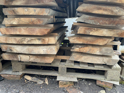

Sám bych nevěděl, na pažbu či ručky pěkná, ale ta činnost odvoz, řezání, sušení, nevím zda bych do toho šel. Všechno asi záleží na tvých možnostech pro uložení a sušení, případně zda toho napidláš víc. S jedním kusem bych se asi nejeb ..
Třešeň rádi používali restaurátoři nábytku. Kamarádův táta na třešni nějakou kačku trhnul. Skácel, doma nařezal na pásovce, nechal vyschnout a šup s tím pryč. Ale už to nějaký ten rok bude.
Prohnat komínem? Chraň tě ruka páně. Třešeň je nádherné dřevo. Nech na katru udělat tak 80-ky fošny a vysuš je (nezapomeň zabarvit konce, aby to neprasklo. Zbytky usuš a použij na uzení.
Já to zkusil s ořechem. Oběhal jsem 4 pily, než jsem sehnal někoho, kdo by byl ochotný mi nařezat 1 kmen na fošny. Prý je moc práce s nastavením katru a milion dalších výmluv.
Nakonec mě nařezání fošen i s dopravou stálo 5 000. Když jsem je po letech nabídnul k prodeji, každý si ťukal na čelo, že chci nesmyslnou cenu a to jsem požadoval jen to, co mě to stálo.

Problem je, ze v cca 80% ovocnych kmenu dovezenych na pilu jsou natluceny nejake hrebiky, skoby apod. i navzdory tomu ze se majitele dusuji ze tam nikdo nikdy nic netloukl. Detektor nelže. Jenze ne kazda pila ma detektory, proto tyhle "superksefty" odmitaji a tezko se jim divit. Je tam i spousta dalsich problemu. Lidi casto kmeny narezou na kratke kousky o delce jeden nebo dva metry aby je mohli dovezt na tech svejch hlinikovejch minivozicich ze autem, (i zde to nekdo radil) a vetsina pil ma s timto problemy nebo to nedokaze porezat vubec z duvodu konstrukcnich omezeni stroju. Z vozicku to nejde nijak normalne vyndat ani nalozit, protoze nesklopi bocnice, takze musi zamestnanci prerusit svou beznou cinnost a bavit se timhle. Na tvrde drevo se pouzivaji pily s hustsim zubem a jinymi uhly a geometrii zubu nez na jehlicnatou hmotu, coz vzhledem k objemu takovych zakazek ne kazda pila ma, pripadne da praci preserizovat brusky, pilu apod.
Proste velka spousta prace navic a velice maly objem zakazky ve kterem se daji naklady rozpustit, proto je cena takova jaka je a ochota rezat to velice nizka, protoze dotycny zakaznik pilu nakonec vsude pomluvi ze jsou zlodeji apod. (viz. i priklad zde). Nekomu se muze zdat ze to jsou prkotiny, ale pilarskou vyrobu nedela nikdo pro zabavu. Kazdy pilar vi, kolik vydela za hodinu prace sve firmy pri zpracovavani standartni kulatiny a pokud by ti nauctoval takovou cenu aby to bylo srovnatelne se smrkovou kulatinou co ma v zasobniku, to bys teprve valil oci

Hele kupodivu ja na pile ve vedlejší vesnici neměl vůbec žádný problém
Zavolal, řekli ať přijedu dovezl 4ks kmenu 120cm -125cm délka
Za 14 dnů zavolali přijel zaplatil 800,- naložil a odjel

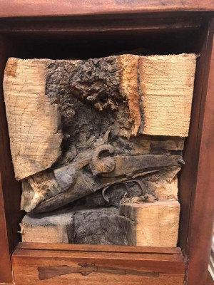

No, bohužel je to úplně přesně tak. klasický katr to nevezme, toto je ideální pro horizontální pásovku - a je fakt nutné počítat s tím, že v kmeni bude natlučené hafo železa. Mě se takto podařilo jednou přeříznout 20 cm kramli, kterou někdo do toho kmene doslova zamlátil. A to už nemluvím o spoustě hřebíků, skob, kulek, nebo střepin od granátu. Když ti toto chytne pilový pás, tak to sice přeřízne (zvlášť když má kalené špičky, nebo tvrdokov) - ale pila je pak vždy na odpis. Podle typu pásu se pohybuje cena od 600 do 3,000 - no a když pilař na takovém kmeni zk****CENSORED**** 3 pásy, tak je hned vyděláno .....t256 píše: ↑10. 4. 2023, 8:39 Problem je, ze v cca 80% ovocnych kmenu dovezenych na pilu jsou natluceny nejake hrebiky, skoby apod. i navzdory tomu ze se majitele dusuji ze tam nikdo nikdy nic netloukl. Detektor nelže. Jenze ne kazda pila ma detektory, proto tyhle "superksefty" odmitaji a tezko se jim divit. Je tam i spousta dalsich problemu. Lidi casto kmeny narezou na kratke kousky o delce jeden nebo dva metry aby je mohli dovezt na tech svejch hlinikovejch minivozicich ze autem, (i zde to nekdo radil) a vetsina pil ma s timto problemy nebo to nedokaze porezat vubec z duvodu konstrukcnich omezeni stroju. Z vozicku to nejde nijak normalne vyndat ani nalozit, protoze nesklopi bocnice, takze musi zamestnanci prerusit svou beznou cinnost a bavit se timhle. Na tvrde drevo se pouzivaji pily s hustsim zubem a jinymi uhly a geometrii zubu nez na jehlicnatou hmotu, coz vzhledem k objemu takovych zakazek ne kazda pila ma, pripadne da praci preserizovat brusky, pilu apod.

Není zvláštní, že jova ani jeden z těch hřebíků, skob, kulek, nebo střepin od granátu, netrefil při tom řezu který už udělal ???
