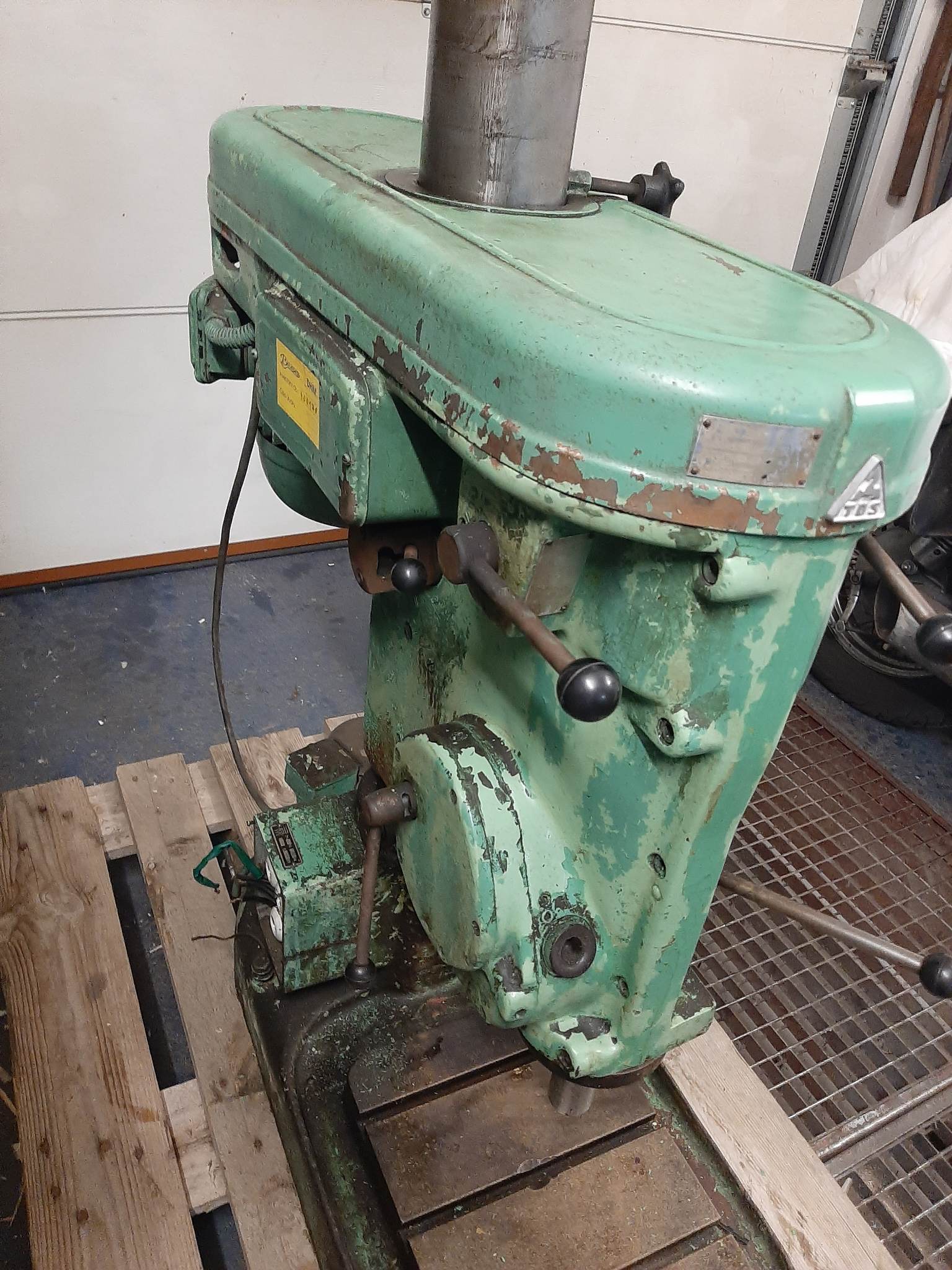

Zdravím, před pár měsíci jsem zakoupil vrtačku V20 a pustil se do její repase. Vrtačka byla kompletně rozebrána, vše vyčištěno, nové ložiska, bloky opískovány, nová elektro výzbroj, nástřik dvojsložkový polyuretan a prášková barva. Chtěl bych moc poděkovat místnímu členovi s Nickem "Krokus" kterého jsem oslovil při rozebírání stroje a na dálku mi velmi ochotně radil, jak stroj správně rozebrat bez zničení :-). Nyní řeším poslední problém a to olejoznak. Bohužel tam nemám ten šroubovací, ale uchycený na 3 šroubky a ten je nesehnatelný. Nechal jsem si vypálit na laseru pěkně sklíčko z plexi, a teď řeším čím ho tam nalepit, aby to drželo a zároveň odolalo oleji. Má někdo zkušenost s podobným problémem.
Přidám pár fotek před a po renovaci.

Hezké, ale chtělo to trochu vic péče, trocha kytu a míň barvy, když už to děláš komplet

tam dej cokoli (kousek gumy ,kuze,silikon)co je po ruce..pokud mas silne plexi a nestrzene zavity..(nebo si pres to udelej jeste krouzek z oceli,pokud slabe plexi) nebo udelej mali zapich a dej O krouzek je uplne jedno ono se to pritahne a je to

Jsou tam 3 díry se závitem. Do vybrání stačí rozetřít těsnění na motorové vany a přitáhnout.

zavity by měly byt v pohodě.. motorak jsem tam chtěl taky dávat, ale nechtěl jsem aby od něho bylo zajebane cele sklíčko, chtěl bych tam placnout něco transparentního, co ale nenarusi olej..

Historicky byly na všech mašinách pod těma PMMA "sklama" normálně těsnicí papíry - takže žádná věda - vystřihnout z papíru a rozumně dotáhnout. Nebo se to dá normálně máznout silikonem a lehce dotáhnout. Jediný (zásadní) rozdíl je v tom, že s tím papírem to až to budeš potřebovat vyčistit (umejt) je rozebrat bezproblémový, kdežto s tím silikonem je to na kladivo :lol: :roll: .
No a pokud jsi opravdový masochista :lol: , tak u některých mašin z DDR a z všelijakých přidružených výrob strojů v JZD se historicky používal i originál fenolový Hermetik (Hermosal).
Ten to utěsní taky spolehlivě, zajistí i dobovou vůni :D a typický "opatlaný socialistický" vzhled.
A neopakovatelné :roll: zážitky při budoucí demontáži.
Takže papír, nůžky nebo lochajzny, 5 minut, vyfič.

ako napísal Sancho, môžeš použiť silikón. Aby si s ním neopatlal to sklíčko a všetko okolo, natlač si ho trochu do malej injekčnej striekačky (vyber piest, natlač silikón a vráť piest tak, aby si pod ním nemal bublinu) a na miesto kde má priliehať sklíčko natlač silikónový krúžok. Plexi sklíčko celé potri kvapkou Jari na riad a tú nechaj zaschnúť. Bude pôsobiť ako separátor a sklíčko sa o plexi neprilepí. Potom pritlač jemne sklíčko (nie na doraz, iba toľko aby sa silikón akurát pekne roztlačil pod ním). Nakrúť skrutky aby ti sklíčko neodpochodovalo kým nevytuhne silikón (nedoťahovať). Po 2 dňoch keď tmel vytuhne skrutky môžeš dotiahnuť, netreba silou.
A v prípade potreby pôjde kedykoľvek demontovať.
